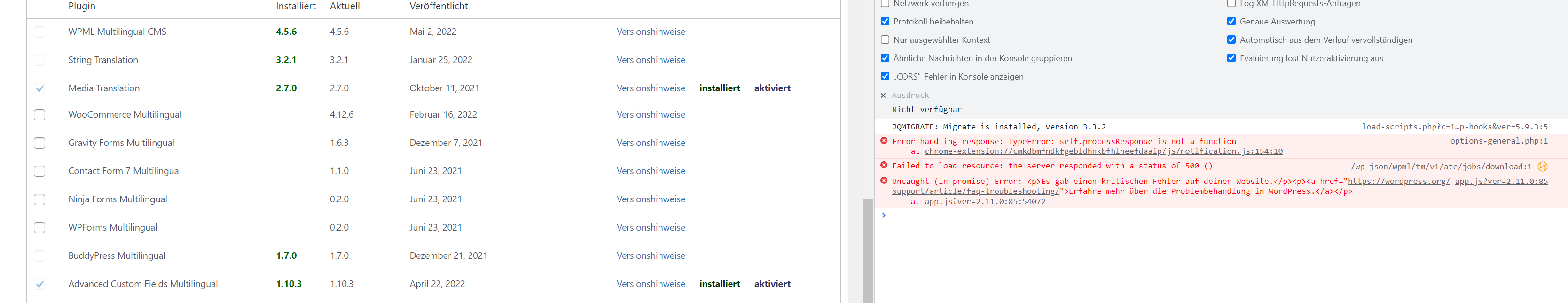

Mai 10, 2022 um 3:39 p.m. #11191171
oliverH-42
Danke
so etwas
Mai 10, 2022 um 3:44 p.m. #11191227
Marcel
Unterstützer
Danke für die Info. Hier wird ein Fatal Error ausgelöst. Könnten Sie bitte das PHP-Debugging auf Ihrer Seite aktivieren? Dazu bitte die wp-config.php Datei öffnen und nach folgender Zeile suchen:
define('WP_DEBUG', false);
Diese bitte auf folgende Werte ändern. Damit wird das Debugging eingeschaltet sowie die Logausgabe aktiviert:
define('WP_DEBUG', true);
define( 'WP_DEBUG_DISPLAY', true );
Es werden dann ggf. zusätzliche Fehler auf direkt auf der Seite angezeigt und eine "debug.log" Datei unter /wp-content/ geschrieben. Bitte prüfen Sie den Inhalt dieses Logs und fügen Sie dies in Ihrer nächsten Antwort hinzu.
