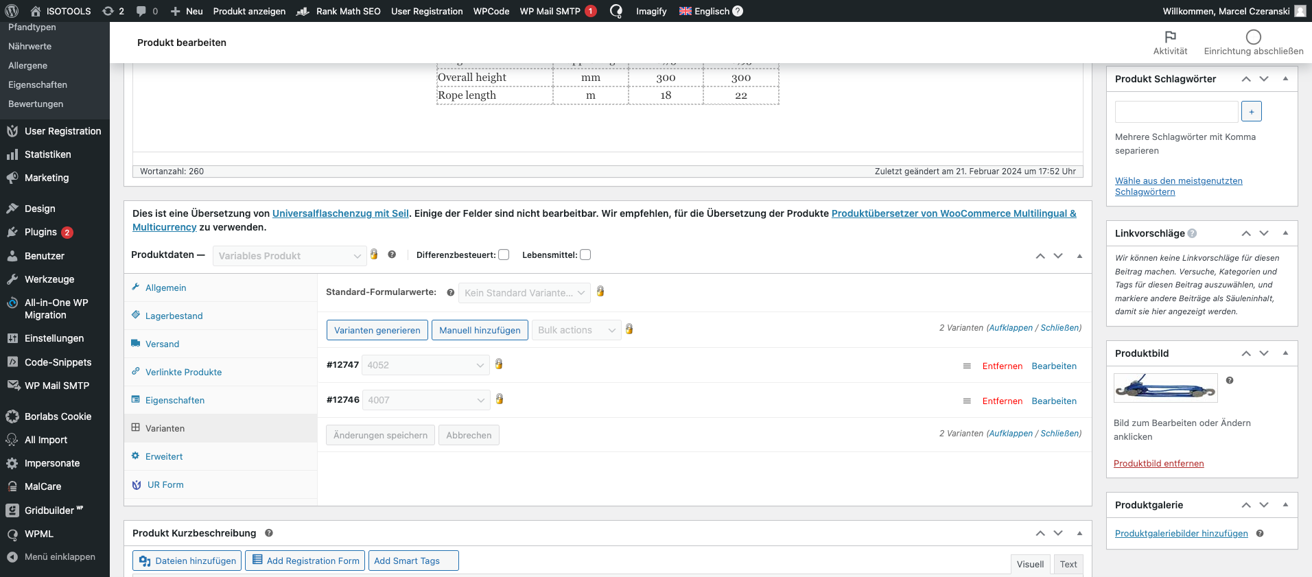

Die Varianten können im Englischen auch nicht mehr bearbeitet werden? Da ist jetzt ein Schloss dahinter? Das war vorher nicht.

Februar 21, 2024 um 4:58 p.m. #15329514
michelW-11
ok, wir haben jetzt nochmal alle produkte übersetzen lassen und die varianten wurden alle übersetzt. perfekt..
wegen dem schloss. was ist wenn unsere kundin aber übersetzungen anpassen möchte? wie kann man die gesperrten sachen für die manuelle übersetzung freigeben?

1) Es gibt aktuell kein Schloss mehr bei der Einstellung, weil diese bereits weggeklickt wurde. Durch des Wegklicken des Schloss aktivierte sich die automatische Übersetzung der Varianten. Deshalb sahst du die mehr als 2000 unfertigen Jobs.
Diese Einstellung beziehst sich zudem nur auf die globalen Produkte, welche bereits alle übersetzt sind.
Du kannst unter WPML > Einstellungen > Beitragstypen übersetzen für Varianten die automatische Übersetzung erneut aktivieren, indem Du den Schalter rechts in der Zeile auf "Ja" stellst.

Leider sind die Schlösser aber immer noch da 🙁
Februar 21, 2024 um 6:14 p.m. #15329954
Entschuldige bitte das Missverständnis, da ich mich auf die Schlösser unter WPML > Einstellungen > Beitragstypen bezogen hatte, bzw. das Schloss, dass dort einem zuvor unter "Varianten" vorlag.
Diese Schlösser auf dem WordPress-Editor sind in der Zweitsprache zu erwarten.
Lese dazu bitte erneut folgenden Kommentar von mir:
https://wpml.org/de/forums/topic/uebersetzungauftrag-geht-nicht-durch/page/3/#post-15329336
Die Produkte werden mit dem WPML Übersetzungseditor und nicht mit dem WordPress-Editor übersetzt. In Deinem Fall werden die Inhalte automatisch im Hintergrund übersetzt, sobald ein neuer Inhalt erstellt wurde oder ein bestehender originaler Inhalt editiert und gespeichert wurde.
Februar 21, 2024 um 6:50 p.m. #15330051
michelW-11
Und wie können wir das entfernen? z.B. wenn was manuell nachbearbeitet werden muss?
Februar 22, 2024 um 12:14 a.m. #15330789
Man kann die Attribute und Varianten nur dann manuell im WordPress Editor bei Übersetzungen editieren, wenn man unser Add-on WooCommerce Multilingual & Multi-Currency deaktiviert.
Das Add-on ist allerdings zwingend notwendig, um WooCommcerce mit WPML betreiben zu können.
Wenn Du Anpassungen machen musst, dann bitte im WPML Übersetzungseditor oder unter WooCommerce > WooCommerce Multilingual & Multi-Currency > Attribute für globale Attribute.
Die Attribute und Varianten lassen sich zudem unter WooCommerce > WooCommerce Multilingual & Multi-Currency > Status > Fehlerbehebung synchronisieren, falls notwendig.
