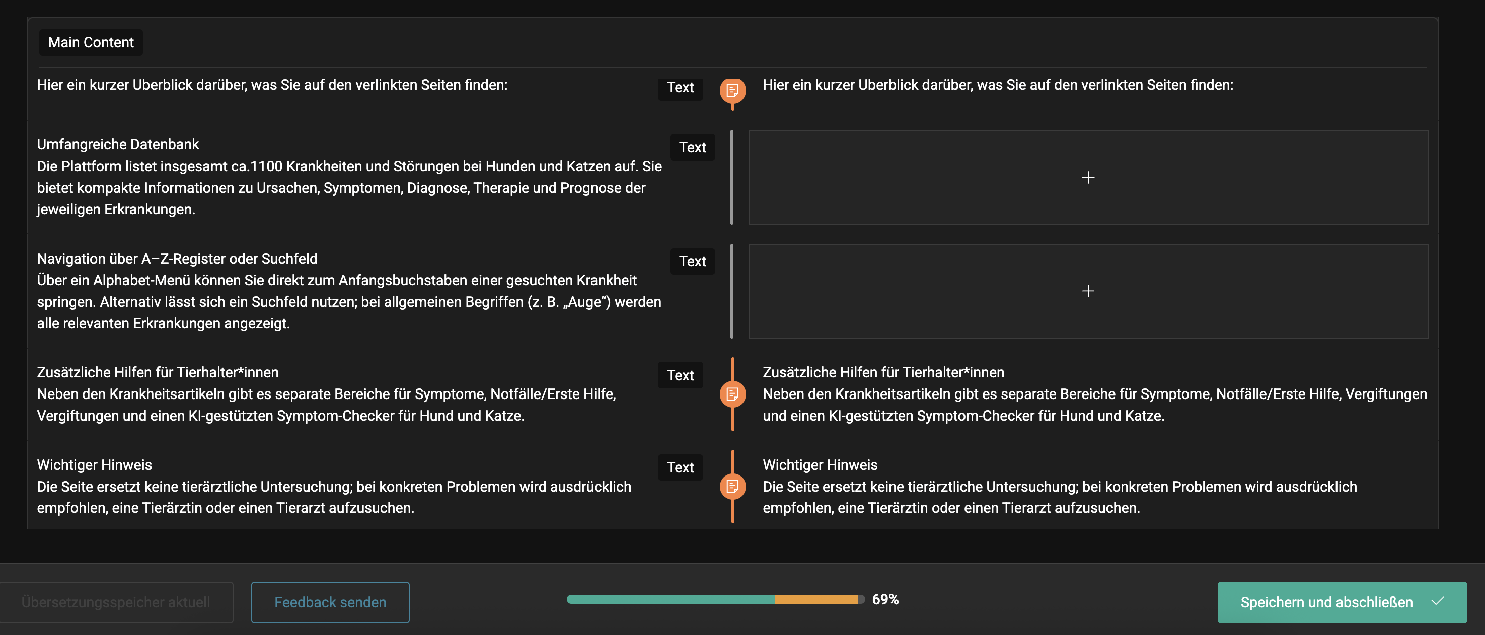

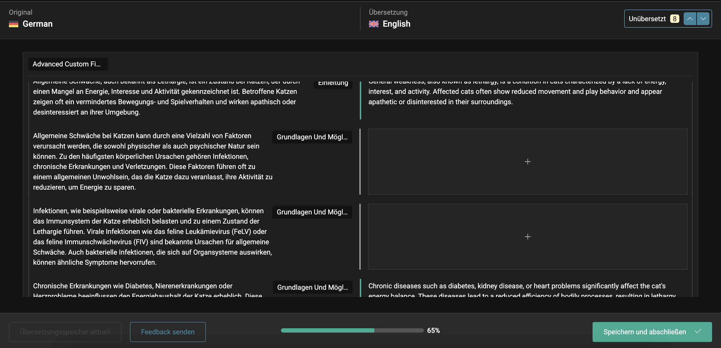

November 17, 2025 um 3:59 p.m. #17584965
gisaL
Hallo Andreas,
wir haben die Übersetzungen stichprobenartig geprüft und leider keine Veränderung festgestellt.
Beispiel CPT:
versteckter Link
Dieser Inhalt wird im Frontend vollständig übersetzt angezeigt, im Editor sind jedoch nur 65% übersetzt (Screenshots).
Beispiel Home Page
versteckter Link
Trotz vollständiger Übersetzung im Frontend, sind die übersetzten Inhalte im Editor unvollständig. Nach dem Zusammenführen beider Organisationen scheinen die fehlenden Übersetzungen z.T. mit Originalinhalten ersetzt worden zu sein (Screenshot).
Vielen Dank
Robin
