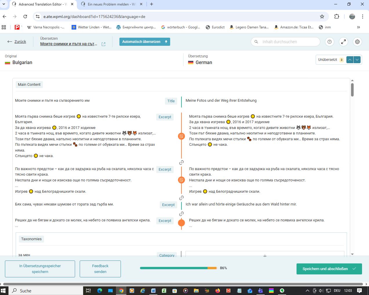

In dem "neuen" Übersetzungseditor (4.8.6 ) gibt es Fehler.
z.B. "Meine Fotos und der Weg ihrer Entstehung"
versteckter Link
versteckter Link

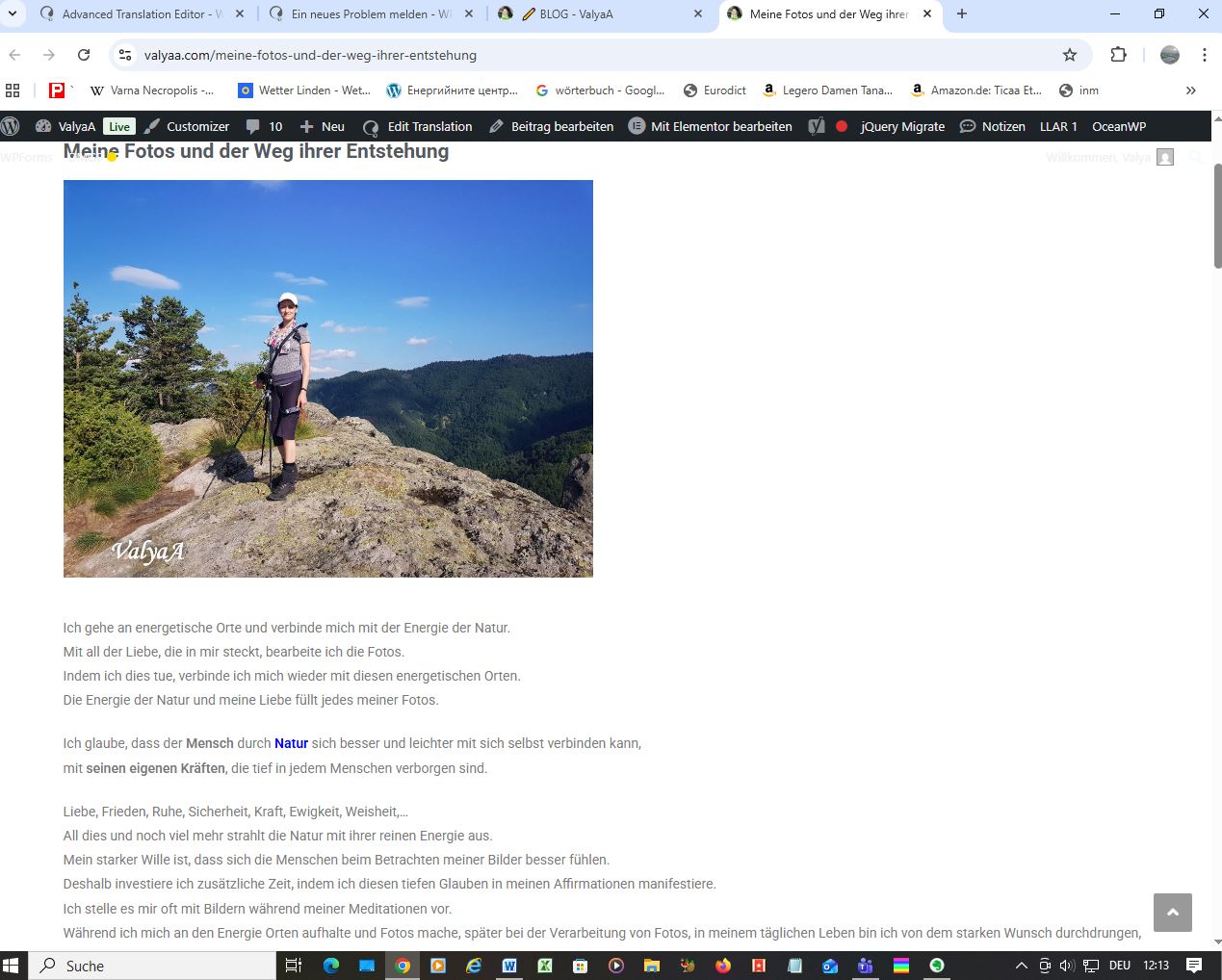

Auf der Webseite sind die Übersetzungen richtig/vorhanden.
Im Übersetzungs-Editors Links ist Bulgarisch (BG) Ausgangssprache/Original,
rechts ist deutsch (DE) Übersetzung.
Bleistift - Übersetzung ok. (gesund)
Zahnrad - Übersetzung FEHLER.
Früher rechts bei öffnen des Übersetzungs-Editors über dem Bleistift-Symbol,
bei übersetzte Seite gab es pro Wort mehrere Farben.
Eine Farbe hatte eine bestimmte Bedeutung, wie verlinkt, fett, kursiv, Emojis etc.
Das ist nicht mehr vorhanden.
Jetzt rechts beim öffnen des Übersetzungs-Editors über das Zahnrad-Symbol,
erscheinen manche deutsche Texte nicht mehr,
sondern das bulgarische Original von links.
Mehrere Farben pro Wort/Verlinkung,... sind auch nicht da.
Früher waren alle Übersetzungen mit Bleistift-Symbol (gesund)
Jetzt nach dem öffnen bekommen sie das Zahnrad-Symbol.
Dann kommen die FEHLER.

Was mir hier auffällt, ist, dass die Textsegmente mit HTML-Formatierung (Hyperlinks, Fettschrift usw.) in der Spalte für die Übersetzung mit dem Originaltext erscheinen (auf Bulgarisch, obwohl sie auf Deutsch sein sollten) und als „Flagged for later“ gekennzeichnet sind.
Wenn Sie die Übersetzung in diesen Segmenten einfügen und die Markierung „Flagged for later“ entfernen, sollte es möglich sein, die Übersetzung erfolgreich abzuschließen und zu speichern. Können Sie das bitte einmal bei dem von Ihnen genannten Beispiel-Beitrag testen und mir mitteilen, ob Sie die Übersetzung auf diese Weise speichern können?
Zum Speichern klicken Sie bitte auf das Segment und entfernen im erscheinenden Menü die Option „Flagged for later“.
Tritt dieses Problem auch bei anderen Beiträgen auf? Ich freue mich auf Ihre Rückmeldung.

auch wenn wir die Markierung „Flagged for later“ entfernen, bleibt der Text auf bulgarisch.
Wir haben den Beitrag geöffnet und gesehen, dass es Fehler gibt.
Der komplette Beitrag war auf mal Deutsch übersetzt (siehe Webseite).
Wir können nicht jeden Beitrag kontrollieren und die verschwundenen Übersetzungen erneut eintragen.
Der Beitrag wurde nie über "Speichern und schließen" verlassen, da wir davon ausgehen, dass die "falsche" (original bulgarische) Übersetzung die deutsche, vorhandene überschreibt.
