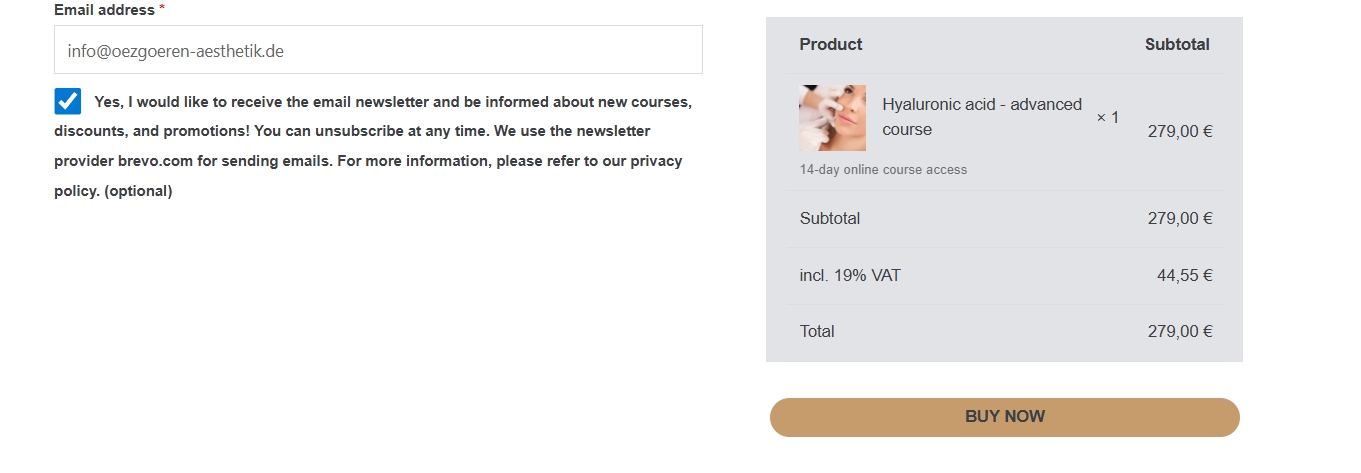

In meinem Fall geht es nicht um die Brevo-Formulare, sondern ausschließlich um die Newsletter-Checkbox beim WooCommerce-Checkout, die über das Plugin „Brevo for WooCommerce“ eingebunden wird.
Ich nutze also nicht den Formular-Editor von Brevo innerhalb von WordPress, sondern nur die Integration im Checkout.

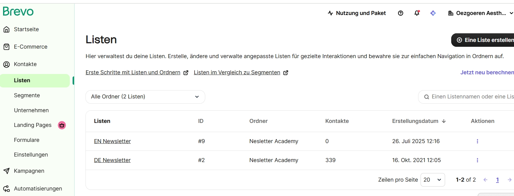

Die Listen werden im Brevo-Konto verwaltet und nicht lokal in WordPress angelegt.

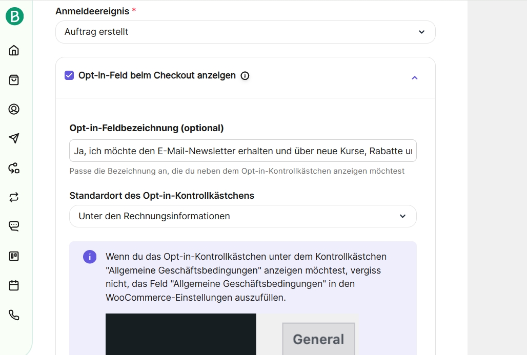

das Formular wird über das Plugin „Brevo for WooCommerce“ angebunden. Die Einstellungen hierfür werden über das Brevo Backend vorgenommen (siehe Anhang). Hilft es Ihnen, wenn ich Ihnen die Brevo Zugangsdaten zur Verfügung stelle?

In dem Fall wird die Option über die Brevo-Plattform gesteuert und vermutlich kann WPML deshalb nicht wissen, dass diese Option aktiv ist.
Wo genau befindet sich diese Option in Brevo? Bitte erteile mir eine exakte Anleitung. Ich habe bereits ein Konto erstellt.
Wurde dazu ein Formular in der Brevo-Plattform angelegt?
Du wirst die Strings der Brevo-Plattform zudem nicht mit WPML String Translation übersetzen können, wenn ein Formular nicht in WordPress angelegt wurde.
Empfohlender Workflow:
Erstelle das Formular in WordPress, nutze die UI von Brevo zum Ertsellen der Übersetzung und binde das Formular per Shortcode in den Checkout ein. Stelle auf dem übersetzen Formular sicher, dass die korrekte Liste gesetzt ist.

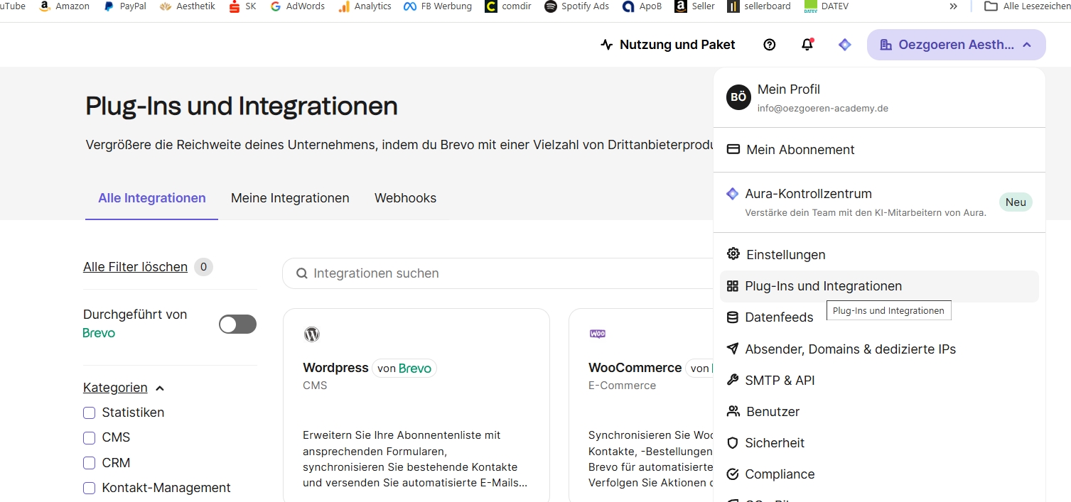

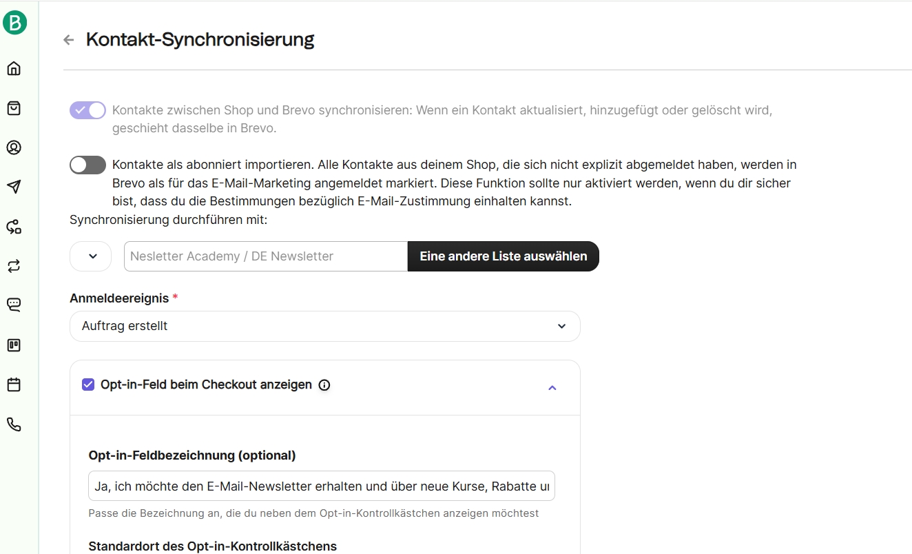

Vielen Dank! Hier die Exakte Anleitung:
1. Im Brevo Dashboard unter Integrationen das Woocommerce Plugin integrieren
2. Über "meine Integrationen" die Einstellungen Bearbeiten
3. Über "Kontakt Synchronisierung" das Opt in Feld erstellen
Funktioniert es auch mit diesem Workflow?
August 16, 2025 um 4:15 pm #17324915
Das ist leider eine Limitierung des Brevo Dashboards, da man in diesen Optionen unter "Synchronisierung durchführen mit:" leider nur eine Liste auswählen.
Mit WPML könnte man das nur steuern, wenn die Listen in WordPress angelegt wären.
Ich würde empfehlen den von mir zuvor genannten Workaround anzuwenden oder den Brevo Support dazu zu konsultieren.
