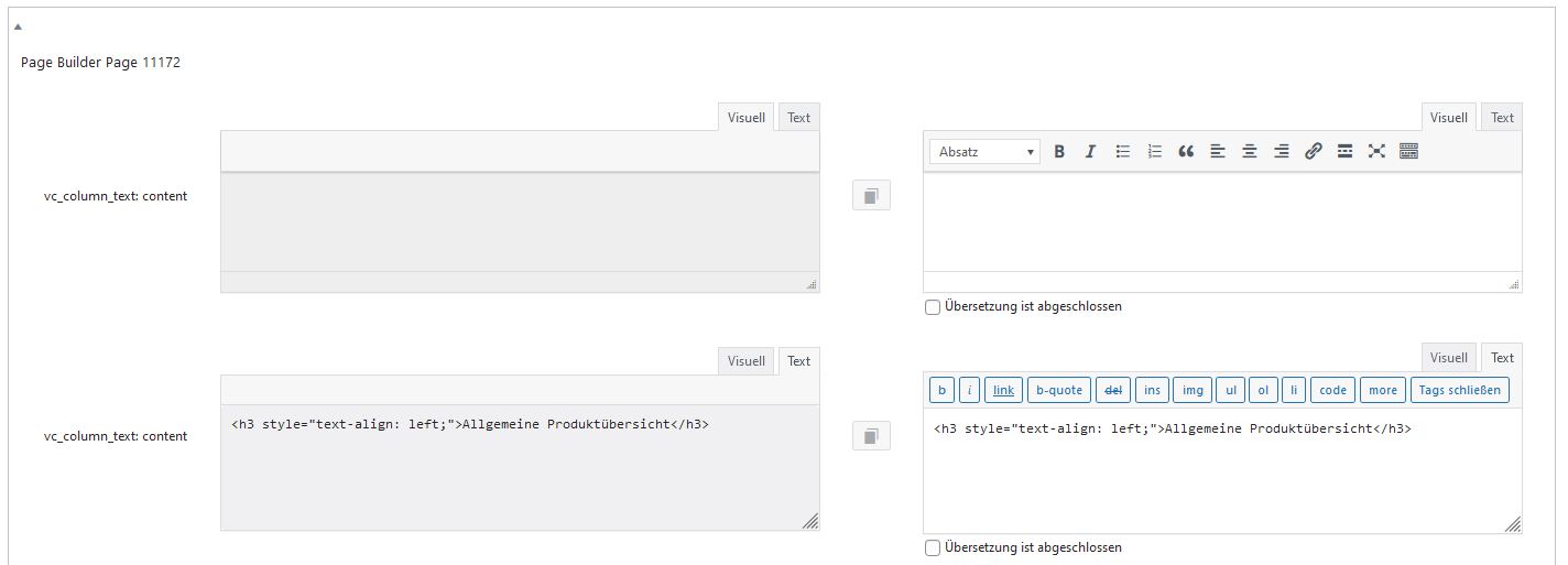

Ein weiteres nerviges Problem: Manchmal ist, unabhängig von der Anzahl an Öffnungen, der Text in der Vorschau nicht sichtbar. Dann muss man immer erst zur Text-Ansicht umstellen (Bild anbei)

2) Übersetzungen ohne unser Zutun teilweise wieder gelöscht /zurückgesetzt und Text in der Vorschau nicht sichtbar
- Dazu müsste ich ein exaktes Beispiel zum Testen haben. Sende mir bitte einen Link zum entsprechenden Inhalt.
