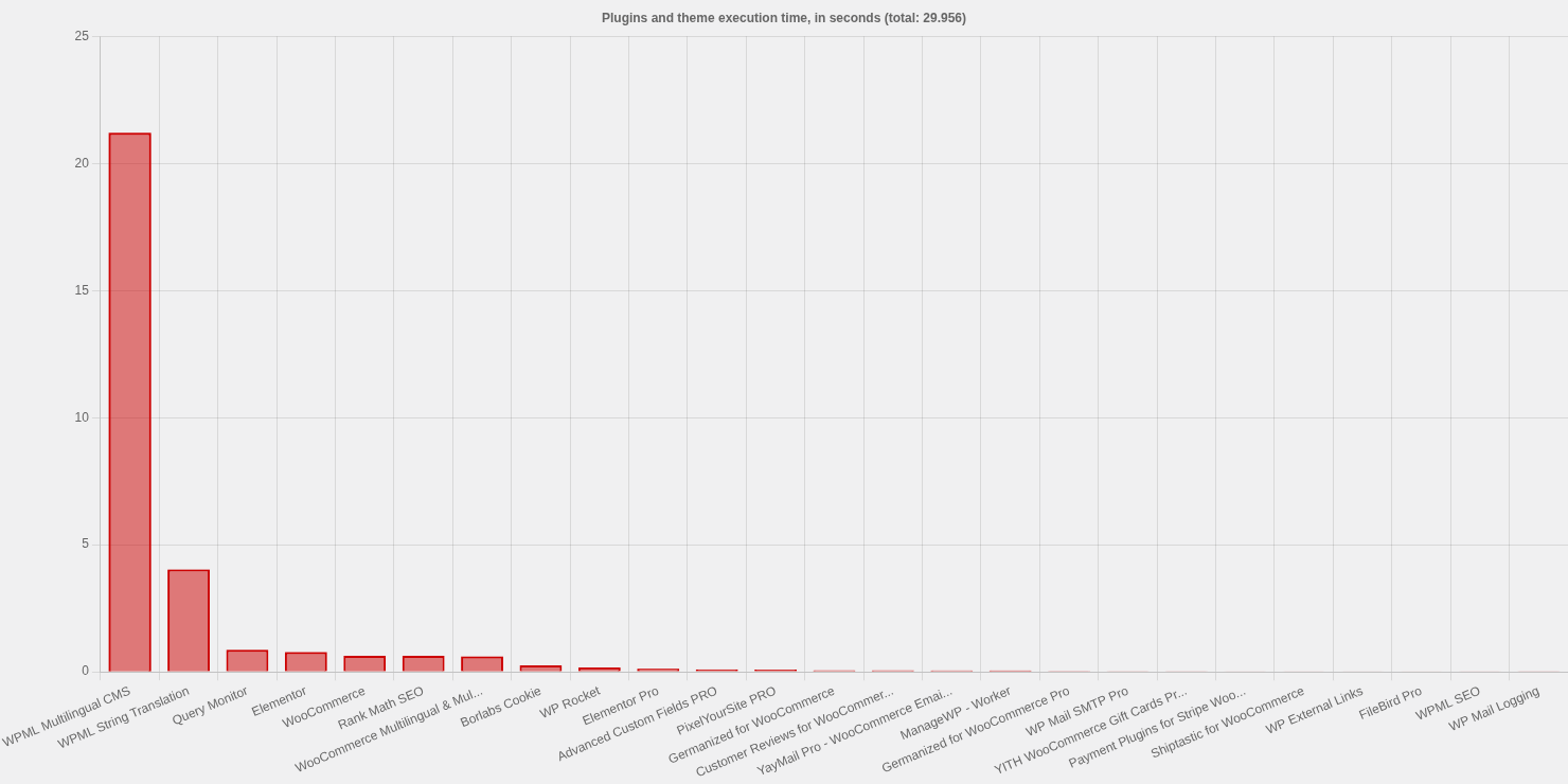

Juli 31, 2025 um 7:40 pm #17286612
medicross-group-gmbhD
Hintergrund des Themas:
Ich versuche, die Lade- und Reaktionszeiten meiner Website zu verbessern, die durch WPML drastisch verlangsamt werden. Ich habe Diagramme und CSV-Dateien der Profiling-Ergebnisse sowie Debug-Infos aus 'WPML → Support → Troubleshooting → Debugging Info' angehängt. Die Seite, auf der das Problem zu sehen ist: versteckter Link.
Die Symptome:
WPML Multilingual CMS 4.7.6 benötigt ca. 20–21 Sek. der Gesamt-Ausführungszeit, WPML String Translation weitere ~4 Sek. TTFB ist über 5 Sek. bei jeder ungecachten Anfrage, und die Gesamtseiten-Ladezeit beträgt ~30 Sek., wobei 70 % durch WPML Multilingual CMS und ~13 % durch WPML String Translation verursacht werden. Die Produktion ist betroffen, die Staging-Umgebung nicht.
Fragen:
Warum verlangsamt WPML meine Website so drastisch?
Wie kann ich die Ladezeiten und TTFB verbessern?

Juli 31, 2025 um 8:20 pm #17286661
Weitere bereits geprüfte Punkte (alle ohne Verbesserung):
Standard-Theme-Test: Website mit Hello Elementor und Twenty Twenty-Four geladen → gleich langsame Antwortzeiten.
Plugin-Konflikte ausgeschlossen:
Alle Plugins bis auf WooCommerce, ACF und WPML-Suite deaktiviert → Performance unverändert.
Danach nur WPML Multilingual CMS + WooCommerce aktiv → TTFB immer noch > 5 s.
Caching geleert: Server-Cache, Objekt-Cache (Redis) und alle Browser-Caches gelöscht.

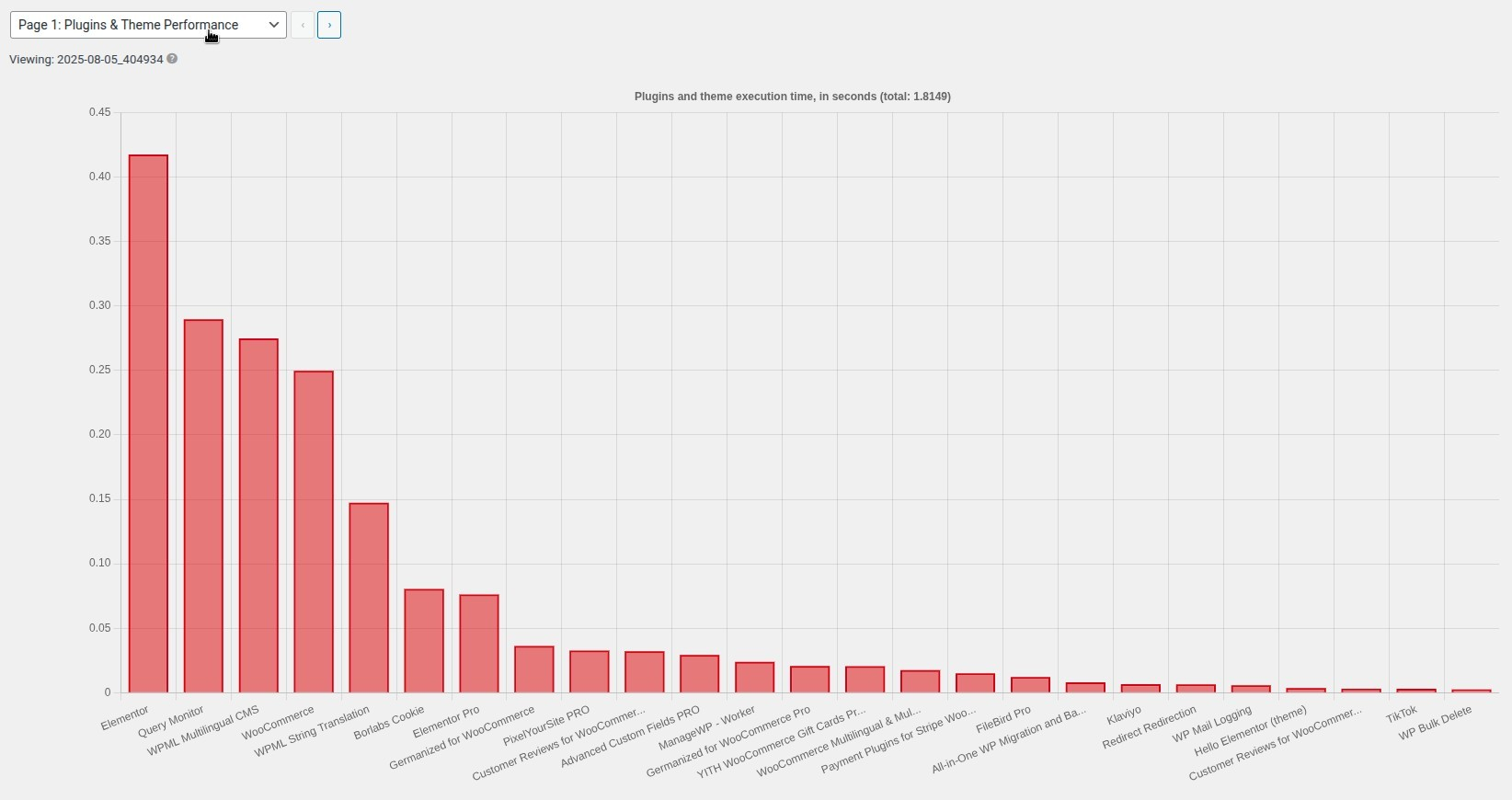

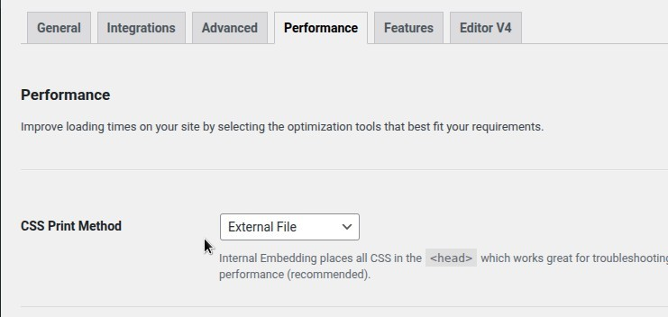

August 6, 2025 um 2:47 pm #17300051
Lucas Vidal de Andrade
WPML-Unterstützer seit 11/2023
Sprachen: Englisch (English )
Zeitzone: Europe/Vienna (GMT+02:00)
Hallo,
vielen Dank für Ihre Geduld. Ich habe eine Rückmeldung vom Second-Tier-Support erhalten:
„Die Performance mit einem Plugin zu testen, ist keine verlässliche Methode zur Leistungsbewertung, da die Ergebnisse wahrscheinlich durch bestimmte Funktionen beeinflusst werden und selten auf die wahre Ursache hinweisen. Es kann zwar den Anschein erwecken, dass WPML die Ladezeit verursacht, aber in der Regel liegt das Problem in einer Funktion oder einem Code, der WPML zu dieser Ladezeit zwingt.“
Nachdem wir eine Kopie Ihrer Website mit den Entwicklern geteilt haben, konnten sie keine konsistenten Performance-Ergebnisse feststellen. Bitte sehen Sie sich dazu das Bild an, auf dem Elementor aufgeführt ist.
Die Einstellung „CSS Print Method“ in Elementor – auf „Externe Datei“ gesetzt – scheint die Performance lokal deutlich zu verbessern. Auch hierzu finden Sie einen Hinweis im Screenshot.
August 7, 2025 um 9:23 am #17301884
Hallo Lucas,
vielen Dank für deine Nachricht und das Teilen des Feedbacks vom Second-Tier-Support.
Wir haben die empfohlene Änderung – die Einstellung der CSS Print Method auf „externe Datei“ – gestern Abend testweise umgesetzt. Leider hat sich direkt nach der Umstellung sowohl der PageSpeed verschlechtert als auch ein markanter Einbruch in den Sales-Zahlen im Vergleich zum Vortag gezeigt. Aus diesem Grund haben wir die Einstellung vorerst wieder zurückgesetzt.
Zur Einordnung: Wir hatten die „externe Datei“-Option damals deaktiviert, da es wiederholt zu Problemen mit dem Caching und den WPML-Übersetzungen kam – insbesondere in Kombination mit dem früher eingesetzten W3 Total Cache.
