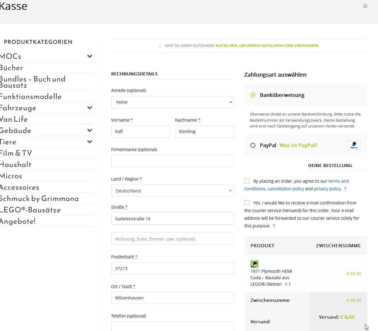

Hallo Zusammen,
ich habe gerade eine Testbestellung im Shop durchgeführt, und dabei gesehen, das die beiden Checkout-Texte auf Englisch angezeigt werden (vgl. Anhang 057).
Im Lauf meiner Ursachen-Suche habe ich auch die Stelle gefunden, wo einer der Strings definiert ist (vgl. Anhang 058).
Auffällig ist das der DE-String den Englischen Text enthält (womit der zumindest in der Checkout-Seite korrekt gezogen wird)
M. E. müßte ein so zentraler Text aber doch von Woocommerce, Germanized oder WPLM automatisch übersetzt worden sein?
Help! 🙂
ScreenShot 058 String-Übersetzung ‹ The Brickworms — WordPress - Mozilla Firefox.jpg

Hallo,
Markiere den String bitte in WPML > Stringübersetzung und wähle die Ausgangssprache "Englisch".
Führe danach bitte die Übersetzung des Strings durch.
Anleitung:
https://wpml.org/documentation/getting-started-guide/string-translation/how-to-change-the-source-language-of-strings/
Sollte dies nicht wie erwartet funktionieren, dann gib mir bitte Bescheid.
Mit freundlichen Grüßen
Andreas

Hallo Ralf,
Das ist ein zu erwartendes Verhalten, dass oft auftreten kann und daran liegt, dass String in den Plugins per Standard in Englisch gecoded sind und hier die Standardsprache der Website auf Deutsch festgelegt wurde.
Es gibt keinen Grund zur Sorge in Bezug auf die Datenbank. Bitte befolge meine Anweisung und das Problem sollte sich dadurch lösen lassen.
