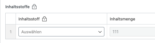

Ein WooCommerce Produkt hat ACF Felder.
Eines davon ist ein Repeater.
In dem Repeater ist ein Dropdown.
Das Dropdown ist ein Relation Field und bezieht sich auf eine Taxonomie. (Produkt Eigenschaft)
Die Produkteigenschaft ist übersetzt.
Das übersetzte Produkt bekommt nicht die übersetzte Eigenschaft zugewiesen in dem Dropdown.

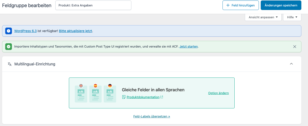

Die Feldgruppe ist auf "Gleiche Felder in allen Sprachen" eingestellt.
"WPML-Informationen zur Fehlerbehebung" sind anbei.

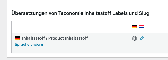

Kannst Du bitte mal unter WPML > Taxonmieübersetzung > Inhaltsstoffe schauen, ob Du unten auf der Seite die "Labels und Slugs" korrekt übersetzt hast?
Das Problem kann eventuell daran liegen, dass der Slug nicht übersetzt wurde.

ich habe geschaut, dass der Slug übersetzt ist.
Leider klappt es dennoch immer noch nicht.

Ich hatte in meinem zweiten Kommentar auf diesem Ticket darum gebeten unter WPML > Taxonomie-Übersetzung > Inhaltsstoffe unten im Bereich "Übersetzungen von Taxonomie Inhaltsstoff Labels und Slug" die Labels und Slug der der Taxonomie zu übersetzen.
Diese waren aktuell noch nicht übersetzt, bzw. war hier die Taxonomie per Standard noch als Englisch registriert.
Ich habe diese auf Deutsch angepasst und die Übersetzung erstellt.
Vor allem der Slug, also das was in der URL der Website verwendet wird, sollte hier übersetzt werden.

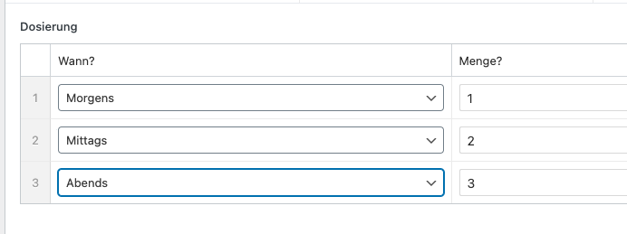

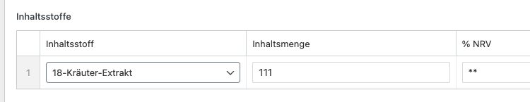

Ich habe einen 2. Test durchgeführt: "WPML Test 2"
Hier habe ich das übersetzte "18-Kräuter-Extrakt" verwendet,
sowie "Morgens", "Mittags" und "Abends" bei Dosierung.
Das übersetzte Produkt (versteckter Link) hat hier die Begriffe nicht zugewiesen bekommen in den Drop-Downs, obwohl die übersetzen Begriffe eigentlich existieren. - Ich würde hier eine Zuordnung der übersetzen Begriffe in den Drop-Downs erwarten

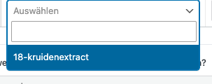

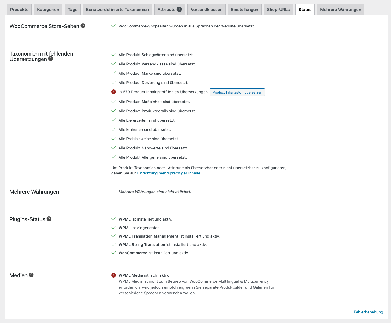

In der Tat, auf dem Screenshot sah das gut aus, aber auf der Website hatte die Taxonomie gestern die Ausgangssprache Englisch und war nicht übersetzt.
Das Problem scheint hier zu sein, dass diese Inhaltstoffe unter WPML > Taxonomie-Übersetzung zwar übersetzt wurden.
Unter WooCommerce > WooCommerce Multilingual & Multi-Currency > Attribute sind diese Inhaltsstoffe nicht oder nur teilweise übersetzt.
Wenn ich die Übersetzung dort anlege funktionieren die Felder wie erwartet.

Ich kann nun bestätigen, dass die Synchronisation zwischen WPML und WCML in Bezug auf die Produktattribute wieder funktioniert.
Wenn ich allerdings nun einen Blick auf WPML > Taxonomie-Übersetzung > Product Inhaltsstoffe werfe, dann sind diese leider hier ebenfalls nicht übersetzt.
Dieses Attribut-Übersetzungen müssten nun leider unter WPML > Taxonomie-Übersetzung oder unter WooCommerce > WooCommerce Multilingual & Multi-Currency erneut angelegt werden.

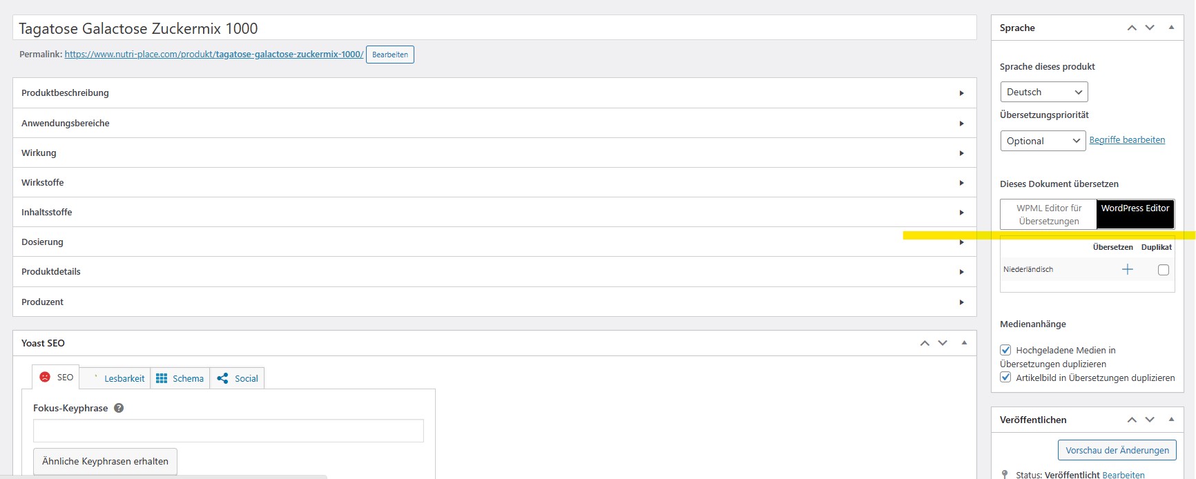

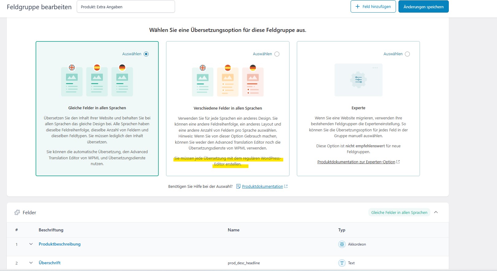

Das Produkt wird aktuell mit dem WordPress Editor übersetzt.
Deine ACF Feldgruppe verwendet die Einstellung "Gleiche Felder pro Sprache".
Die Einstellungen aus unserem Addon ACF Multilingual "Gleiche Felder pro Sprache" sollte nur bei Verwendung des WPML Übersetzungseditor verwendet werden.
Wenn Du den WordPress Editor zum übersetzen verwenden möchstest, dann solltest Du die Einstellung "Verschiedene Felder in allen Sprachen" verwenden.
Ob die Werte auf diese Weise kopiert werden, kann ich aktuell leider nicht sagen, weil ich das nicht nicht getestet habe. Eigentlich war das ACFML Addon nur dazu gedacht, um Felder mit dem WPML Übersetzungseditor übersetzen zu können.
Es kann jedoch sein, dass die Felder nun kopiert werden, wenn Du die korrekte Einstellung in der Feldgruppe verwendest.
Sollte das mit der entsprechenden Einstellung nicht funktionieren, dann versuche ich das gerne zu replizieren und intern mit dem Team zu konsultieren.

Die Feldgruppe "Produkt: Extra Angaben" ist natürlich auf "Gleiche Felder in allen Sprachen" eingestellt, da ansonsten ja nicht die automatische Übersetzung funktionieren würde.
Bei der Einstellung "Verschiedene Felder in allen Sprachen" steht ja der Hinweis: "Wenn Sie von dieser Option Gebrauch machen, können Sie weder den Advanced Translation Editor noch die Übersetzungsdienste von WPML verwenden."
Wie gesagt, probiere es gerne einmal selbst lokal aus, ich komme hier einfach nicht weiter...

Die Produkte sollen also automatisch übersetzt werden?
Falls ja, dann wird dazu der Erweiterte Übersetzungseditor von WPML (ATE) benötigt.
Die ACF Einstellung "Gleiche Felder in allen Sprachen" setzt voraus, dass Deiner Produkte mit dem WPML Übersetzungseditor übersetzt werden.
Hier ist allerdings anscheined auf allen Produkten der WordPress Editor als Übersetzungsmethode eingestellt.
Siehe Screenshot.
Bitte aktiviere den WPML Übersetzungseditor in der rechten Seitenleiste des WordPress Editors auf einem beliebigen Originalprodukt und wähle im Folgedialog, dass alle Produkte mit dem WPML Übersetzungseditor übersetzt werden sollen.
Editieren und speichere danach das Originalprodukt und führe die Übersetzung durch.
Es spielt hier keine Rolle, ob die Übersetzung automatisch durchgeführt wird oder manuell.
Wichtig ist, dass die Attribute unter WooCommerce > WooCommerce Multilingual & Multi-Currency zuvor übersetzt wurden.
