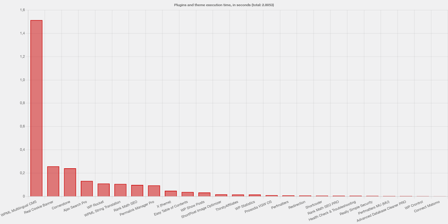

I am using WPML on my website versteckter Link and analyzing my homepage with the Code Profiler.
Die Symptome:
WPML takes the longest execution time of 1.5 seconds, which is 7 times longer than the next plugin.
Fragen:
Can you please explain to me technically why WPML takes so long here?
What does the plugin do on the main page?

Und ich verweise nochmal auf meinen Ursprungs-Beitrag mit der Analyse und dem Screenshot des Code Profiler. Da sieht man schon ein Performance Problem von WPML, oder nicht?

Zu Code-Profiler:
Der Code Profiler misst die interne PHP-Ausführungszeit. Dabei wird erfasst, wie viel Zeit jede Komponente benötigt, um ihren Anteil beim Generieren der Seite im Backend zu leisten. Es handelt sich hierbei jedoch nicht um reale Ladezeiten für Besucher, sondern um einen rein technischen Snapshot – unter Laborbedingungen, ohne Page Cache, CDN oder Browser-Einflüsse.
In Ihrem Fall zeigt der Profiler, dass WPML mit ca. 1,5 Sekunden die meiste Ausführungszeit beansprucht. Das bedeutet jedoch nicht automatisch, dass WPML für ein spürbares Performanceproblem verantwortlich ist, denn:
- In Live-Systemen wird ein Großteil dieser Prozesse durch Page-Caching (z. B. WP Rocket welces aktiv ist) gar nicht erst ausgeführt.
- Viele WPML-Funktionen profitieren zusätzlich von Object Caching (z. B. Redis), wodurch wiederholte Abfragen nicht erneut verarbeitet werden müssen.
- Die gemessene Zeit wirkt sich nur auf nicht gecachte Seiten aus – etwa beim ersten Aufruf oder für eingeloggte Nutzer.
