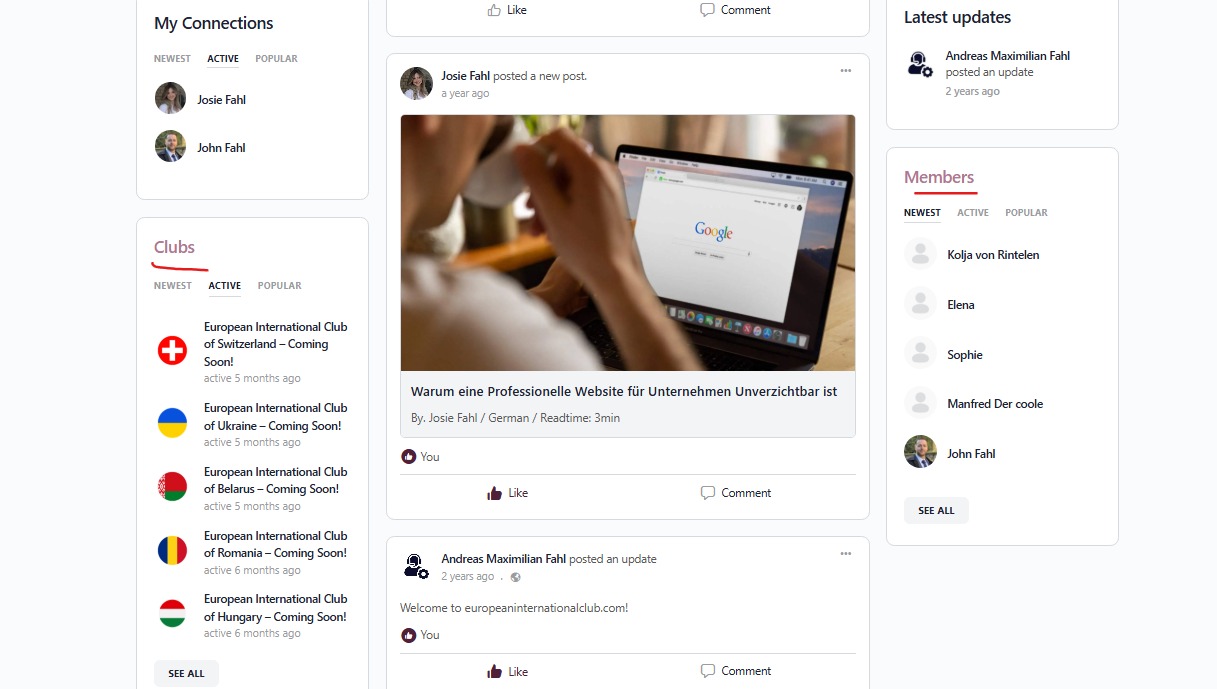

I am trying to use the member widgets in BuddyBoss. When I hover over a member's profile with the mouse cursor, the profile should normally be displayed in a hover view. The issue can be seen on this page: versteckter Link (maintenance mode).
Die Symptome:
Instead of seeing a few details about the profile picture (name, badge, etc.), I got a 'failed to load data' error.

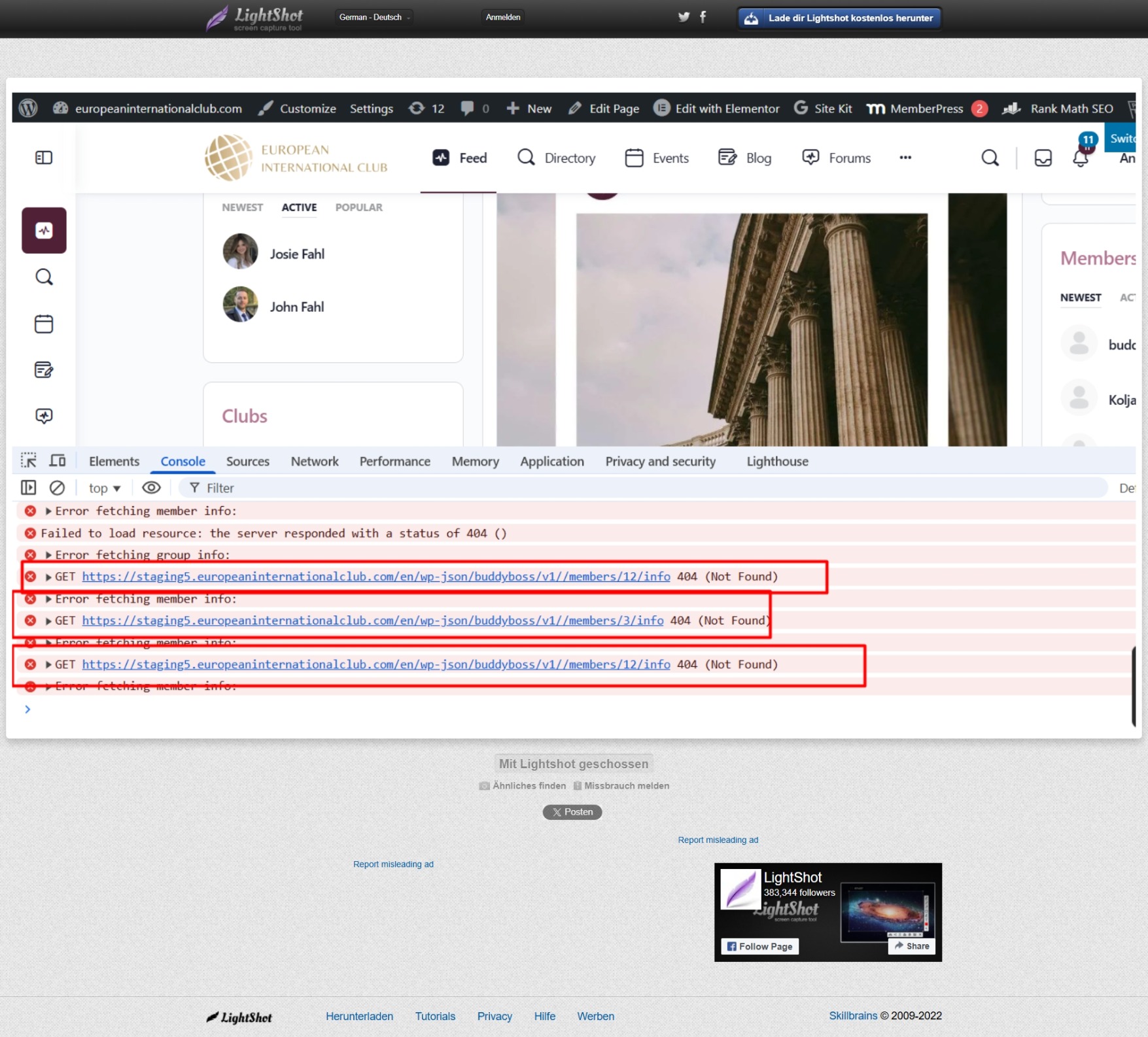

Oktober 31, 2025 um 14:02 #17536025
andreasF-52
Hallo Andreas,
vielen Dank für deine schnelle Antwort.
Ich habe deine letzte Antwort an buddyboss gesendet und habe folgende Antwort erhalten:
Hi Andreas,
Thank you for your reply.
The issue is caused by a double slash in the Rest API. See the screenshot.versteckter Link
Can you ask why this extra slash is added when WPML is activated? If we remove the extra slash, the API response is OK.
/en/ is not an issue here.
I checked your site, and now the REST API is returning correct data, and the widget is also working fine.
versteckter Link
Did they apply any fix to remove the extra slash?
Der Fehler besteht weiterhin, wenn WPML CMS aktiviert ist.

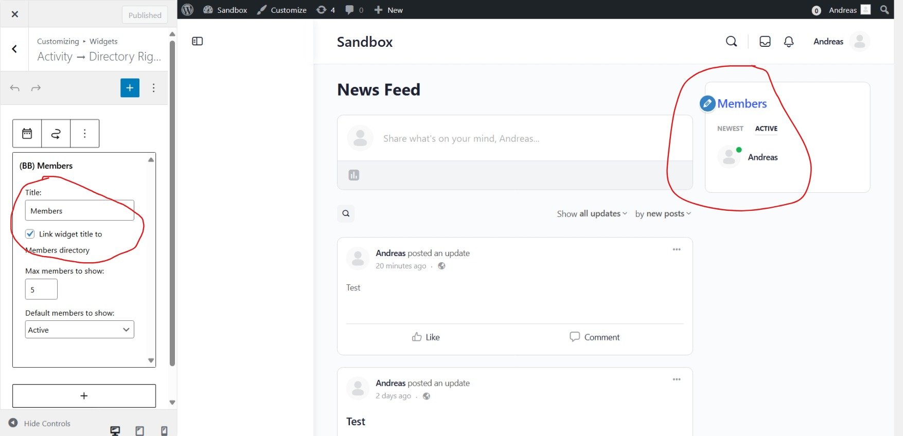

November 3, 2025 um 15:21 #17542069
andreasF-52
Hallo Andreas,
danke für deine Antwort.
Ich habe die sandbox geöffnet und wollte das Problem replizeiren.
Allerdings habe ich Probleme, verschiedene Seiten zu öffnen vom Backend aus.

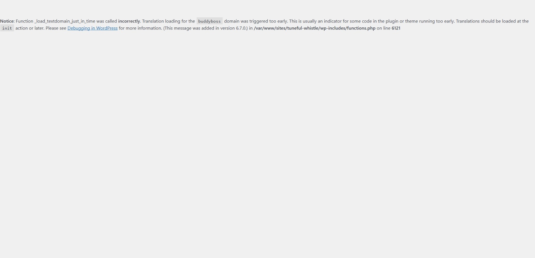

Es kommt Notice: Function _load_textdomain_just_in_time was called incorrectly. Translation loading for the buddyboss domain was triggered too early. This is usually an indicator for some code in the plugin or theme running too early. Translations should be loaded at the init action or later. Please see Debugging in WordPress for more information. (This message was added in version 6.7.0.) in /var/www/sites/tuneful-whistle/wp-includes/functions.php on line 6121
Oft lädt die Seite nach dem Aktualisieren aber trotzdem - aber nicht immer.
Trotzdem konnte ich das members directory widget zu dem news feed hinzufügen.
Wenn man in der sandbox auf das member profile mit dem Mauszeiger geht kommt jedoch gar nichts.
Wenn man sonst ( live seite und staging site ) auf das member profile geht, dann wird es zwar nicht korrekt angezeigt, allerdings kommt zumindest zuerst die leere Info und dann die Meldung failed to load data.
Zu erwähnen ist eventuell noch, dass der Anzeigefehler nicht nur die member profile betrifft, sondern auch bei groups ( clubs ) auftritt. ( siehe Feed staging site ).
Ich hoffe, du kannst mit dem, was ich in der Sandbox hinzugefügt habe arbeiten.

November 4, 2025 um 12:16 #17545399
Ich erhalte hier weiterhin keine Hover-Card, wenn ich im Feed oder im Sidebar Widget den Mauszeiger über das Profilbild bewege.
Woran könnte das liegen?
Der Fehler:
Diese muss von BuddyBoss behoben werden. Das ist kein spezieller WPML-Fehler, sondern tritt dieser Fehler auf, weil WordPress eine Änderung eingeführt hat und BuddyBoss seinen Code diesbezüglich noch nicht angepasst hat.

Nach eingehender Analyse konnten wir bestätigen, dass die REST-API korrekt in PHP registriert ist und auch unter WPML mit und ohne Sprachverzeichnis funktioniert. Wir haben zusätzlich eine eigene Test-Route sowie einen Custom Post Type registriert, um WPMLs Verhalten zu prüfen – beide funktionieren einwandfrei, auch bei übersetzten Inhalten.
Auf der Sandbox befindet sich ein CPT namens Test Item. Die REST API kann für diesen CPT wie folgt aufgerufen werden:
versteckter Link
Hier ein übersetzer Beitrag:
versteckter Link
Wenn du auf den einzelnen Posts die Maus auf den Titel bewegst, werden per AJAX wie erwartet die Daten des Beitrages per REST API abgerufen.
Dies sollte bestätigen, dass die REST API mit WPML unter Verwendung von Sprachen in Verzeichnissen wie erwartet funktioniert. WPML verwendet in diesem Fall zudem normalerweise nicht die Sprachverzeichnisse in der REST-URL.
Wenn du allerdings die Hover-Card in BuddyBoss aktivierst, wird in BuddyBoss eine JavaScript-Datei angewendet, die eine AJAX-Anfrage sendet und dabei den REST-API-Endpunkt nutzt. An diesem Punkt kommt es durch dieses Script zu einem Problem.
Das Problem tritt ausschließlich bei der BuddyBoss-Implementierung auf, genauer gesagt in der JavaScript-Logik, die die REST-URL im Frontend konstruiert. Dort wird die URL wie folgt zusammengesetzt:
BP_Nouveau.rest_url + '/members/' + memberId + '/info'
Verwendet WPML Sprachen in Verzeichnissen, führt das hier zu einem Slash am Ende der rest_url.
Diese lautet dann nicht mehr:
versteckter Link
sondern
versteckter Link
Dadurch entsteht eine doppelte Slash-Sequenz sobald per JavaScript '/members/' angehangen wird (//members/...), was dann zu einem 404-Fehler führt. Das ist allerdings nur dann der Fall, wenn das folgende Script per AJAX eingreift:
\buddyboss-platform\bp-templates\bp-nouveau\js\buddypress-nouveau.js
Man könnte das umgehen, indem man zusätzliche Slashes direkt im Script unterdrückt.
Beispiel:
BP_Nouveau.rest_url.replace(/\/$/, '');
Wir haben dies erfolgreich reproduziert und bestätigt, dass es sich um ein BuddyBoss-spezifisches AJAX-Problem handelt. Da BuddyBoss minifizierte Skripte verwendet, lässt sich die fehlerhafte Logik nicht direkt überschreiben, ohne die .min.js-Dateien neu zu generieren oder die Enqueue-Logik gezielt zu umgehen.
