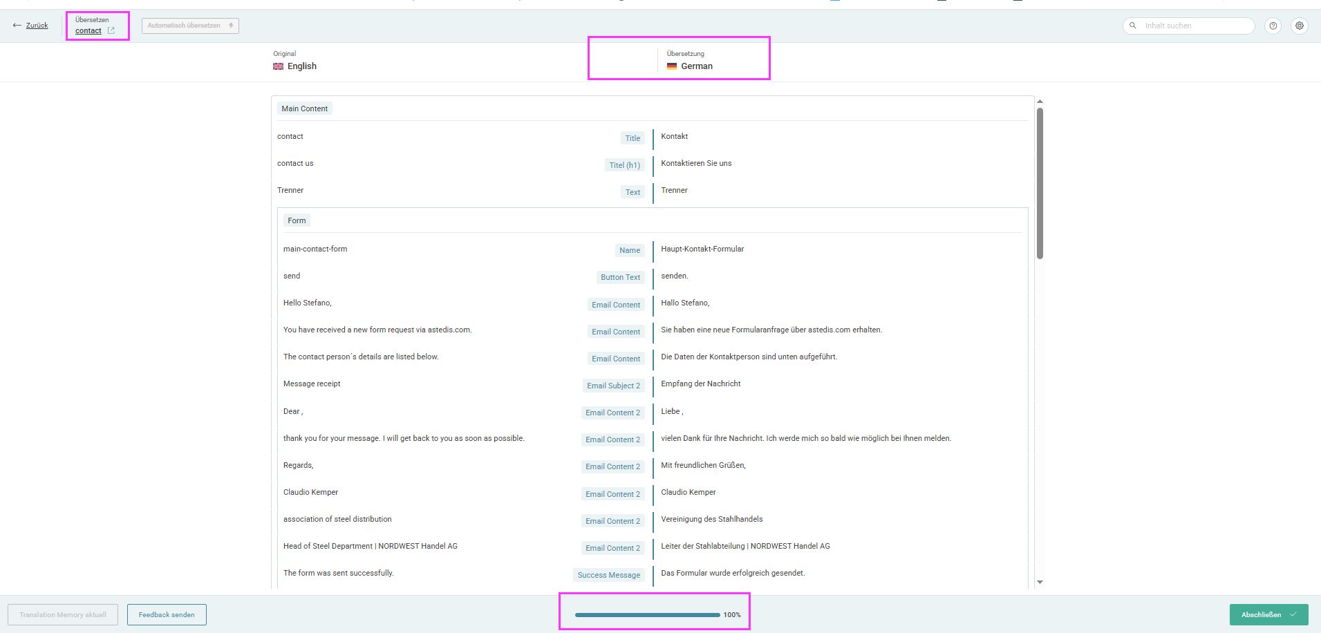

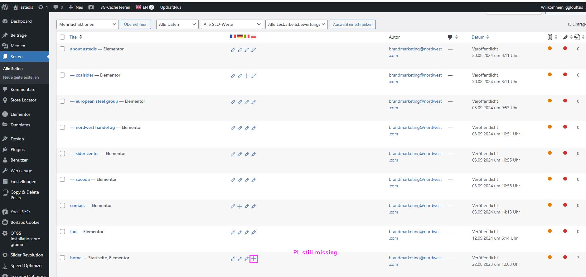

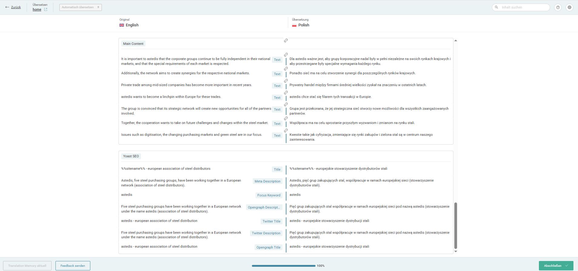

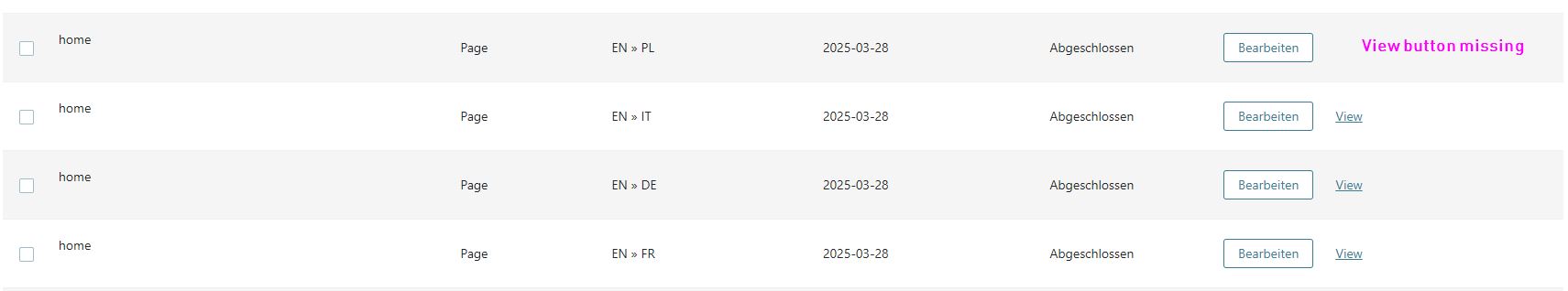

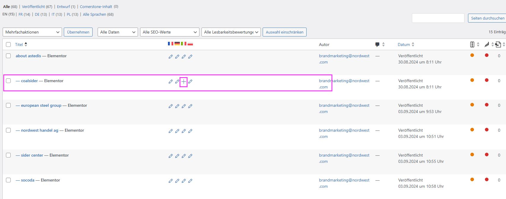

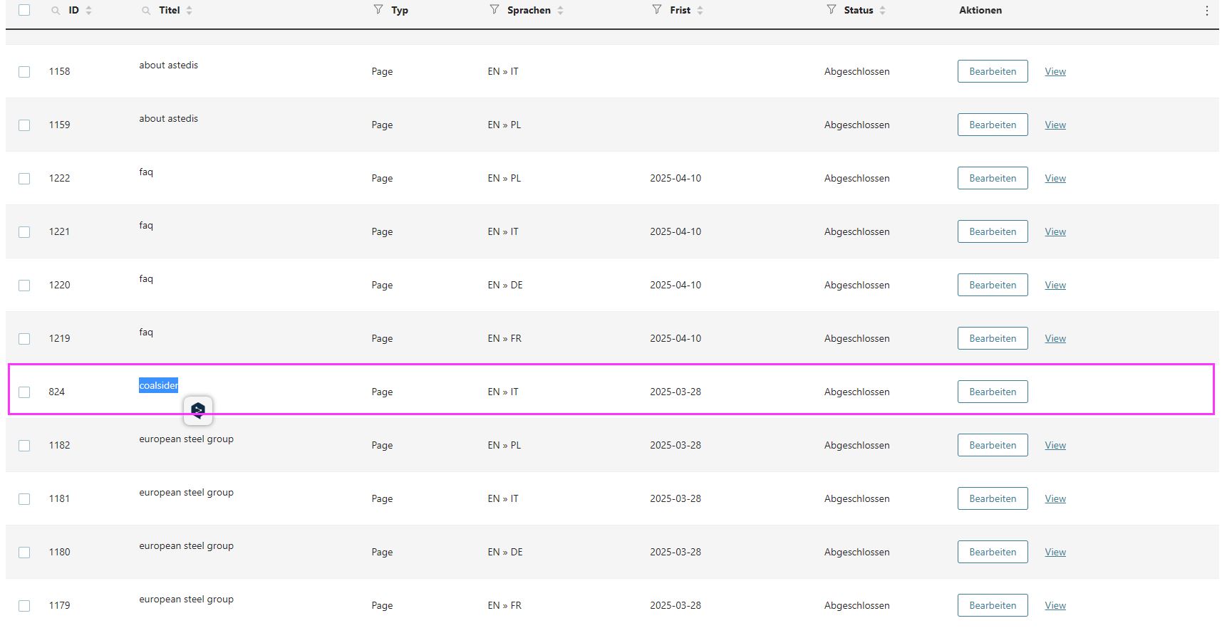

Ich versuche eine XLIFF Datei (Übersetzung EN to PL) zu importieren. Der Import funktioniert einwandfrei und man kann die Übersetzung bearbeiten. Der XLIFF Import der anderen Sprachen (DE, FR, IT) hat ohne Probleme funktioniert.
Es handel sich um Startseite (HOME) in der Sprache PL.
Aber leider wird die Seite nicht dargestellt.
Woran kann das liegen und können Sie mir helfen den Fehler zu beheben.
Alle Plugins sind auf dem neuesten Stand!
Wir nutzen Elementor PRO
Mai 2, 2025 um 9:06 a.m. #16988634
mathiasR-8
Hallo, es fehlen auch eine weitere Seite die zwar übersetzt ist, aber nicht eingeblendet werden kenn.

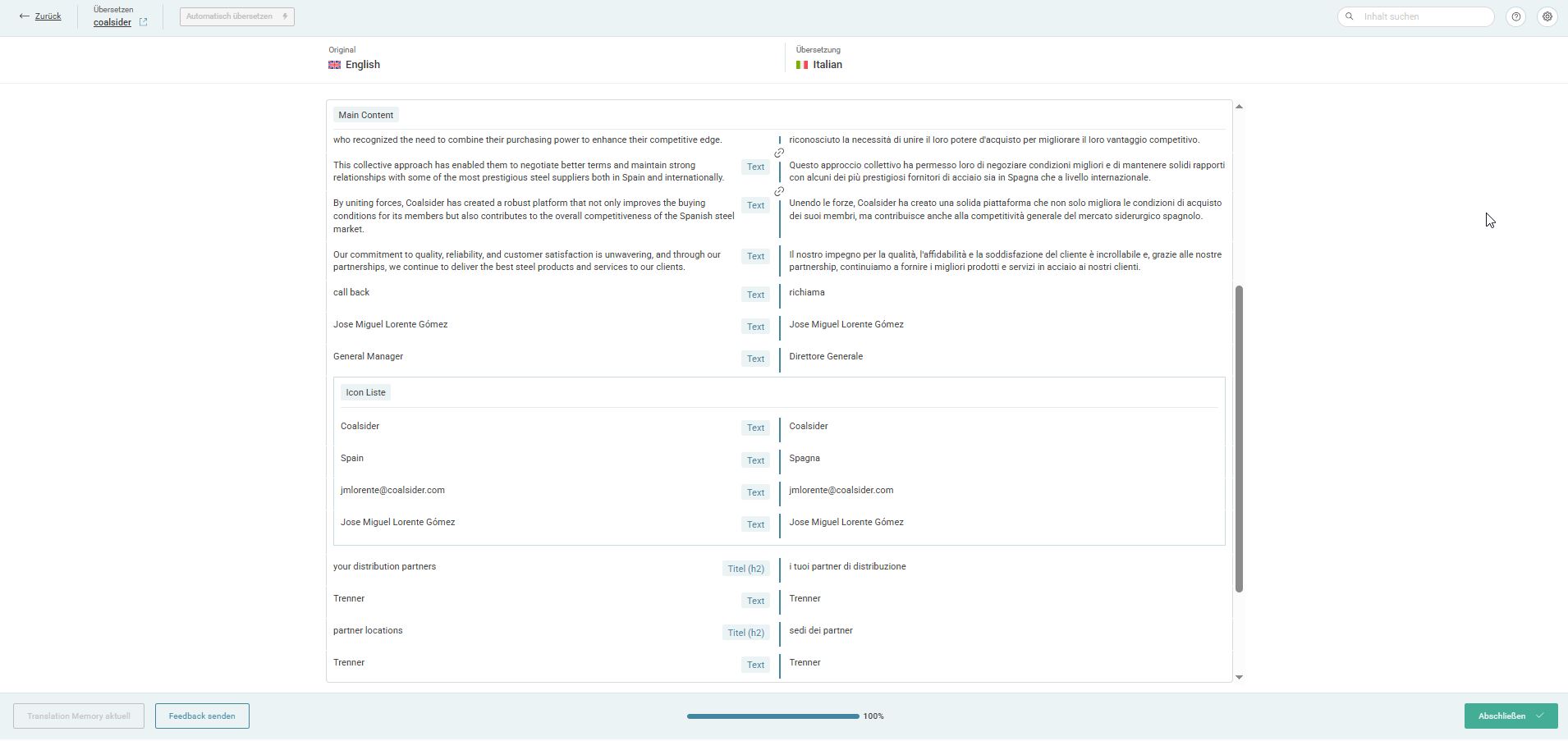

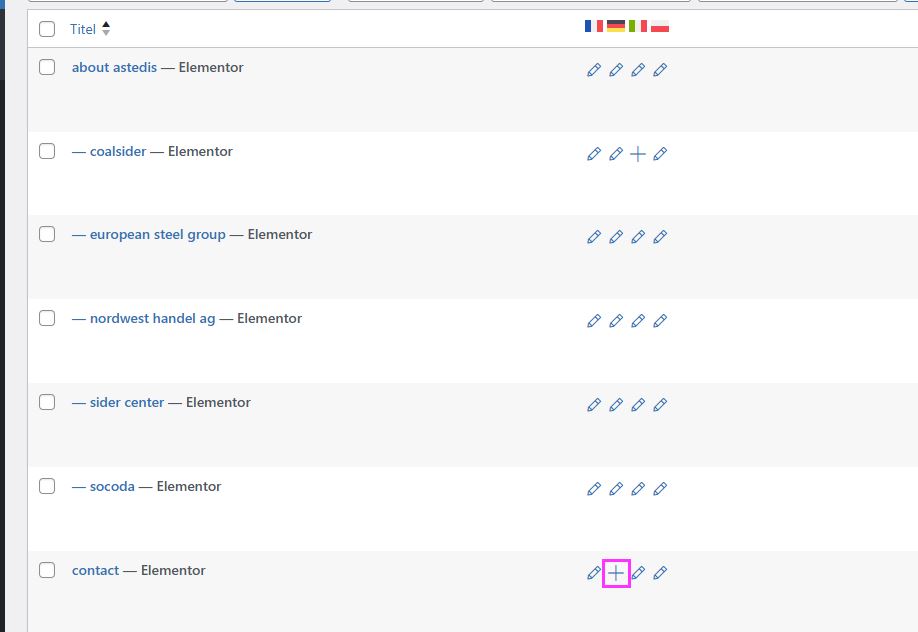

mathiasR-8
Und die Seite Contact (DE) ist ebenfalls übersetzt und wird nicht dargestellt.

Hallo,
dies sieht nach einem Fehler in der Datenbank aus. Bitte sichern Sie Ihre Seite und führen Sie folgende WPML Troubleshooting Optionen wie hier beschrieben durch: https://wpml.org/documentation/support/wpml-troubleshooting-options/.
- Clear the Cache in WPML
- Fix element_type collation
- Fix WPML table collation
- Set language information
Wenn Sie die Seite danach erneut übersetzen, sollte das "Stift" Icon erscheinen anstatt wieder das "+" Icon.
Funktioniert es damit?

Hallo Marcel,
vielen Dank für deine Hilfe. Mit deinem Lösungsvorschlag konnte ich die Probleme beheben.
Jetzt habe ich alle Inhalte wie gewünscht übersetzt.
