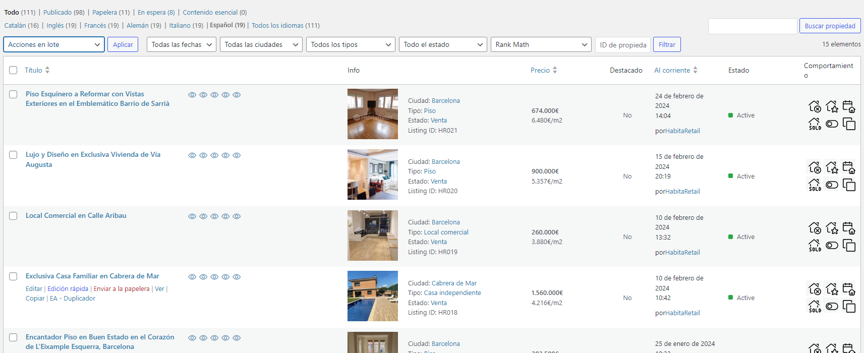

Buenas tardes. Estamos intentando que funcione correctamente el tema de Houzez con Wpml, pero nos hemos encontrado con un nuevo problema. Las propiedades que están activas, ya listadas y las modificamos, borramos o las ponemos en espera, no se actualizan al resto de idiomas. A qué es debido?

Suiguiendo en staging, si lo eliminas mediante acción MOVER A LA PAPELERA y aplicas, se elimina. Pero tienes que tener en cuenta en el listado de Real estate, se utiliza los botones COMPORTAMIENTO de ON HOLD (por si quitas temporalmente una propiedad) o MARK AS FEATURED o DISAPROVED. Vuelve a mirar el listado en WP (real Estate) en staging de WP y verás propiedades ON HOLD en español y después no aparecen en alemásn o inglés. Catalán no lo mires porque elimine manualmente, pero no puede ser qe se haga así.

En WP, Real Estate, Propiedades, En el listado verás la última columna COMPORTAMIENTO. Adjunto captura. Cualquier cosa que pongas allí no se aplicará a los otros idiomas. Perdona que insista, pero no mires en CATALÁN. Gracias

te agradezco mucho tu mensaje. Solamente una cosa. No es exactamente así como comentas. Los cambios en web se modifican en el resto de idiomas de forma automática. Solamente cuando hay una propiedad listada y quieres acudir a la columna de "real Estate"/"Propiedades"/ "Comportamiento" y ejecutas una acción como por ejemplo "Put On Hold" (hay más tipo "Mark as featured", "Sold"...), que en teoría hace que desaparezca la propiedad de formas momentánea por cualquier necesidad, se aplica correctamente en el idioma original, pero no en el resto de idiomas. Si he entendido bien tu correo, hay alguna manera de hacerlo forzando la traducción? De esta forma se evitaría ir propiedad por propiedad en cada idioma y haciendo cada acción necesaria al igual que en el idioma original (es algo absurdo y muy costoso en tiempo? Saludos.
