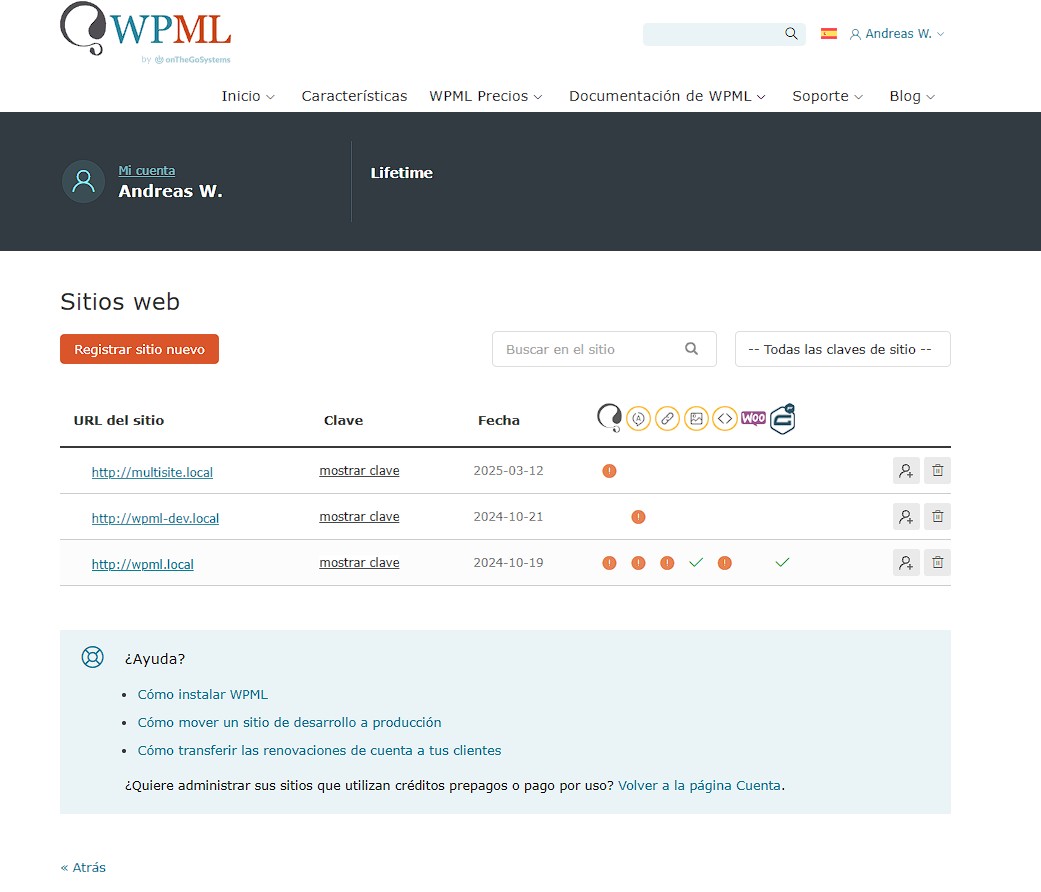

En https://wpml.org/es/account/sitios/ deberías ver lo que muestra mi captura de pantalla.
¿Podrías probar con otro navegador?
