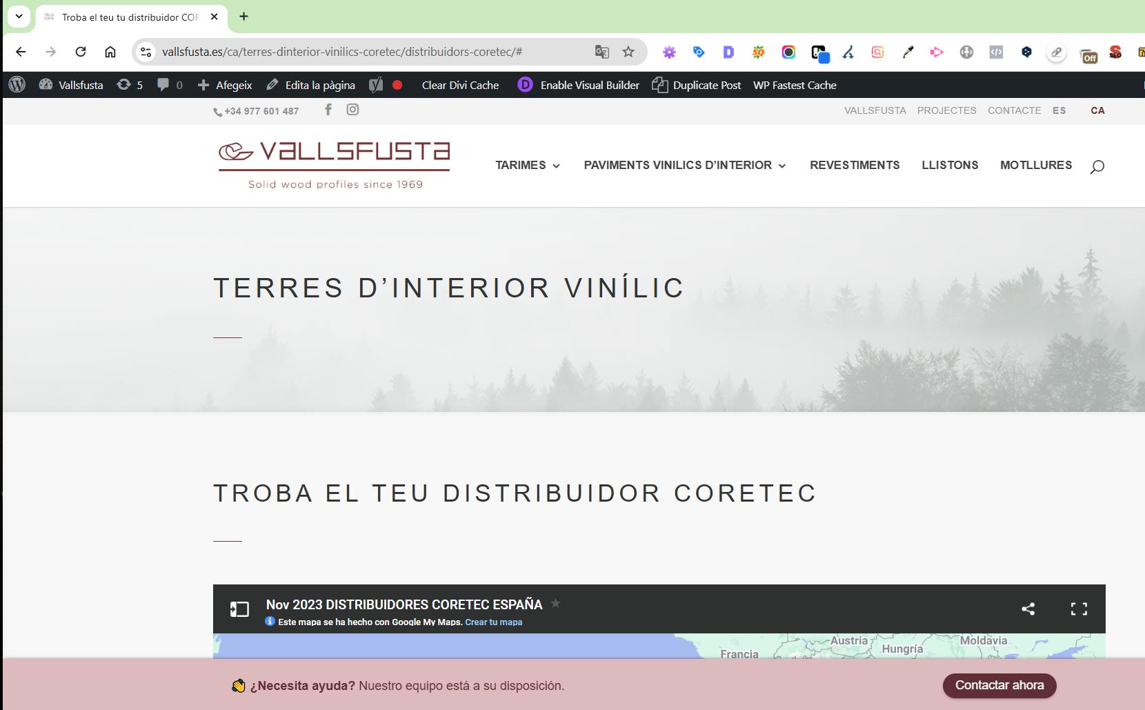

He instalado el plugin ANNOUNCER desde enlace oculto y lo he configurado como traducible. He creado una versión en español y otra traducida al catalán. El problema se puede ver en enlace oculto.
Síntomas:

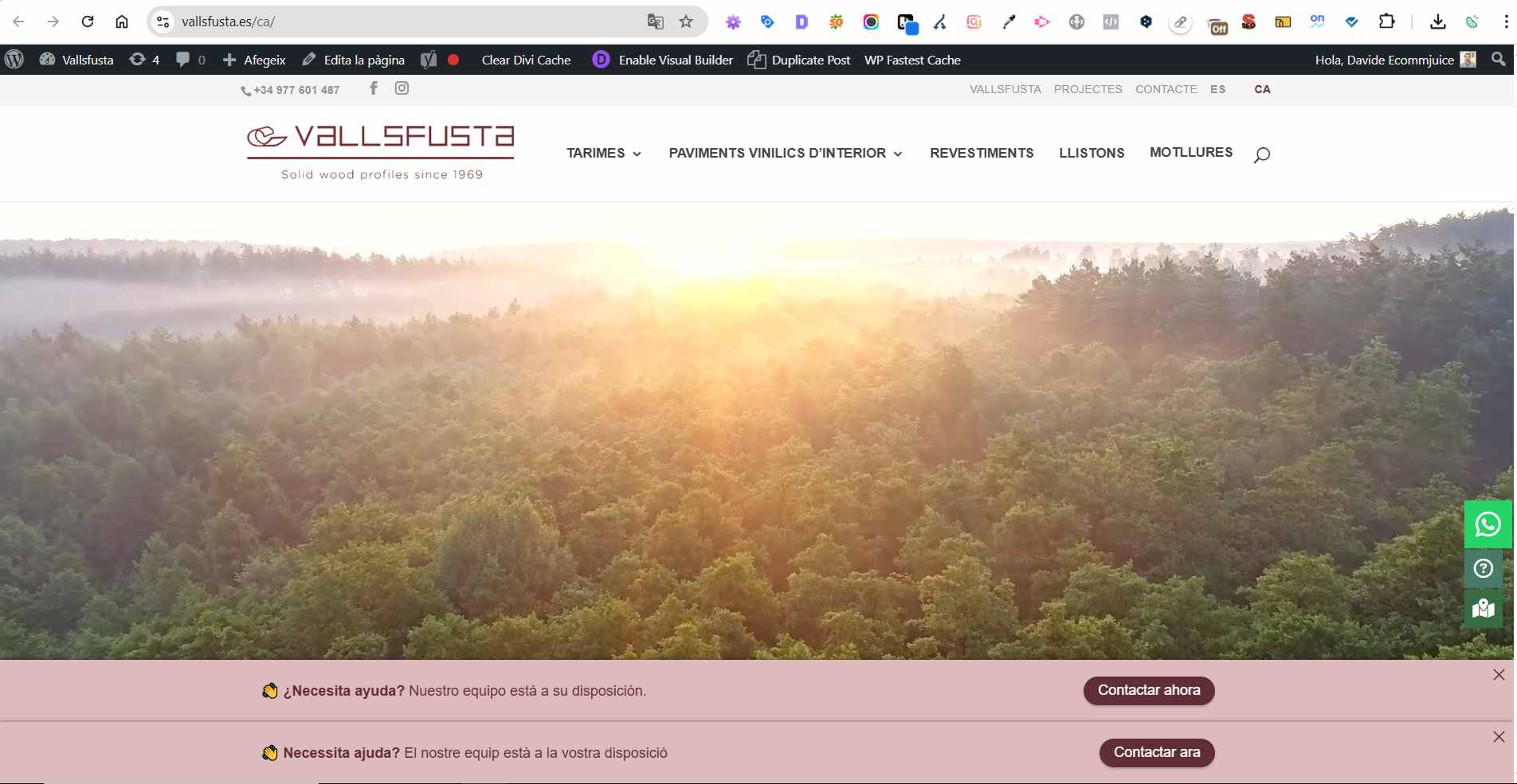

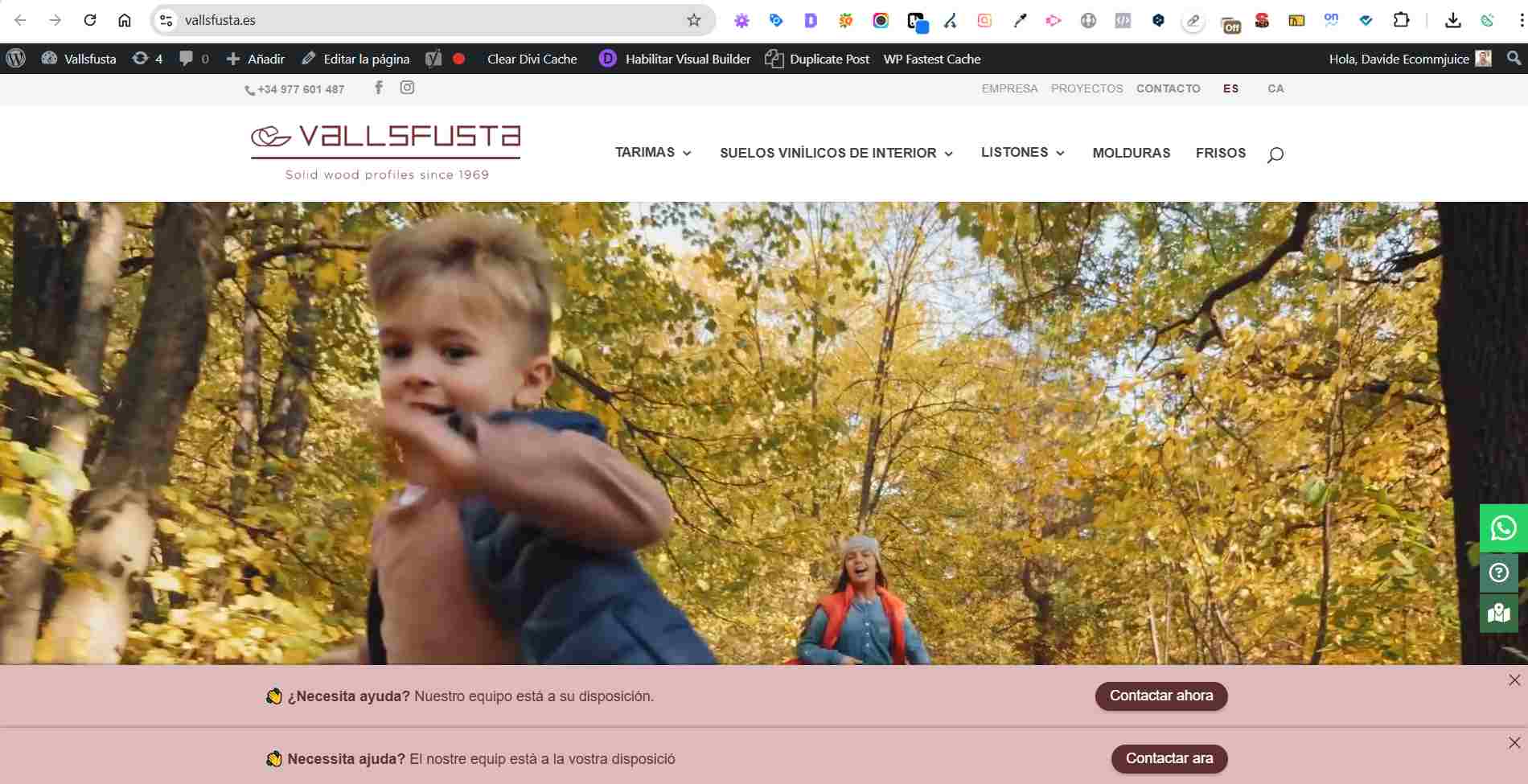

Ambas versiones del contenido se muestran en ambos idiomas en lugar de cada versión en su idioma correspondiente.
Ahora mismo solo está publicada la versión en español, que se muestra en ambos idiomas

Te comparto captura donde puedes ver el problema.

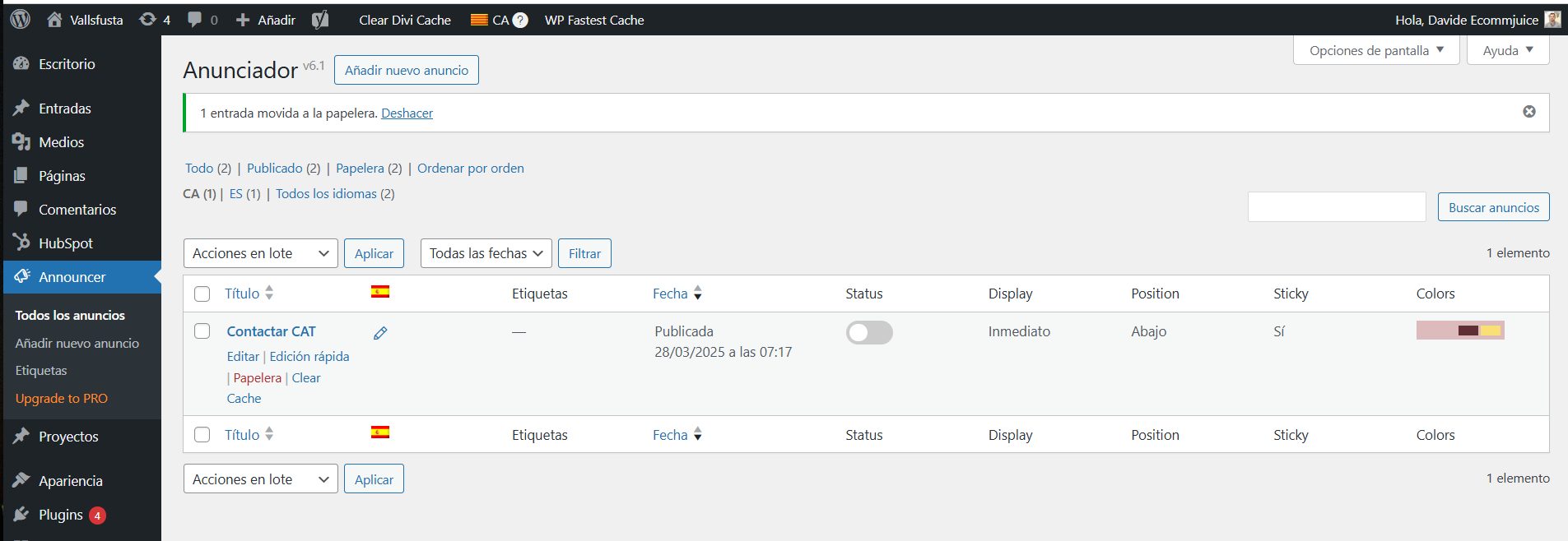

Si entras ahora no lo verás así porqué acabo de deshabilitar la traducción en catalán.
