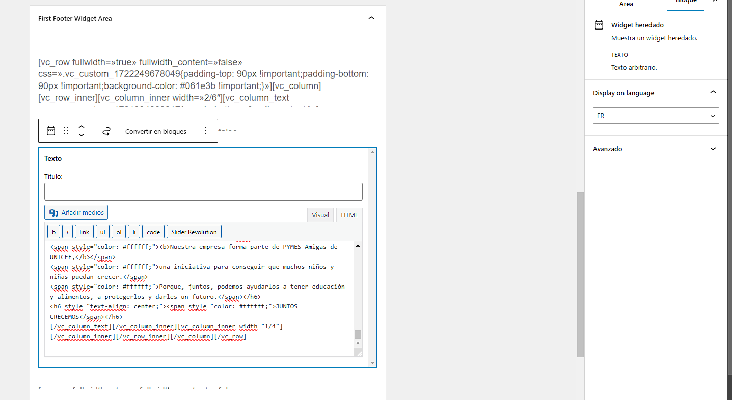

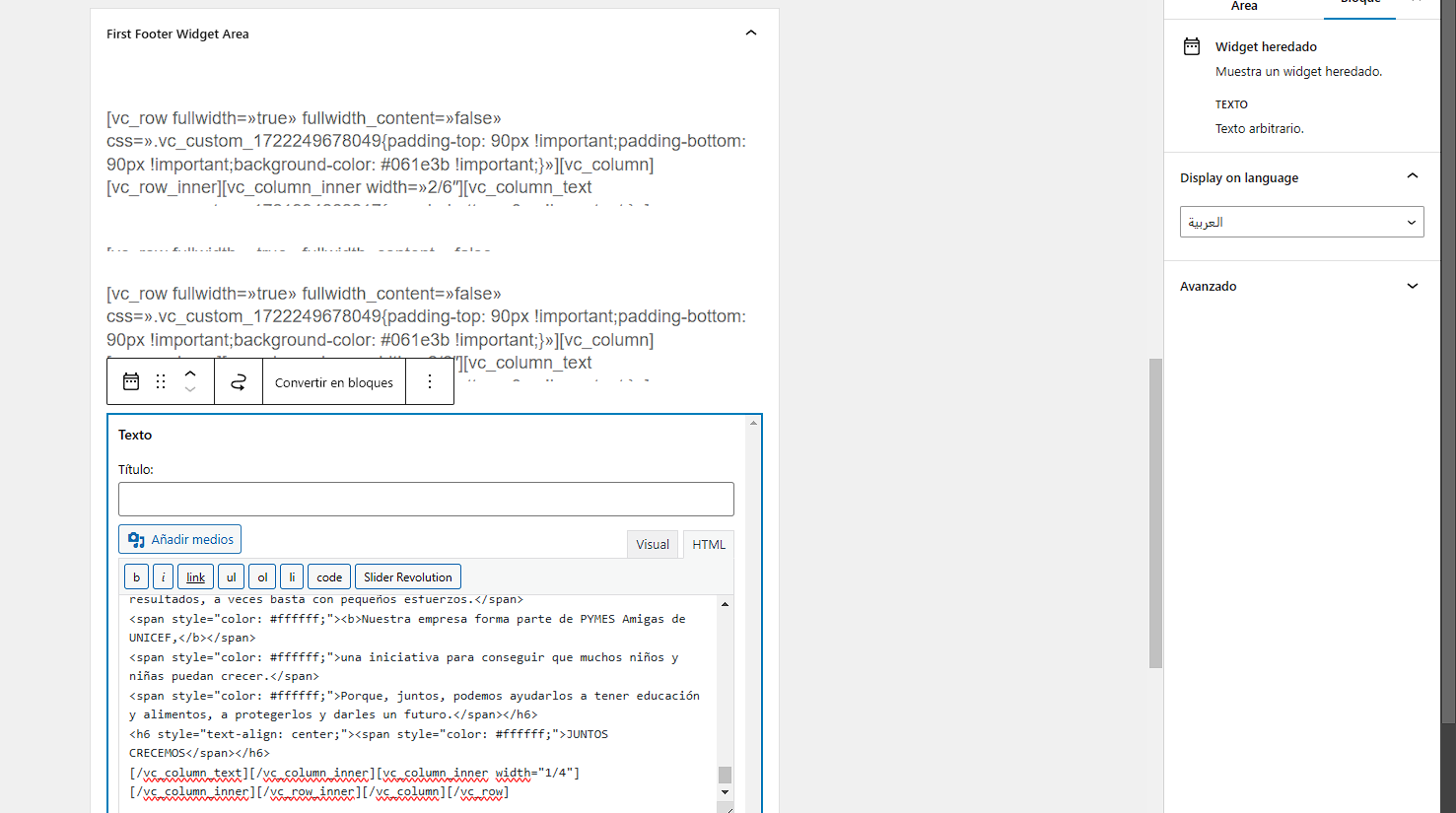

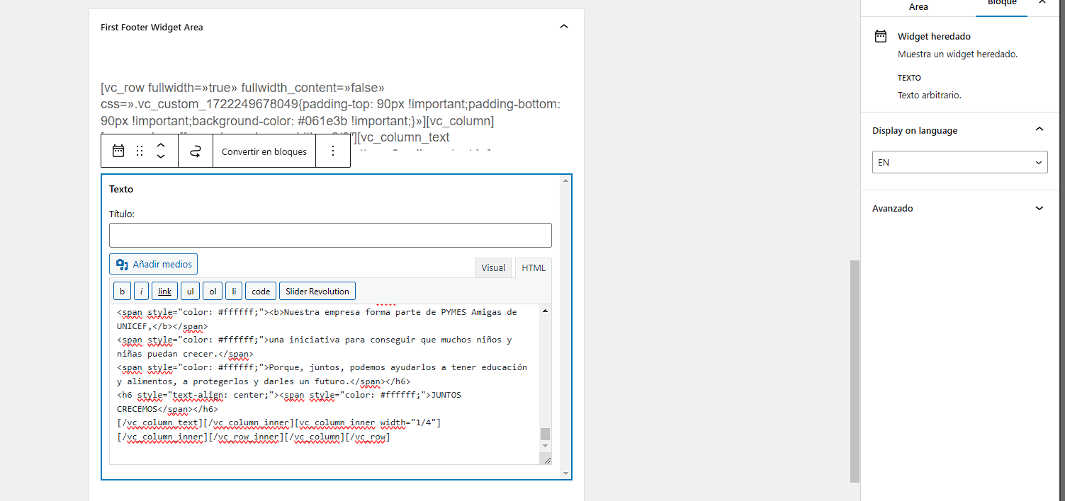

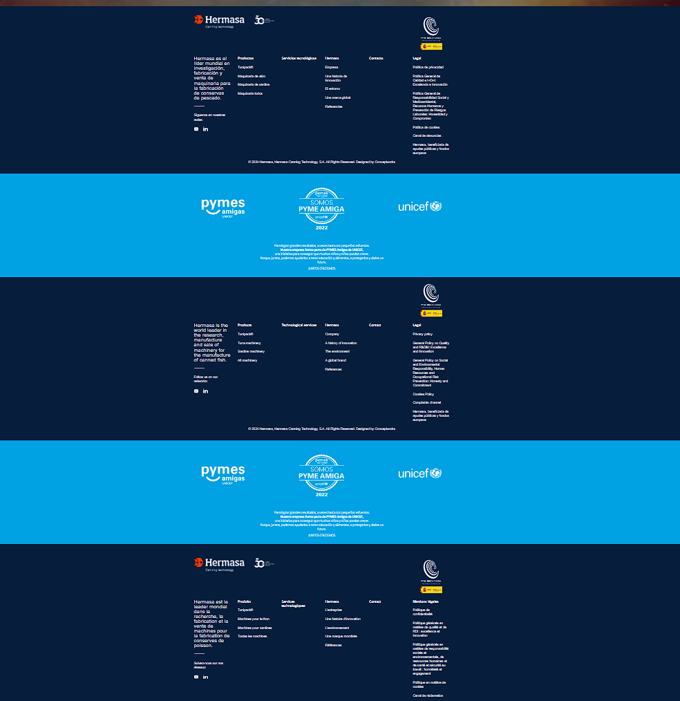

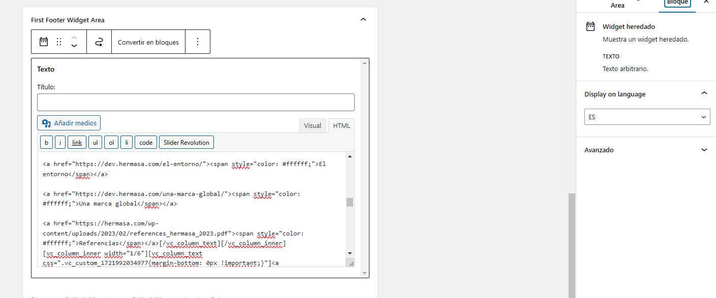

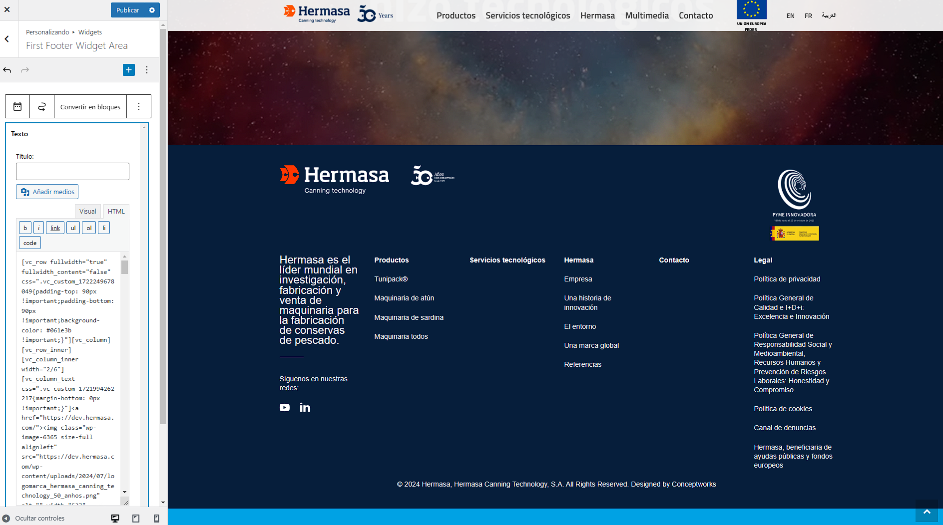

Hice la segunda opción que me recomendabas, hice lo que aparecía en el link: Poner que ese widget actúe en el idioma seleccionado, para ello dupliqué el widget y fue traducción los textos, las urls y seleccionando el idioma que aparezca (adjunto capturas de pantalla).
El problema ahora es que me aparecen todos los Widgets footer en todos los idiomas (adjunto captura). No sé que hice mal...

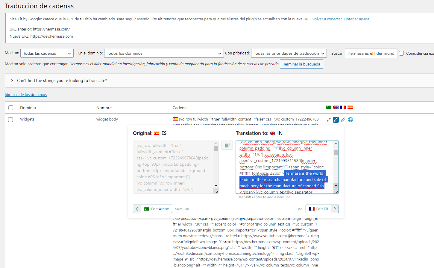

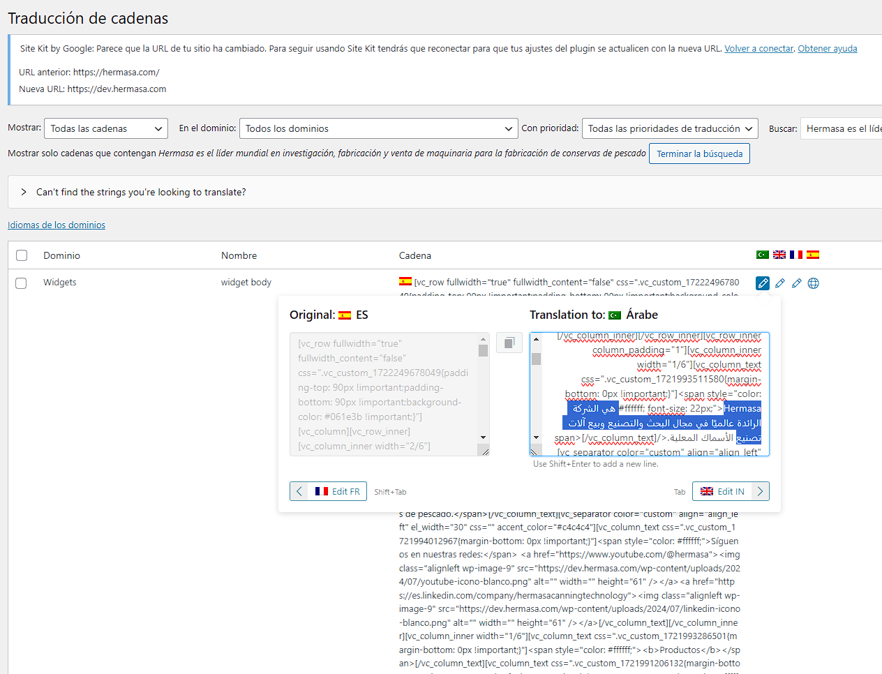

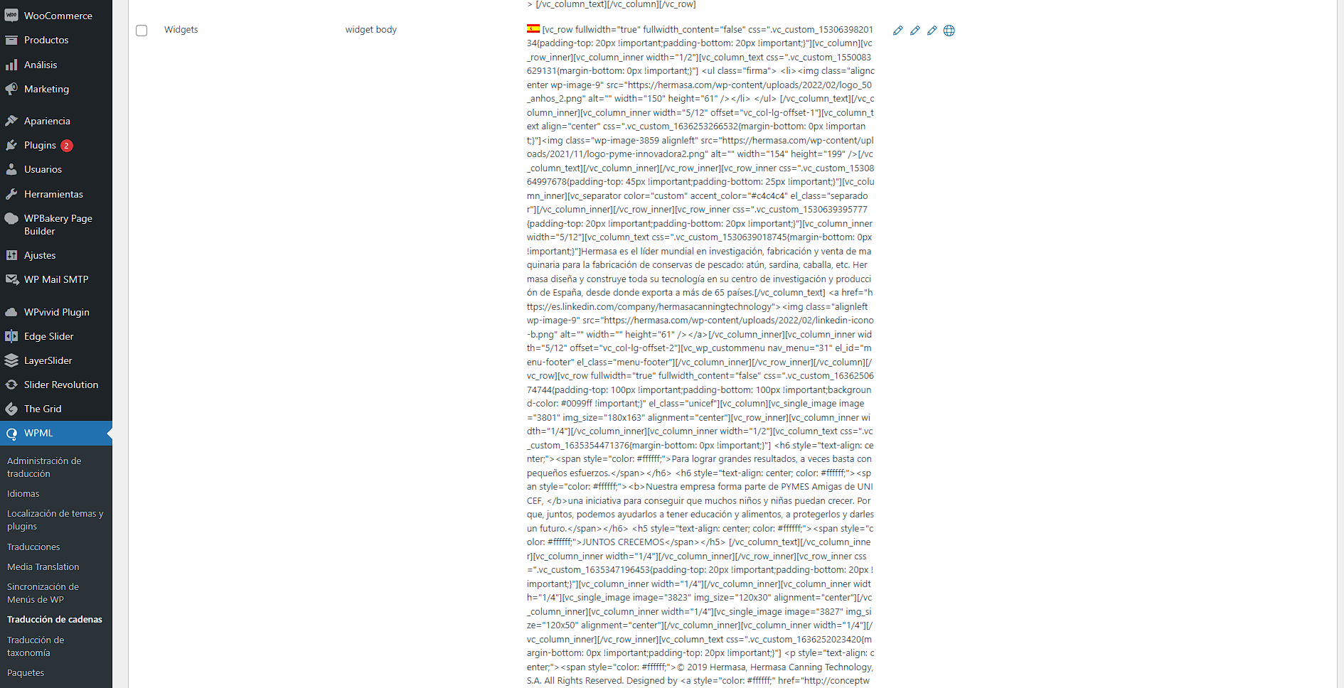

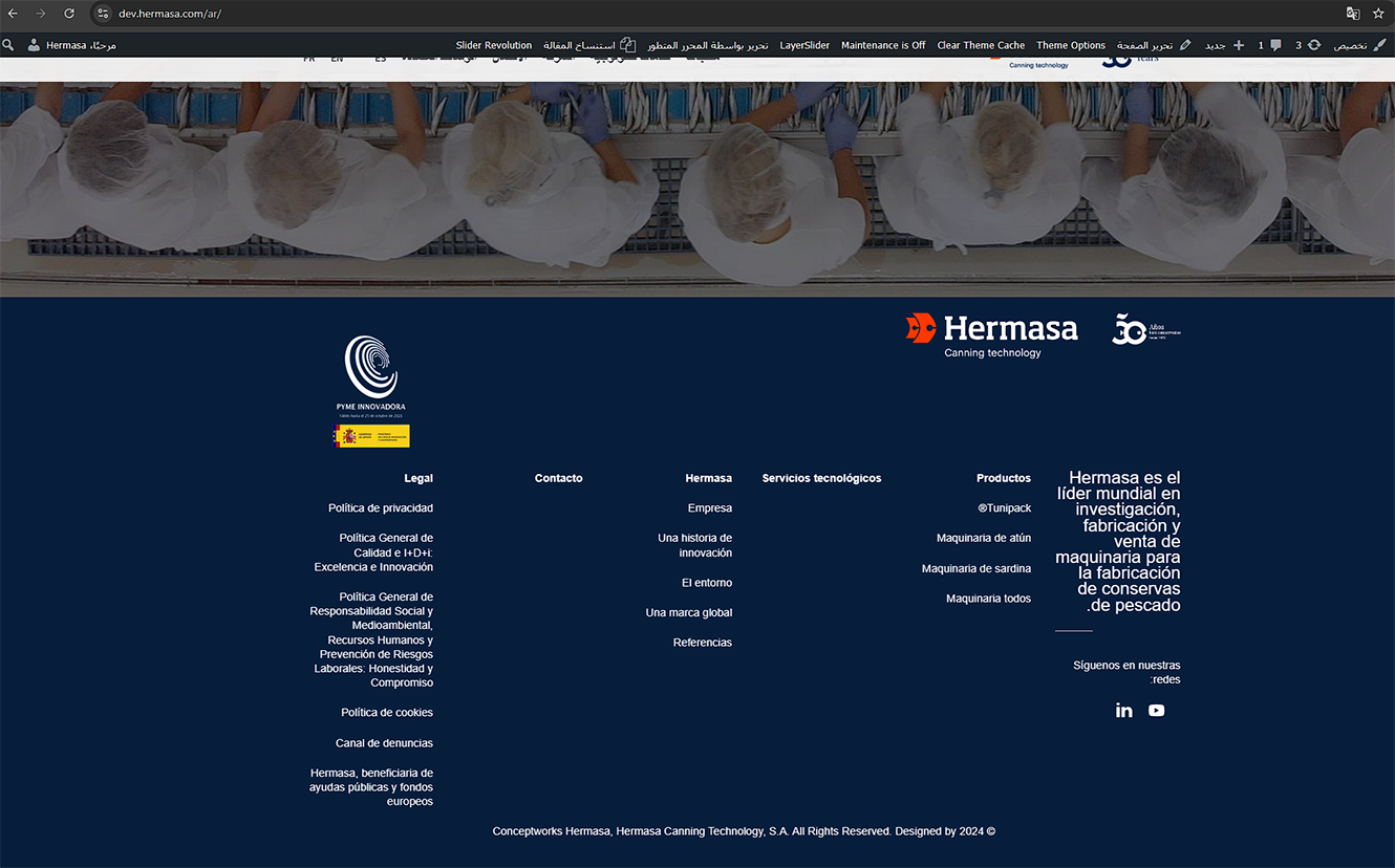

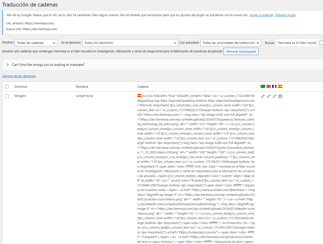

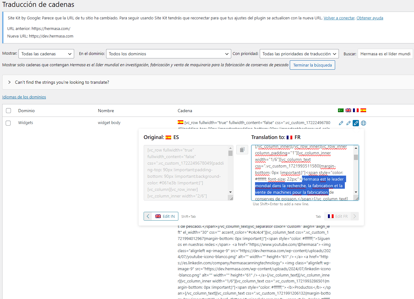

Estoy haciendo lo que me dices en el mensaje anterior, para traducir el footer estoy yendo a este link: enlace oculto
y luego pulso en el icono del lápiz para traducir, pongo mi traducción, pero luego en la web no se aplica...
¿Estaré haciendo algo mal? Probé también yendo desde el menú del WordPress> WPML>Traducción de cadenas> lápiz del idioma a editar y se guarda, pero no se aplica.
Adjunto captura de pantallas de cada idioma donde resalto el texto, para que veas que está puesto en el idioma que corresponde y una captura de la web en árabe donde el texto sale en español. Puede ser que esté editando mal o no sea la forma correcta. porque yo en la edición del árabe añadí el apartado en azul claro y tampoco aparece.
