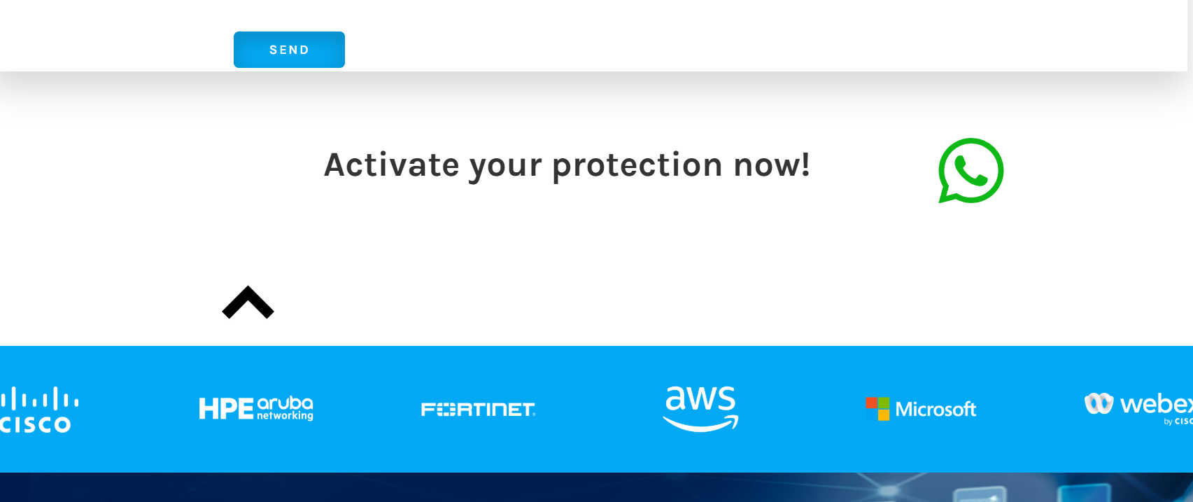

En todas las páginas, tenemos un botón flotante en la parte central inferior que sirve para subir al inicio de la página
En las páginas en español funciona muy bien, pero en Contacto en inglés: enlace oculto el botón está estático y es como si no se activara la función asignada.
Al ser solo en la página en inglés, consideramos que si es un posible error con las traducciones.
(Adjunto capturas)

Realicé todos los pasos indicados, uno por uno, pero el botón aun no funciona como la página en español.
Por favor nos puede ayudar a revisar esto?
Muchas gracias.

Me faltó un paso: purgar el caché de SG.
He seguido los pasos mencionados y luego he purgado el caché en el sitio en producción y por lo que puedo ver ahora funciona.
