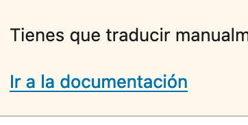

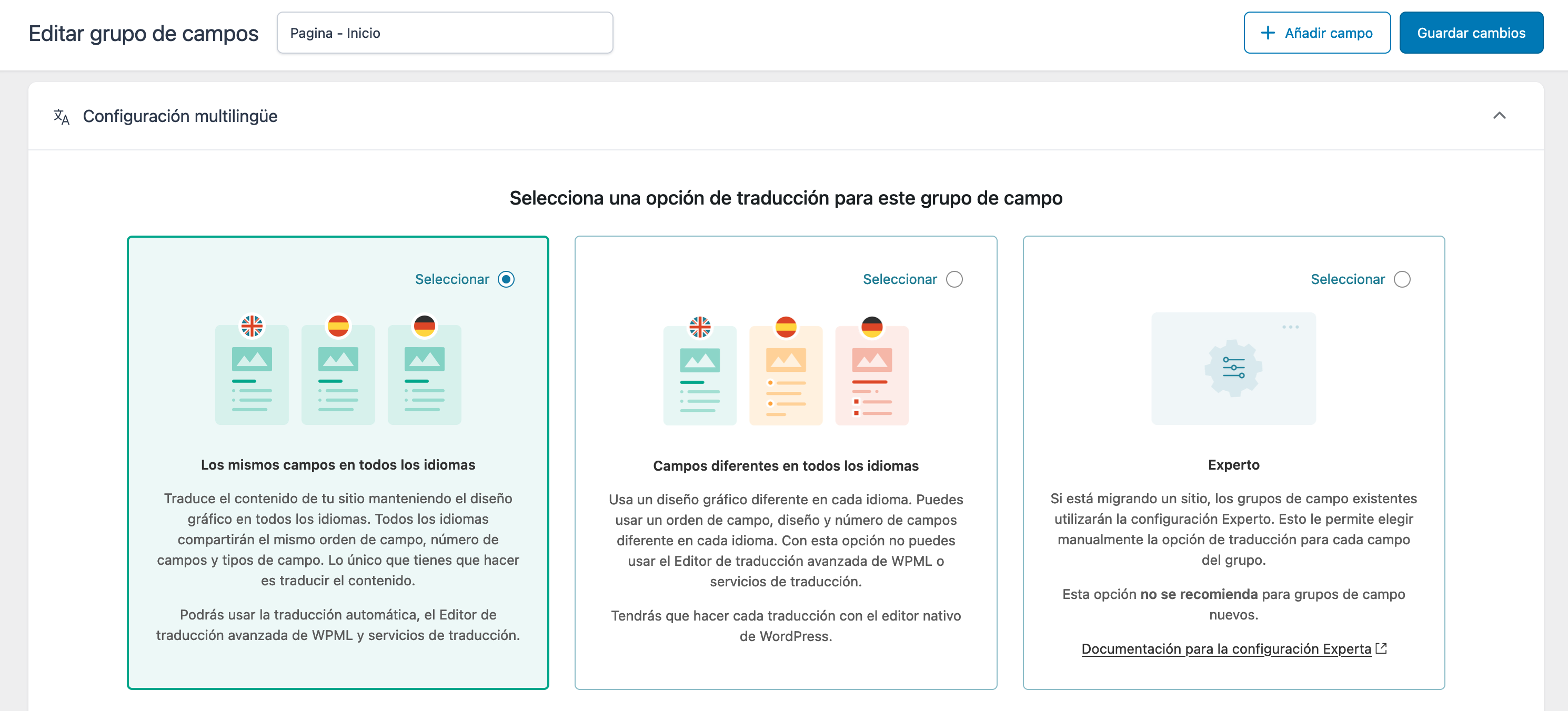

Quiero cambiar el modo de configuración multilingüe de los grupos de campos de ACF con ACFML. Ahora están configurados como "Los mismos campos en todos los idiomas" y me gustaría pasar a "Modo experto", para poder traducir los enlaces de ciertos repeaters (tanto el texto como la URL).
El tema es que cuando los cambio, en la página donde aparecen dichos campos se muestra un mensaje que dice: "Tienes que traducir manualmente esta entrada porque los grupos de campo adjuntos usan opciones de traducción diferentes."
¿Hay alguna manera de poder cambiar de modo sin tener que traducir manualmente?
¿Hay alguna manera de forzar para que en el modo "Los mismos campos en todos los idiomas" los enlaces sean traducibles (tanto el texto como la URL)?

Adjunto imágenes de la configuración...
¿Cuál es el enlace a su sitio?
enlace oculto
En esta página de inicio en inglés, pueden ver que hay botones que deseo traducir
