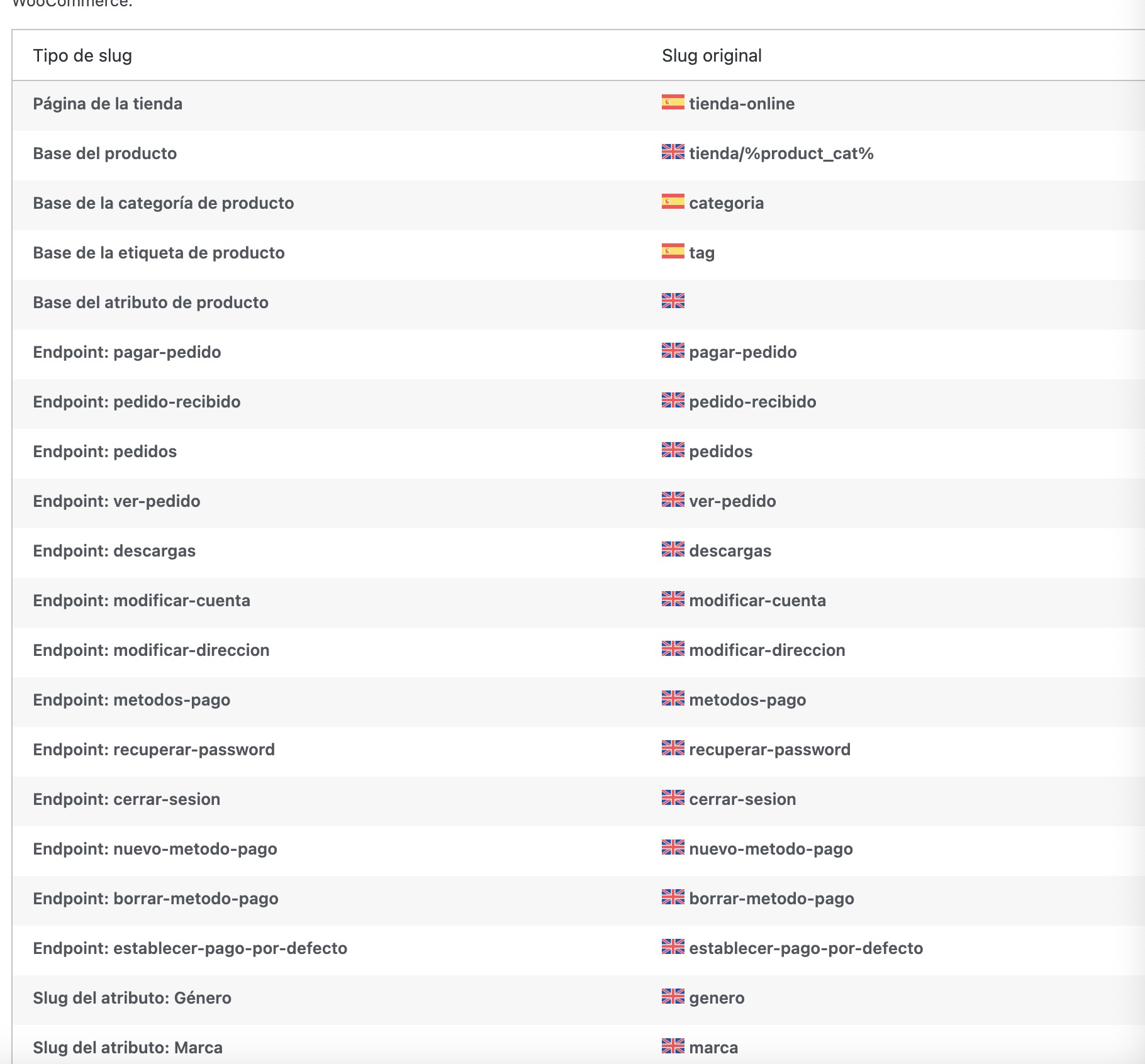

El cliente está intentando cambiar el idioma por defecto de los slugs en su sitio web, los cuales aparecen en inglés aunque el contenido está en español.
Solución:
Si estás experimentando este problema, te recomendamos que vayas a WPML --> Traducción de cadenas. Sigue las instrucciones proporcionadas en nuestra documentación sobre cómo cambiar el idioma fuente de las cadenas, que puedes encontrar aquí: https://wpml.org/documentation/getting-started-guide/string-translation/how-to-change-the-source-language-of-strings/

Antecedentes del problema:
Estoy tratando de cambiar el idioma por defecto de los slugs en mi sitio web enlace oculto. Las URLs o slugs aparecen en inglés pero están en español.
Síntomas:
Los slugs de las URLs aparecen en inglés en lugar de español.
Preguntas:
¿Cómo puedo cambiar el idioma por defecto de los slugs?

Hola!
Soy Paola y espero que todo vaya bien.
Debes ir a WPML --> Traducción de cadenas y seguir esta documentación: https://wpml.org/documentation/getting-started-guide/string-translation/how-to-change-the-source-language-of-strings/
Dime si tienes cualquier problema.
