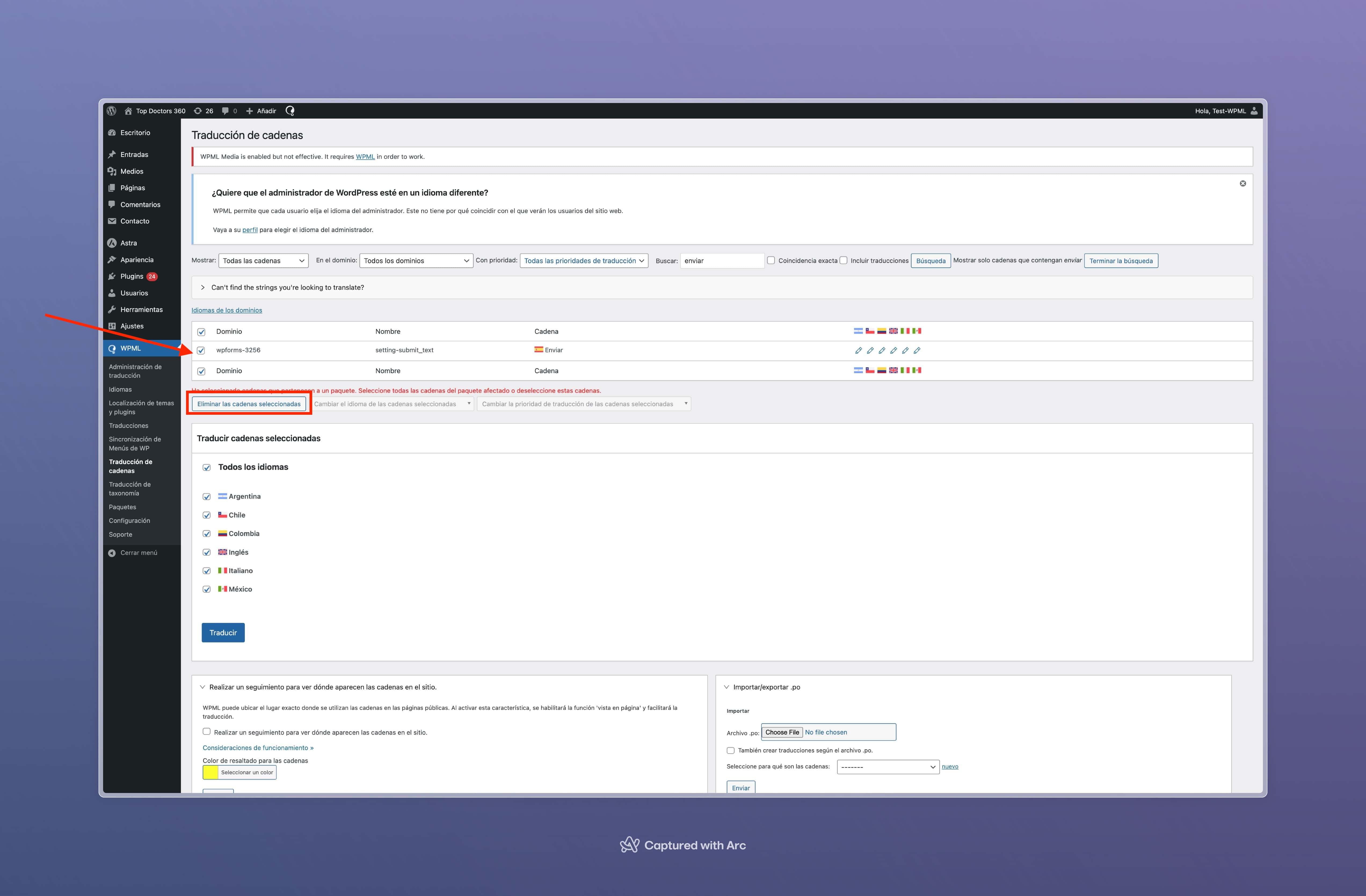

Analizé una copia local de tu sitio web y creo que encontré una solución para el problema. El texto del botón "Enviar" había sido traducido por "Traducción de cadenas" cuando debería haberse traducido por el Translation Editor. Te pido que sigas los siguientes pasos:
1. Ve a WPML > Traducción de cadenas, busca "Enviar".
2. Selecciona la traducción y haz clic en eliminar (ver la imagen).
3. Haz un pequeño cambio en el formulario, añade un espacio vacío al final del texto "Enviar", de manera que quede "Enviar " y guarda.
Así, deberías poder traducir el campo normalmente. Avísame si esto resolvió tu problema.
