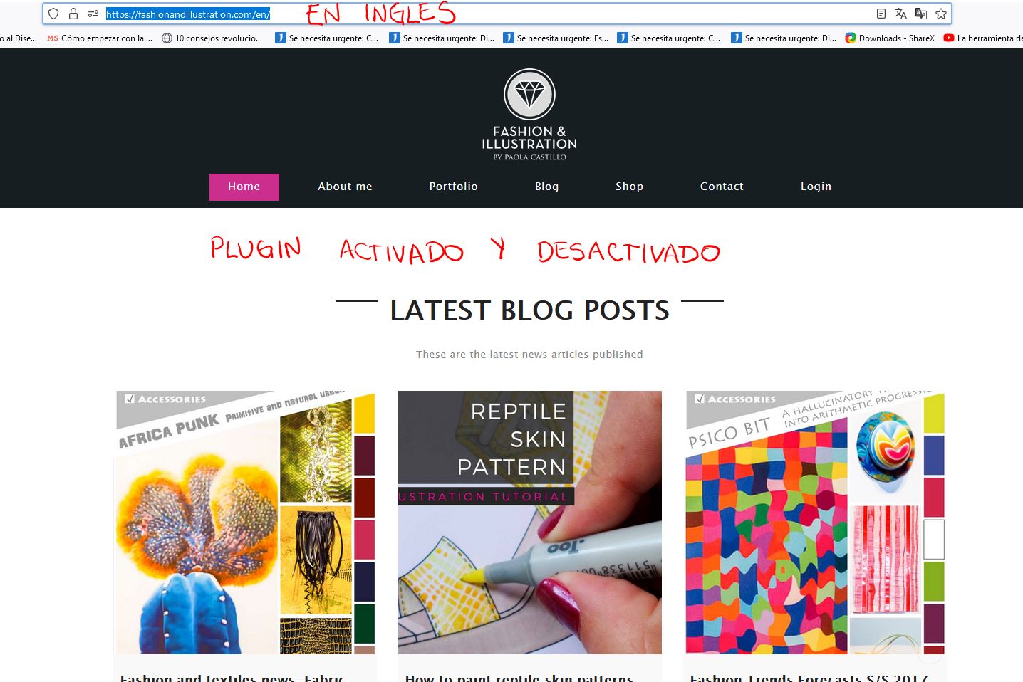

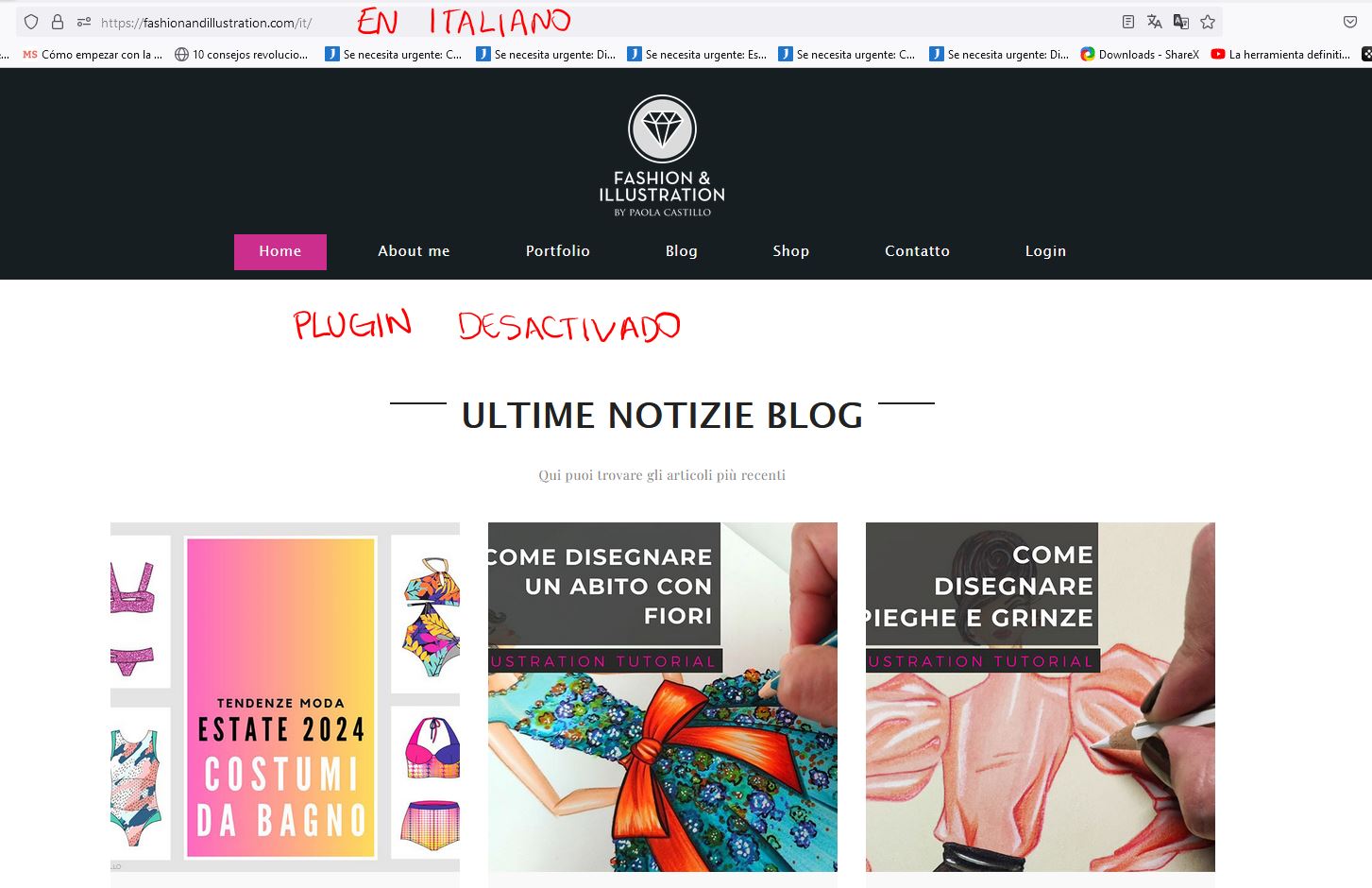

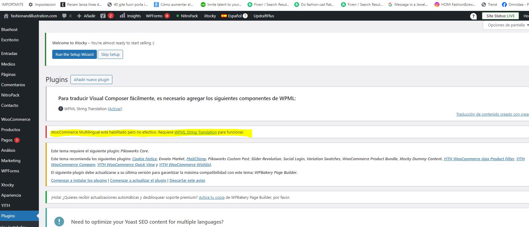

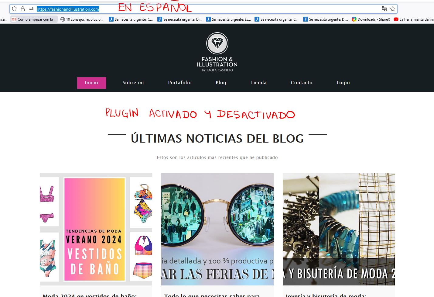

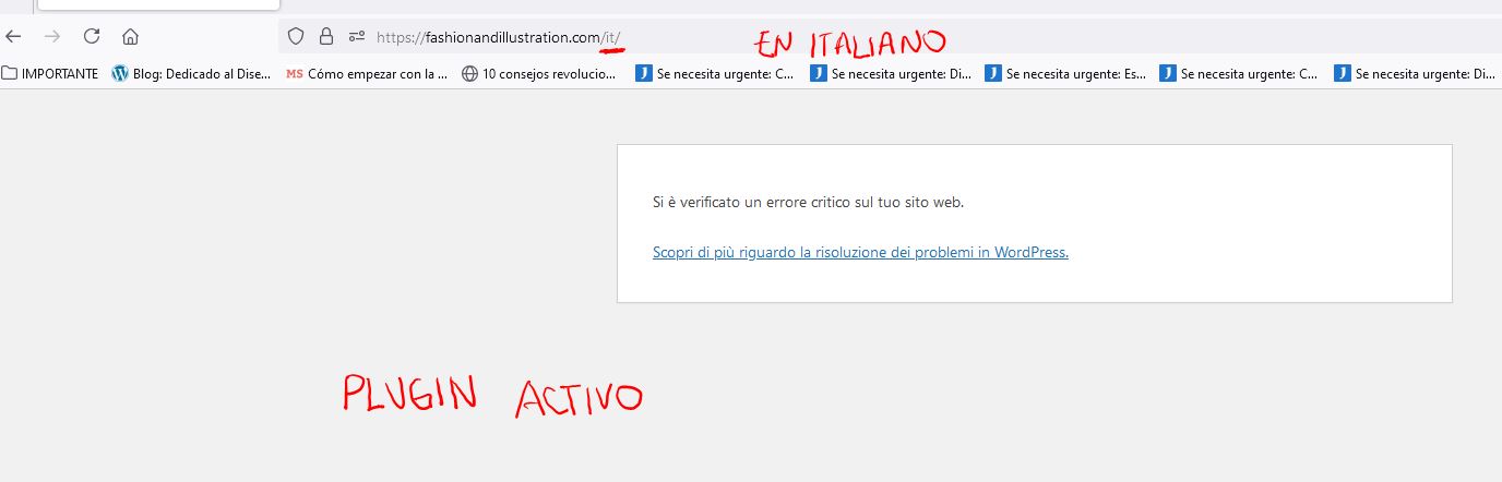

Mi sitio web tiene como idioma predeterminado el español y está traducido en italiano e inglés. Un mensaje en mi CPanel de WordPress dice: WooCommerce Multilingual está habilitado pero no efectivo. Requiere WPML String Translation para funcionar. Cuando activo el plugin String Translation (Versión 3.2.14) me aparece un mensaje de advertencia: Este plugin no ha sido probado en tu versión actual de WordPress (Versión actual: 6.6.1).
El conflicto ocurre de tal manera que si activo el plugin, la página en italiano muestra un error, y si lo desactivo muestra aparentemente la diagramación del sitio en orden, pero la página de login no funciona en ninguno de los tres idiomas; impidiendo que mis clientes accedan a sus pedidos.
¿Cómo puedo solucionar el conflicto entre WPML String Translation y WordPress 6.6.1?
¿Por qué la página en italiano muestra un error cuando el plugin está activo?

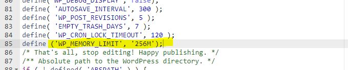

Hola,
Parece que no se cumplen los requisitos mínimos en el servidor:
https://wpml.org/de/startseite/minimumrequirements/

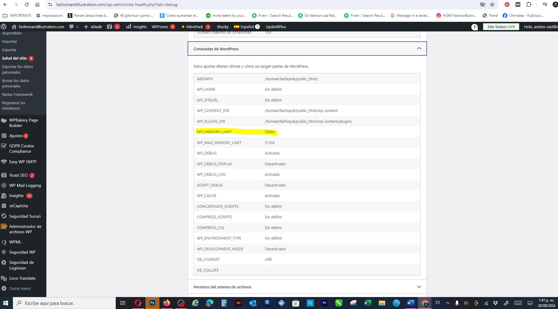

¿Podrías aumentar el límite de memoria de WordPress (WP MEMORY LIMIT) a al menos 256 MB? WPML requiere al menos 128M.
Sus valores actuales son:
Límite de memoria PHP 512M
Límite de memoria de WP 40 M
Para hacer esto, debes conectarte al servidor de tu sitio web y abrir el archivo wp-config.php en un editor de texto. El archivo se encuentra en el directorio raíz de WordPress.
Agregues este código al archivo wp-config.php para aumentar la memoria de WordPress:
define ('WP_MEMORY_LIMIT', '256M');
Agregues esto justo antes de este comentario:
// ¡Eso es todo, deja de editar! Feliz blog.
Los valores actuales se pueden ver en WPML > Soporte > WordPress.
Estas configuraciones pueden ser restringidas directamente por su proveedor de hosting. Por lo tanto, recomiendo contactarlos y pedirles que los cambien directamente si los cambios no se aplican de inmediato.
Ahora, habilites nuevamente el complemento “String Translation”. Si el error continúa ocurriendo, hágamelo saber.

Hola Andreas,
gracias por tu respuesta.
He hecho lo que me dijiste (anexo fotos), posteriormente desactivé y volví a activar el plugin al no ver ningún cambio, pero desafortunadamente el complemento “String Translation” sigue presentando el mismo problema.
Espero tu respuesta.

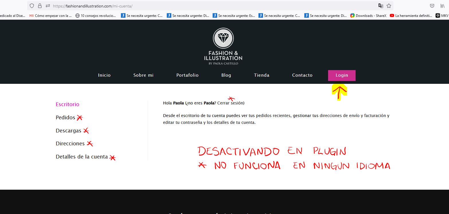

Solo tengo una pregunta, es necesario "eliminar la carpeta del complemento "wpml-string-translation" o cambiar el nombre de la carpeta por FTP"? No basta con desactivar el plugin?
Lo digo porque me preocupa la traducción de las cadenas de texto de todo el sitio. De hecho, solo desactivando el plugin ya recibo el mensaje en el cpanel de WordPress: "WooCommerce Multilingual está habilitado pero no efectivo. Requiere WPML String Translation para funcionar"
De otro lado, como comentaba al inicio (en la apertura del ticket), desactivando wpml-string-translation, la página de login no funciona en ninguno de los tres idiomas; impidiendo que mis clientes accedan a sus pedidos (ver foto).
Bueno Andreas, quedo atenta a tu respuesta.
Muchas gracias.
Paola
