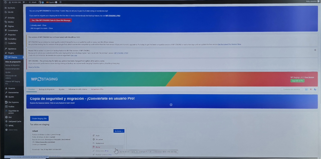

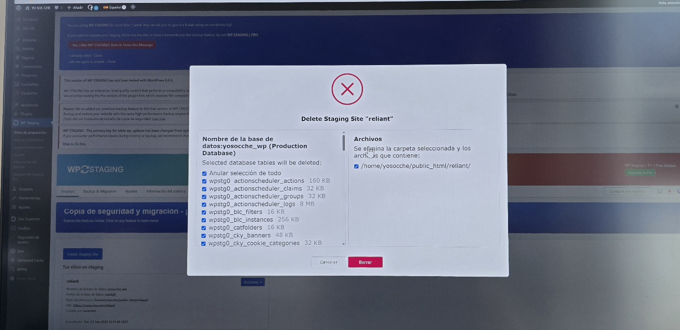

Te paso pantallazos. Le doy a borrar sitio staging en el plugin WP Staging y doy borrar a todo, verdad? Lo hago ya?
Saludo,

Sí, puedes borrar el sitio staging. Por favor, no olvides crear una copia de seguridad del sitio completo antes de borrar el staging por razones de seguridad.

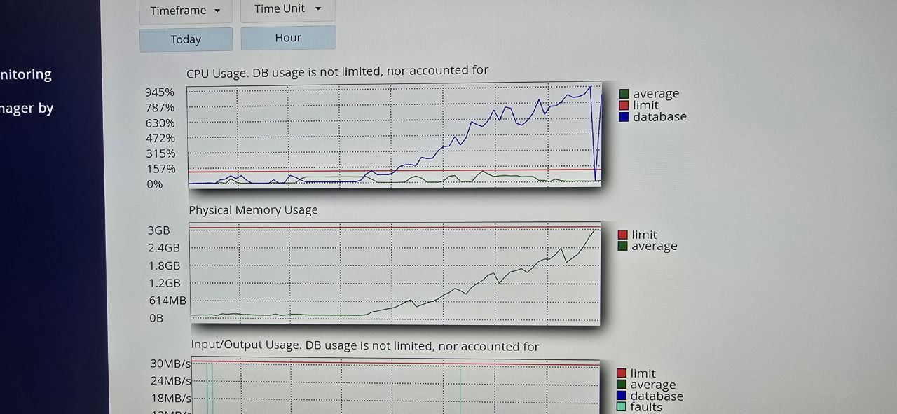

He añadido un enlace a una de mis paginas y he abierto la traducción al valenciano, la he guardado y he abierto la traducción al inglés y la he guardado. Después he abierto Traducción en cadenas.
En estas acciones el uso de CPU de la base de datos marca un 259%. Además marca fallos en el uso de CPU. Te paso pantallazo.

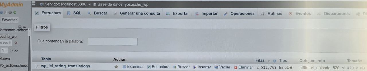

Además, ya que estas en el tema de base de datos, si te acuerdas, al abrir el ticket la tabla de mi base de datos wp_icl_string_translations tenia 2,260,302 filas con un peso de 414Mb. Hoy, 13 días después y sin haber editado la web prácticamente son 2,512,768 filas con un peso de 470Mb. Me imagino que esto debe ser por algún fallo y que este tamaño de tabla influye en el uso de recursos de la base de datos. Esta tabla ya es exageradamente grande y va creciendo día tras día. Adjunto foto phpMyadmin hecha ahora.

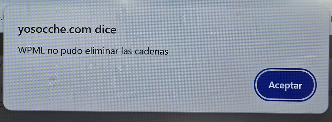

He desactivado litespeed cache y me he dirigido a la pagina de cadenas que me indicaste. No me deja eliminar cadenas en bulk. he empezado eliminar una por una pero a la 4ta me indica wpml que no se puede borrar las cadenas. Hay otra forma de borrar estas cadenas?
Saludos
Sven
octubre 3, 2025 a las 2:04 pm #17454625
esferic-better-thingsS
Te paso imagen del popup de error al borrar una por una las cadenas...
octubre 3, 2025 a las 2:17 pm #17454668
Ahora veo que si que se borran las cadenas pero hay que hacerlo muy lentamente, una por una y dar a cada borrado tiempo... No se pueden borrar cadenas directamente en la base de datos?

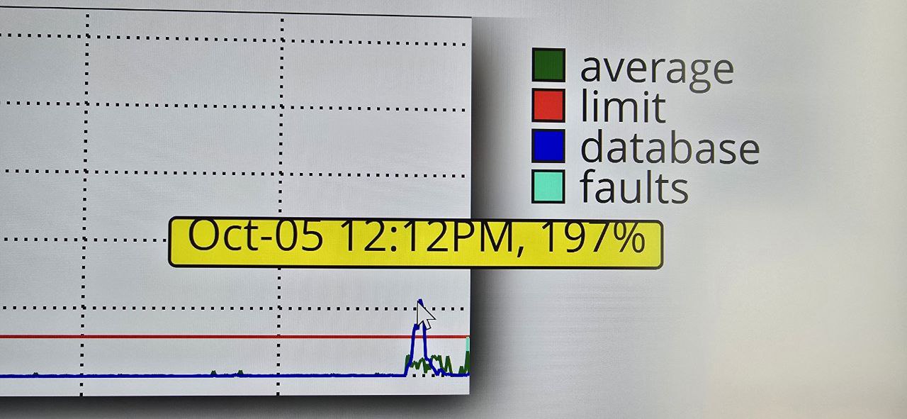

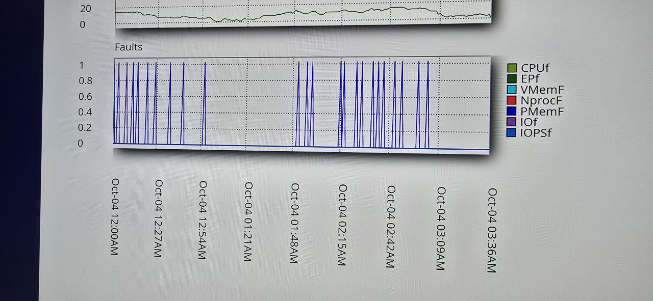

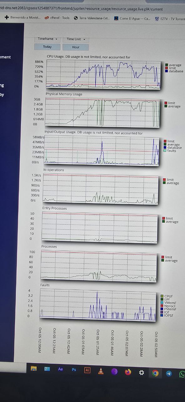

Te cuento...

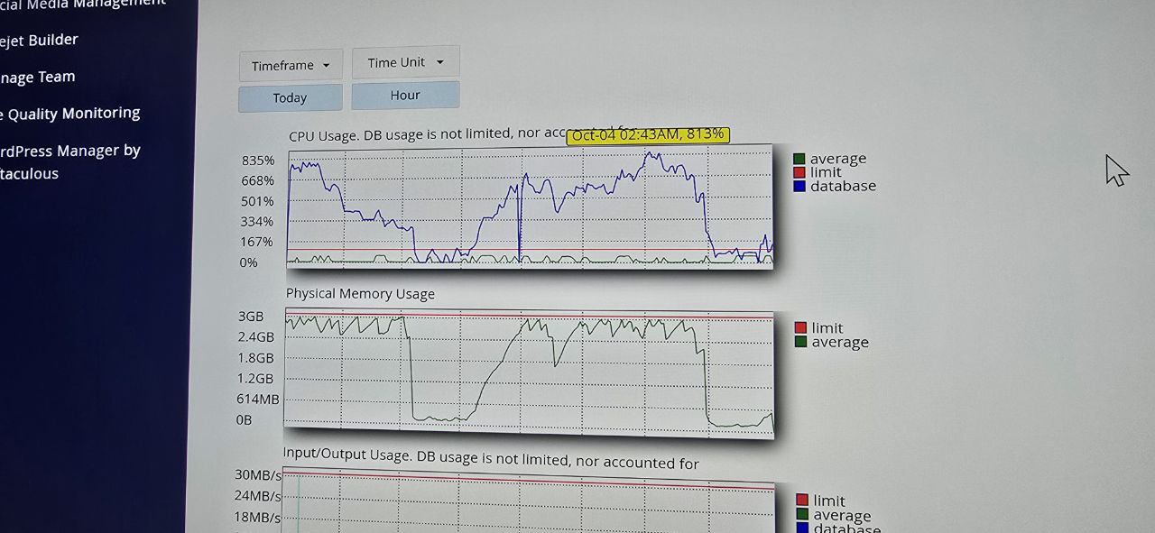

Desde hace 3 días estoy borrando cadenas innecesarias del String Troubleshoot de WPML como me has pedido. Han sido unas 15 a 20 horas de trabajo, una verdadera odisea para no decir un grano en el culo. Como ya comentado, al principio tenia que borrar una cadena por una de los casi 15000 cadenas que había. Luego hacia el final del borrado la cosa cada vez iba más ligera... En este trabajo había múltiples errores 503 (unos 10) y restricciones de velocidad por parte de mi proveedor de hosting. En el proceso de este borrado, el uso del CPU de las bases de datos ha sido por encima del 800% con picos de más del 900% por encima del uso permitido!! Por esta razón los errores 503 y la lentitud...
Ahora de las 15000 cadenas me quedan 174!! La tabla wp_icl_string_translations en mi base de datos se ha reducido de 2,512,768 filas y 470Mb a 4299 filas y 117.5Mb (que todavía me parece mucho peso) y la web en frontend va mucho más ligera, traducción de cadenas y traducciones abren mucho más rápidamente, etc.
Te agradezco muchísimo encontrar el origen de mis problemas y que al final hemos llegado a conocer la verdadera razón de la lentitud y de los errores 500, que parece haber sido el mogollón de cadenas innecesarias e inútiles acumuladas en años de uso de WPML!!!
Tengo mucha fe que a partir de ahora ya no habrá los problemas por las que abrí este ticket, aunque falta ver en los próximos días si todo va bien y desparecen los avisos de mi proveedor de hosting del uso excesivo de recursos de la base de datos. Aunque ahora parece que ya no hay un uso de recursos excesivo, en mi Cpanel marca que hay fallos al hacer traducciones. (faults, color turquesa en "Uso de recursos" CPanel).
Te paso varios pantallazo de datos de lo ocurrido en los últimos días.

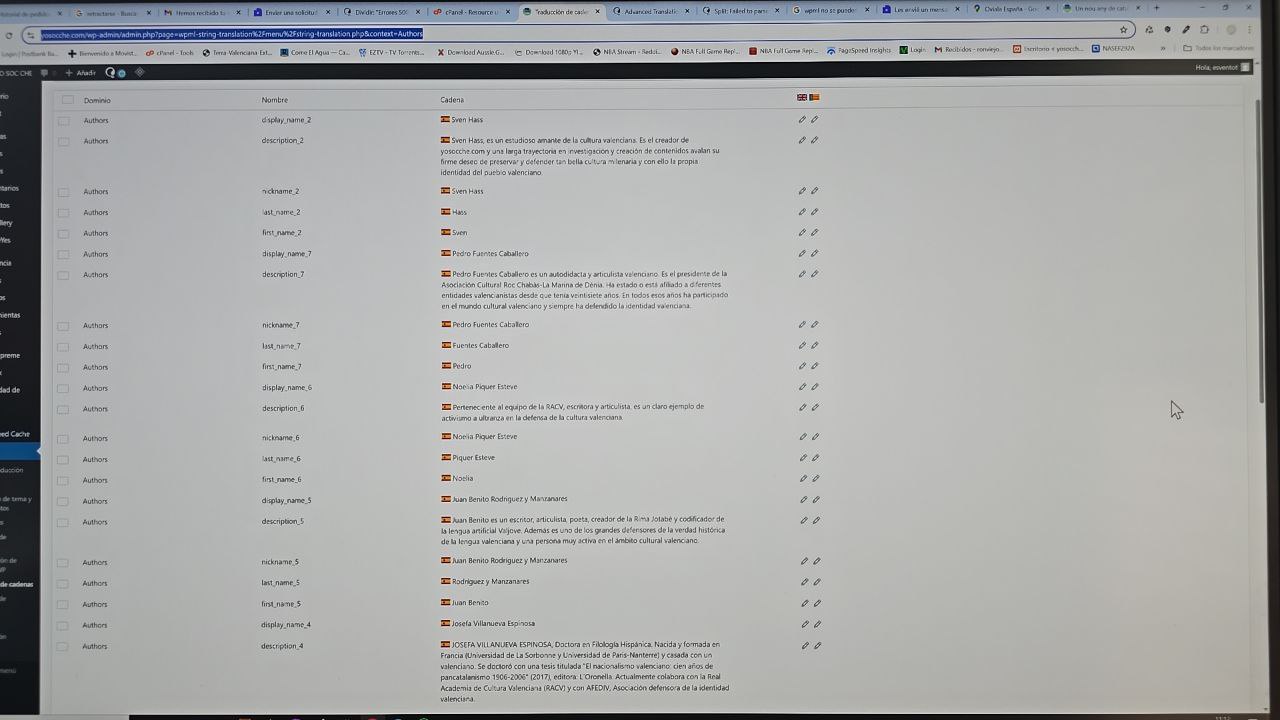

Buenos días Carlos.

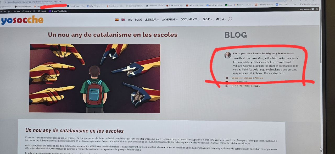

Las traducciones a inglés y valenciano hechas de la descripción de los autores están en "Traducción de cadenas" filtrando por "Authors". Allí he hecho las traducciones también. Además he elegido también los "roles de usuario que me gustaría hacer traducibles: Administrador, Editor, Autor, Colaborador" en "Traducir propiedades de ususario" abajo en "Traducción de cadenas" .
enlace oculto
En la web estas traducciones de la Bio de los autores deberían aparecer en la sección de mi BLOG y variar según el idioma elegido que no es el caso. Un ejemplo sería en este artículo en lengua valenciana:
enlace oculto donde la descripción del autor sigue en castellano.
Te paso pantallazo.
Última pregunta. En la parte de los "Strings Troubleshooting"
enlace oculto
he borrado todo lo que estaba en lengua inglesa y lenguajes de plugins que no necesitaban ser traducidos. En general puedo borrar todo lo demás que encuentro en este enlace que me mandaste también?
