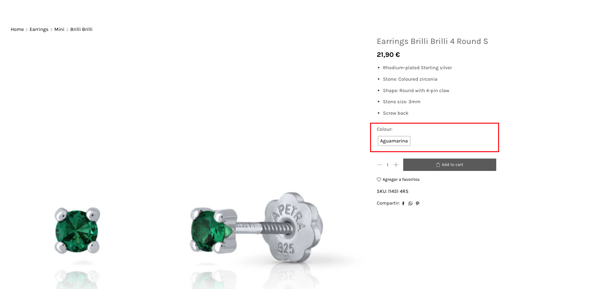

Hay varios artículo que se han duplicado de un articulo anterior ya traducido, estos artículos en sus variaciones no son iguales a los nuevos ya duplicados y el problema es que al traducirlos esas variaciones que son diferentes a esas copias no tiene esas variaciones y no salen en la nueva traducción.
Por ejemplo, tengo este producto en español que está completo:
enlace oculto
Y en inglés no solo sale una variación en inglés cuando hay varias:
enlace oculto
Lo paso en las capturas también, el problema que si fuera uno lo borramos y creamos nuevo, pero ya han hecho unos cuantos hecho.
He intentado desvincular el producto del español y borrándolo, pero no surte efecto.
Gracias
