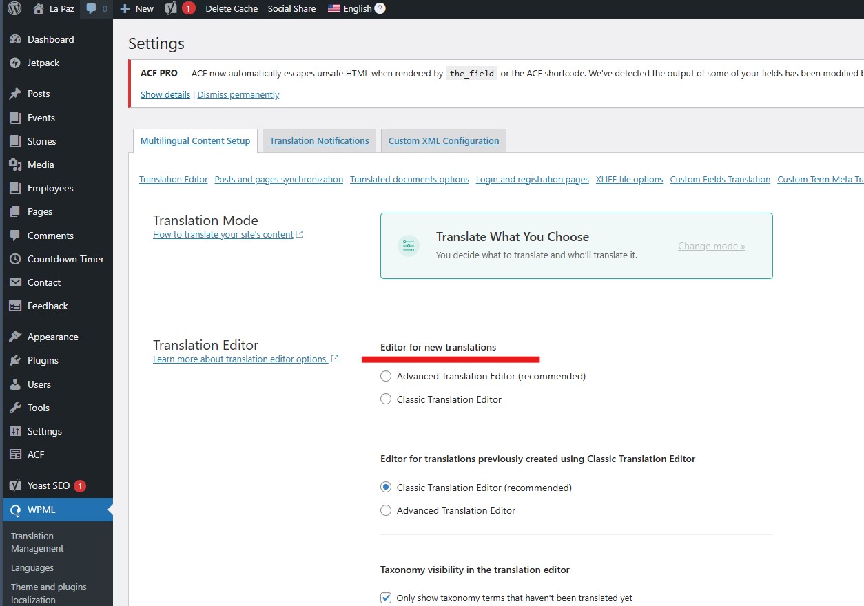

En WPML > Settings > Translation Editor no hay ninguna opción configurada, lo que puede provocar problemas inesperados.
Seleccione uno de los editores de traducción como opción predeterminada para el contenido recién creado. Si utilizaste el "Advanced Translation Editor" anteriormente, configúrelo nuevamente como método de traducción.
Ahora por favor prueba de nuevo. Si el problema persiste, envíeme un enlace al contenido en el que pueda verlo y explíqueme en detalle qué pasos debo seguir para ver el problema.
¿Este problema solo ocurre en la traducción o también en el contenido original?
