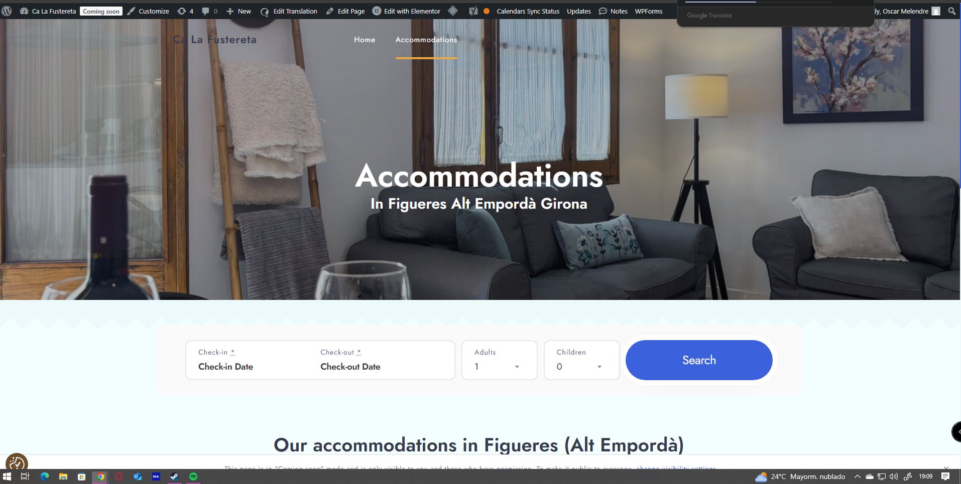

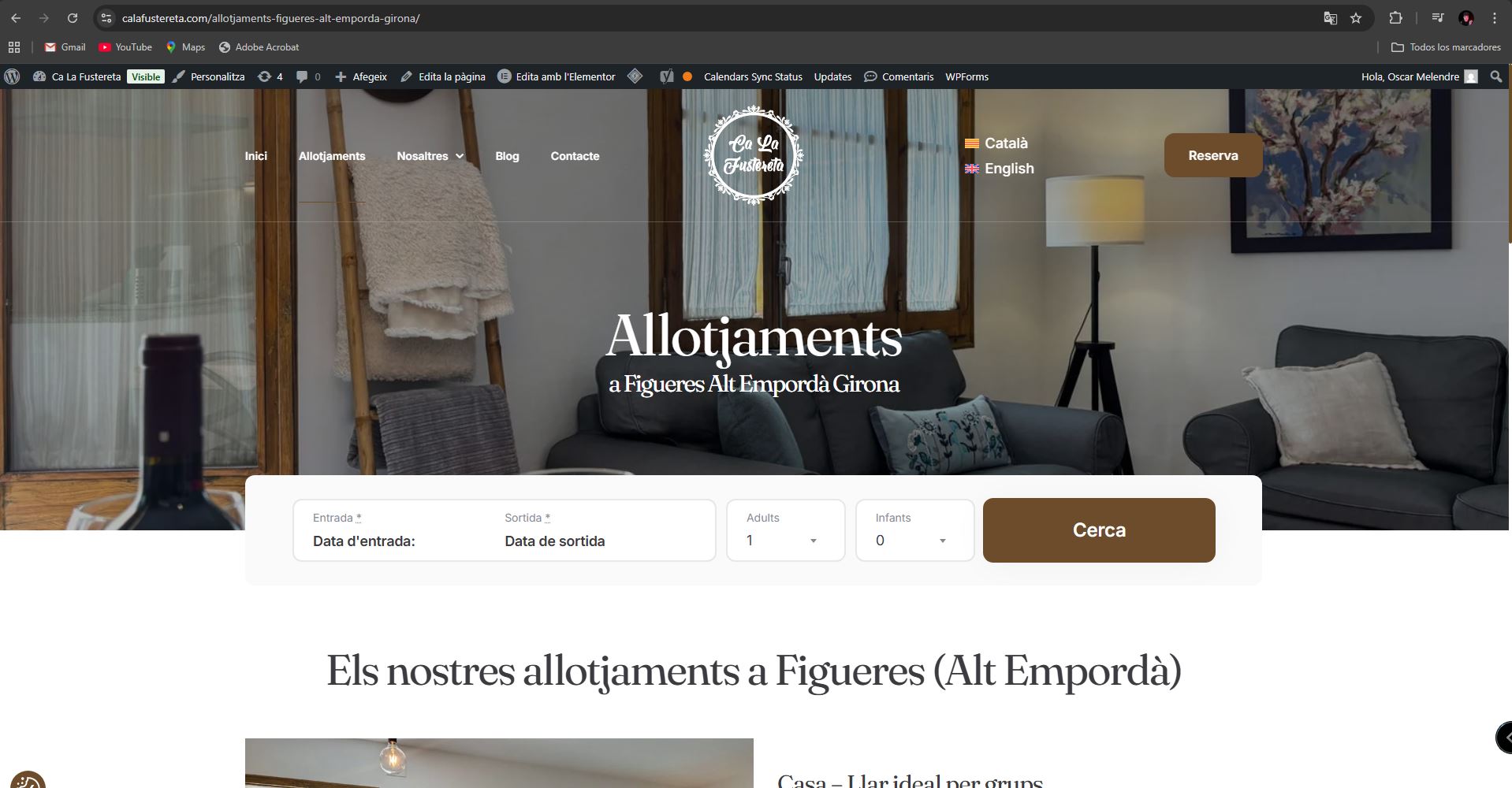

El límite ya está aumentado, el problema es que al traducir una página no aplica los mismos estilos que en la pagina traducida, la primera imagen que te paso es la página con los estilos correctos, la segunda la traducción automática, la cual ha cambiado por completo los estilos, o bien no los ha aplicado bien.

Para resolver el problema debe asegurarse de configurar el tema para todos los idiomas secundarios. He creado este video describiendo los pasos a seguir para que sea más fácil de entender: enlace oculto
Puede confirmar que el problema se ha resuelto?
