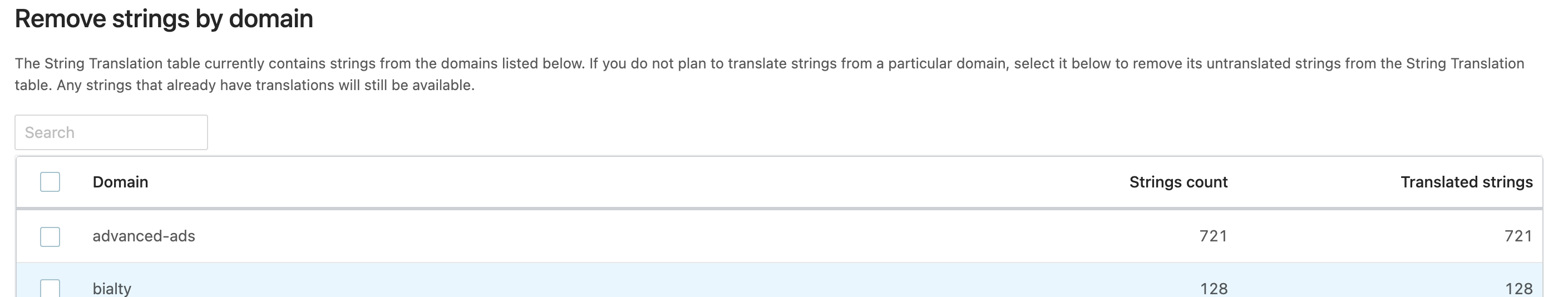

Estoy tratando de:
Limpiar la base de datos, tengo una web con muchos productos y me gustaría limpiar wpml
URL de (mi) sitio web donde aparece el problema:
Cuando entro en traducción de cadenas cuando entro y despliego la pestaña de dominios aparecen muchos que no tengo instalados
Que podia eliminarlos, pero no se como.
Por ejemplo, en la captura aparecen varios de yith que no tengo instalados
Podrian indicarme como eliminarlos?
Muchas gracias!

septiembre 18, 2023 a las 4:09 pm #14414063
francisco-javierR-4
Hola, eso hice, la pantalla que me aperce es diferente a la suya. Aun asi lo eliminio pero siguen apareciendome. Adjunto captura. Avanced ads la he borrado varias veces pero sigue apareciendome.

septiembre 20, 2023 a las 8:33 am #14427571
Carlos Rojas
Hola,
Muchas gracias por compartir las credenciales solicitadas
He revisado el sitio y el dominio Advanced Ads ya no existe. Por favor vuelva a auntenticarse en el sitio y borre cualquier memoria cache que pueda existir, luego compruebe si el dominio y todas sus cadenas desaparecerieron correctamente.
