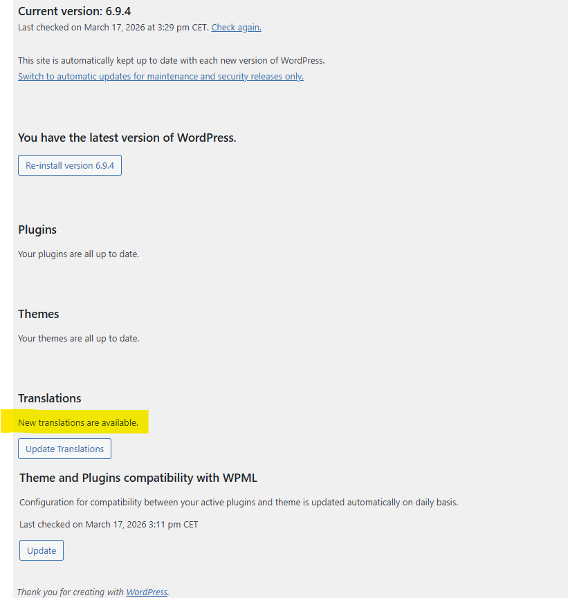

Al instalar y actualizar plugins aparece un error indicando que no se ha podido al finalizar el proceso pero al refrescar el dashboard de WP si que aparece el plugin instalado y/o actualizado.
Una de las tareas que si se queda pendiente es "Update translations". Adjunto captura.
"Updating translations for Git Updater (es_ES)…
Download failed. Too Many Requests"
Y también tengo este error en el log de WPML:
"WPML has detected a change in your site's URL. To continue translating your site, go to your WordPress Dashboard and tell WPML if your site has been moved or copied."
