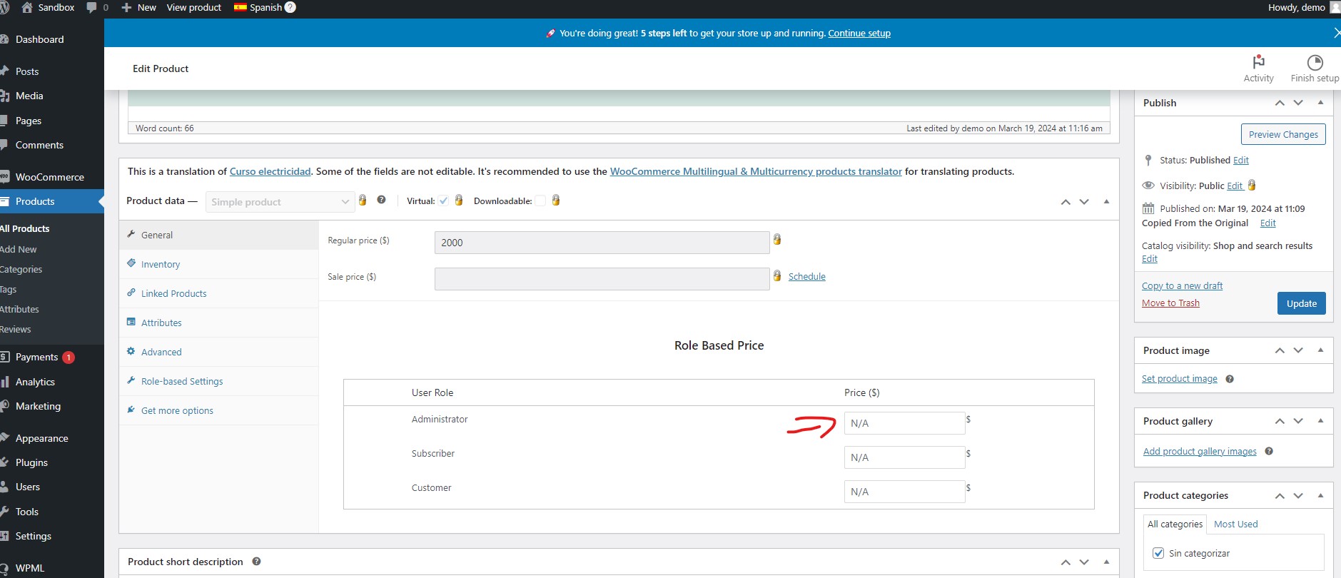

Por otro lado, he instalado el plugin en la web que me has pasado, y efectivamente, me da el mismo error, aunque no aparece el mensaje de error crítico, pero no me deja entrar al producto. Si te fijas, el problema está cuando le pones un precio diferente a un role en concreto, en este caso al role de administrador. (ver captura). Si no pones un precio diferente, no hay problema.

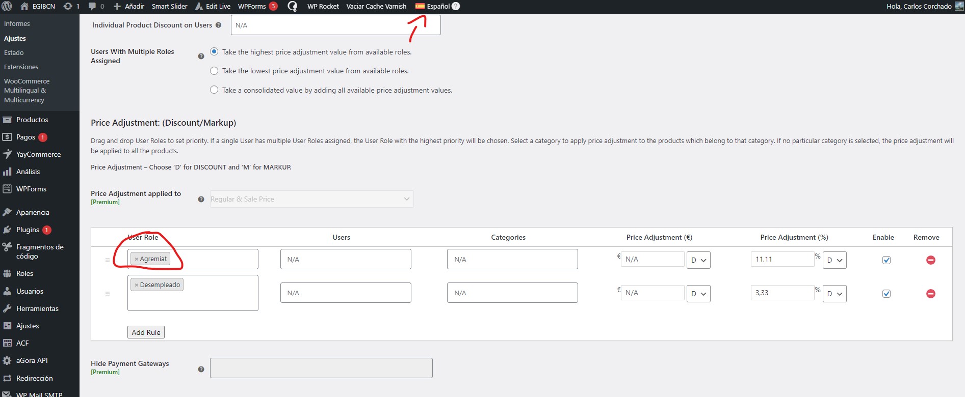

Amplío información: Por lo que veo, el problema lo tenemos con uno de los dos roles que tienen descuento. (ver imagien) Es con el rol de Agremiado, sin embargo, con el de Desempleado, no hay problema, sí que se reflejan los descuentos, por lo que entiendo, que el problema está en la traducción y no es un tema de compatibilidad. ¡No sé! Te lo digo por si te da alguna idea.
Saludos!
