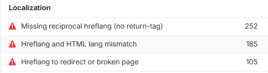

Antecedentes del problema:
Estoy experimentando un error en mi sitio web enlace oculto y creo que está relacionado con las traducciones.
Síntomas:
Error de "Localizacion"
Preguntas:
Podriais proporcionar como se podria arreglar?
Mi informatico me comenta que puede estar relacionado con el pluggin de traducciones. Que no define la localizacion adecuadamente.

octubre 31, 2025 a las 3:19 pm #17536355
joaquimP-2
1. Hreflang and HTML lang mismatch
Url:
enlace oculto
2. Hreflang to redirect or broken page
Url:
enlace oculto
noviembre 3, 2025 a las 9:34 am #17540027
Carlos Rojas
Buenos días y muchas gracias por su mensaje.
He visitado ambas URLs y no puedo encontrar los hreflangs en el HTML. Sospecho que la causa del problema sea una funcionalidad de terceros que altera el HTML y elimina o modifica los hreflang.
Mientras consulto este problema con mis colegas, te pido que compartas una captura de pantalla de WPML -> Idiomas -> Sección 'SEO options' para comprobar la configuración.
Quedo a la espera de tu respuesta.
noviembre 3, 2025 a las 4:44 pm #17542827
joaquimP-2
Aquí tiene Carlos,
noviembre 4, 2025 a las 10:00 am #17544685
Carlos Rojas
Buenos días,
Muchas gracias por compartir la información solicitada.
He consultado este tema con mis colegas y si usas Yoast, los hreflang han sido movidos al sitemap y es por ello que no los encontrarás en las páginas/entradas. Así que este es un error falso positivo porque es un comportamiento esperado.
