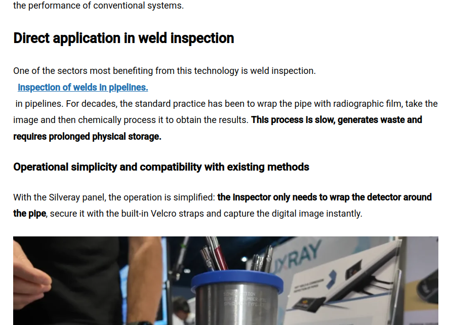

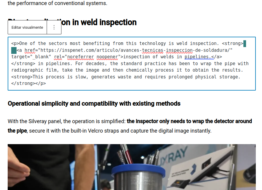

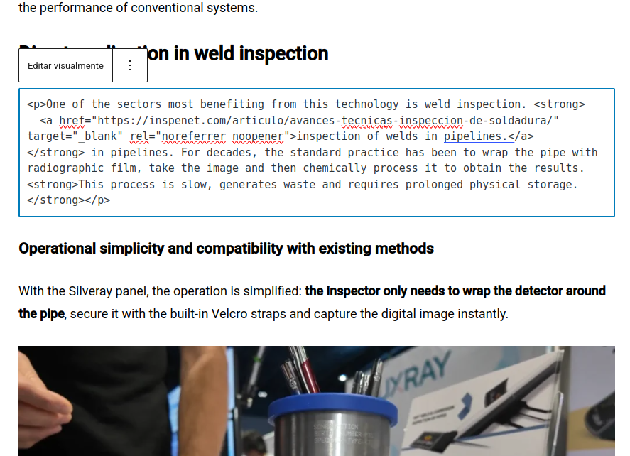

Hola Otto, los enlaces son insertados utilizando el editor de Gutenberg en un bloque de parrafo. Probé insertando una URL (interna) relativa y no tradujo el enlace, igualmente probé el enlace completo y si funcionó correctamente en el entorno de pruebas. Por otro lado la herramienta para escanear y ajustar los enlaces está corriendo de fondo en mi sitio, en cuanto termine te informaré de los resultados.
Con respecto a los saltos de linea, que puede estar ocurriendo? El soporte IA me indicó que revisara el HTML del bloque de Gutenberg en busca de etiquetas que pudiesen afectar el formato del texto, sin embargo no encontré nada extra, solo espacios en blanco que al eliminarlos corrigen el salto de linea.
