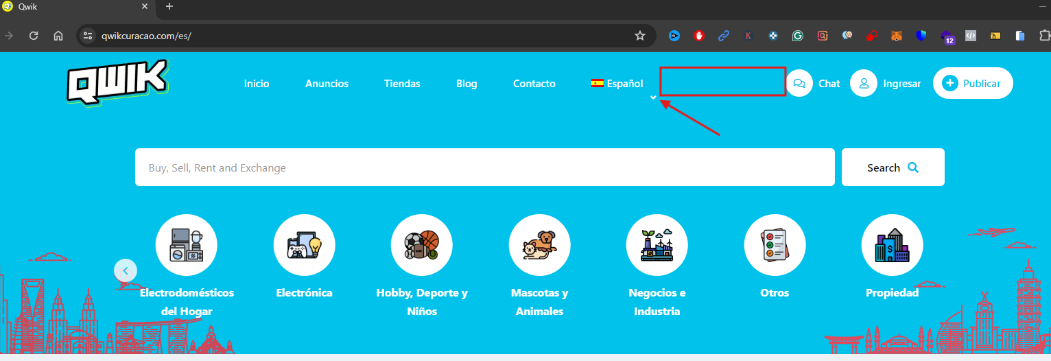

1) El problema en el menú parece estar llegando del hecho de que en inglé tienes 2 elementos con oslo íconos (el del chat e iniciar sesión) mientras en español no es así y por eso, no hay espacio y se baja el elemento del menú.

Respecto al menú, le he acortado las palabras, tiene bastante espacio, sin embargo la flecha el seleccionador del idioma queda abajo en español

1) Quita la palabra "chat" del icono en el menú o mejor aún hazlo como está en el idioma original y probablemente se acomodará todo. este problema no llega de WPML sino del tema, ya que es el tema el que maneja todas las secciones y cuando se va a la otra fila (hacia abajo) es porque la fila actual está muy llena.
Si en vez del selector de idiomas agregas un menú con un texto que tenga dimensiones como el selector de idiomas y con un sub-menú verás que sucederá lo mismo.

Me parece ilógica su respuesta, le he dejado las palabras mas cortas que en el idioma original, no me sirve quitarle nada, si se da cuenta tiene espacio, asi que no se trata de espacio, en soporte del tema me dijeron que el problema era con el traductor. Entonces nadie tiene la capacidad de resolver.....

No quiero contradecirte, esa no es mi intención, pero es que el problema aquí es que el tema ha sido configurado en un modo (A nivel de estilo) que hace que el menu, cuando es muy largo se empieze a "cortar" y es por eso que ves lo que ves.
Ese "espacio" que tu ves es algo llamado "padding" y es un margen interno de cada elemento que te hace ver que hay espacio entre un elemento y otro. pero a su vez TOMA espacio y por ende no se puede "achicar" a menos que no lo hagas tu.
Para arreglarlo veo que un simple código CSS puede hacerlo 🙂
@media (min-width: 992px) {
    .header-style-8 .main-header .main-navigation-area .main-navigation .menu-main-menu-container > ul > li > a {
        padding: 10px 8px;
Donde ese "8" es el espacio entre elementos que puedes aumentar o disminuir.
