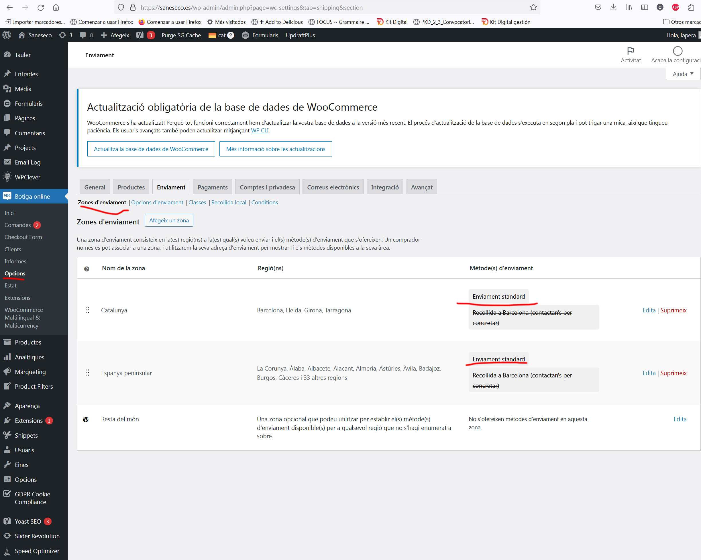

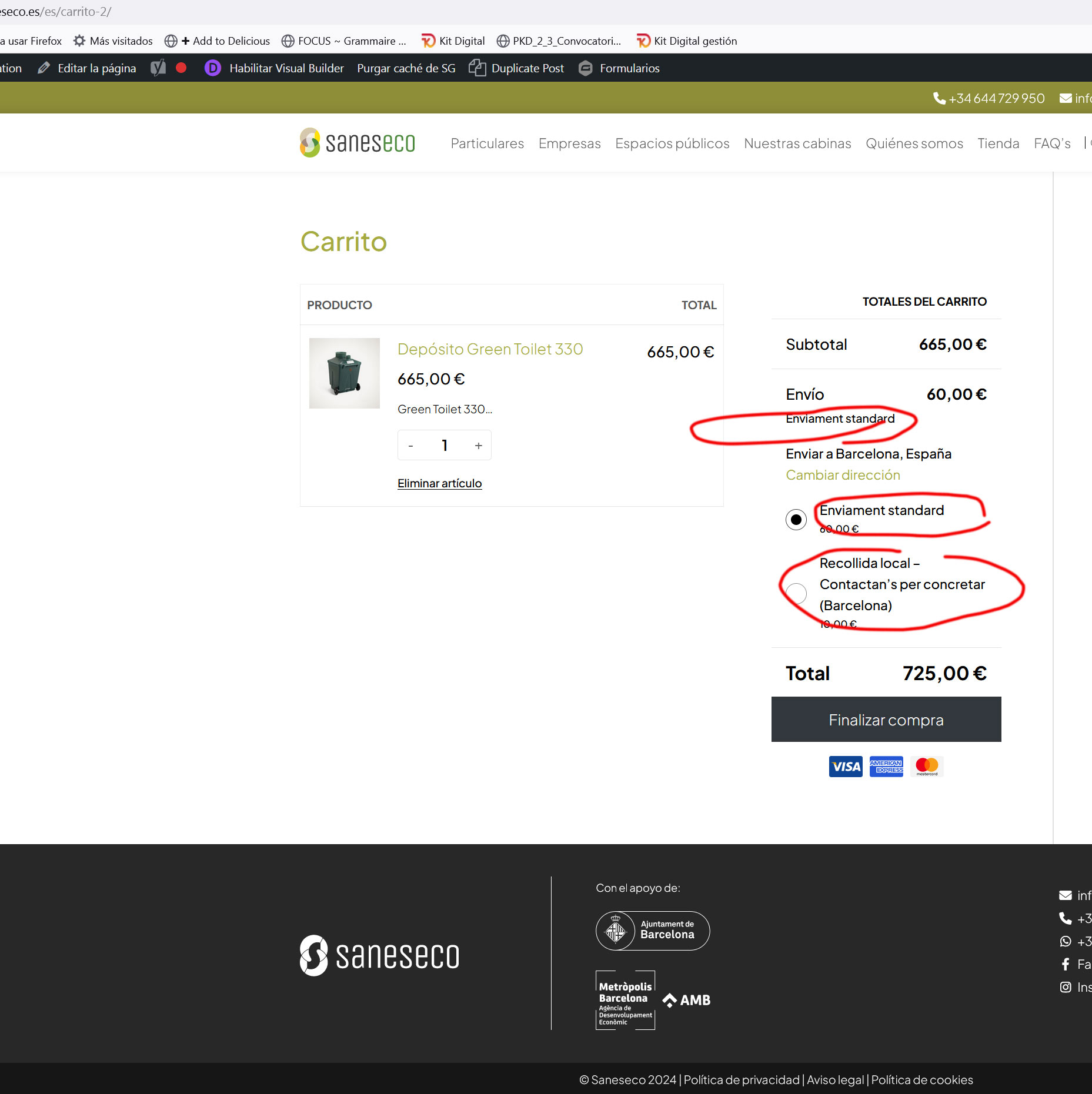

Si miras el pantallazo, verás que en la página del carrito de mi web, en castellano, no aparecen traducidos varios textos. He mirado en el string rtanslator y no encuentra esos strings. Me podéis echar una mano?
En el listado de componentes de wpml instalados no aparece woocommerce pero sí que está instalado y teóricamente funcionando.

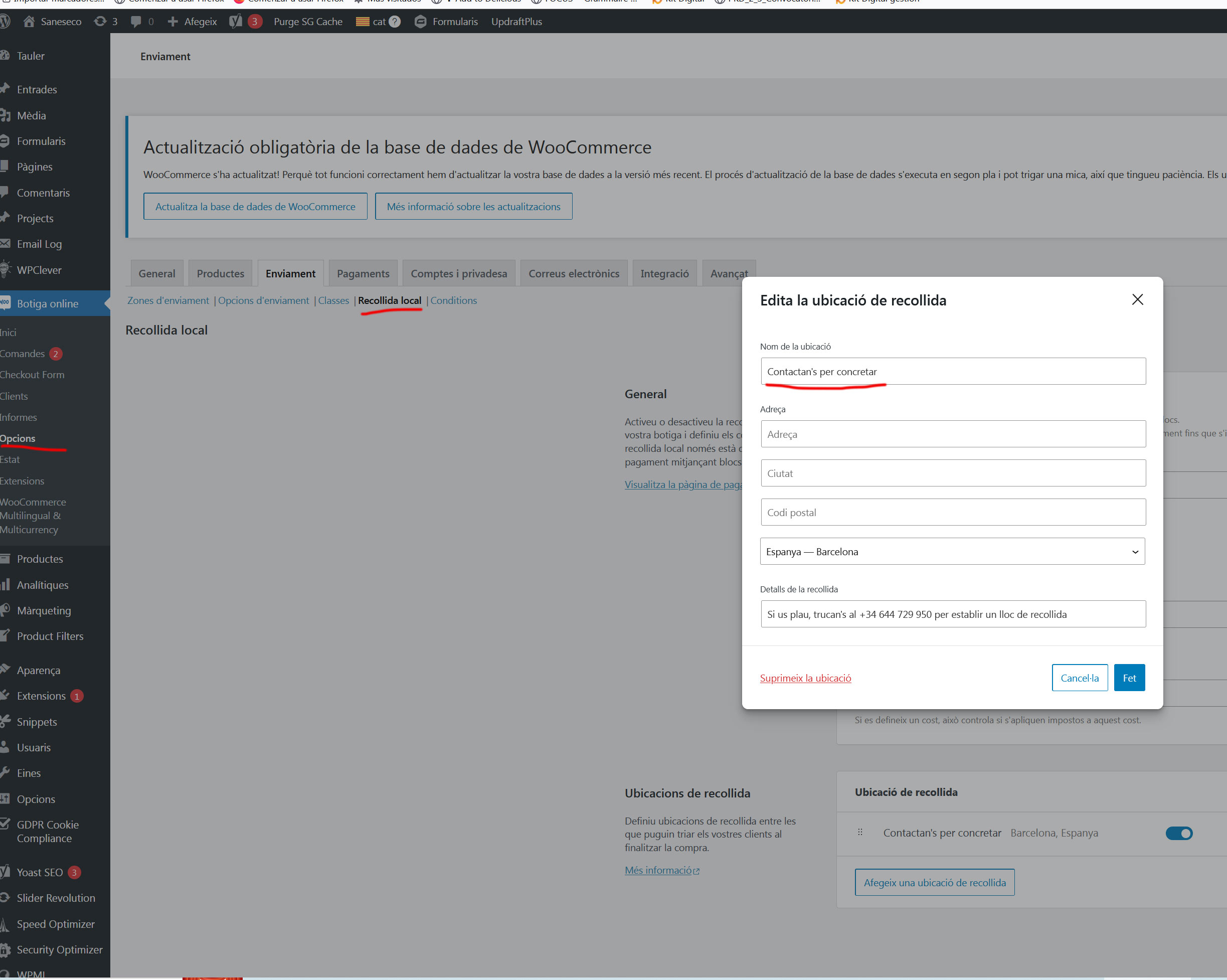

Hola. Gracias por tu respuesta. Esos textos se meten en Woocommerce, en la parte de envíos, en la parte de tipos de envío y en recogida local (mira los pantallazos).
Para comprobarlo no hace falta que le des a comprar a una cabina, puedes comprar cualquier cosa. Ve a "tienda" en español, ahí verás todos los productos para comprar: enlace oculto

1. Métodos de envío
- Vaya a "WPML > Localización de temas y plugins", selecciona tu tema/plugin y escanéalo
En la documentación que envié es la sección "Escanear el tema o extensión"
- Vaya a "WPML > Traducción de cadenas"
siguiendo la sección "Traducir cadenas de administración y configuración" de la documentación"
- Desplácese hacia abajo y haga clic en el enlace "Traducir los textos de las pantallas de administración"
- Busca las cadenas necesarias
- Selecciona las cadenas
- Haga clic en el botón "Add to String Translation"
- Luego haga clic en el enlace "Volver traducción de cadenas"
- Traduce las cadenas, borra el caché y verifica el frontend
