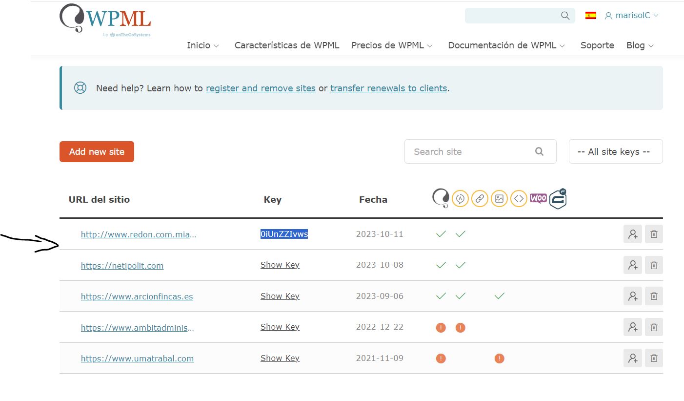

2) Acabo de generar una clave para el sitio en desarrollo, de momento se encuentra en una plataforma de pruebas.
La semana que viene debemos migrar la web al hosting del cliente y es así cuando debo cambiar la clave a sitio público, ¿verdad?

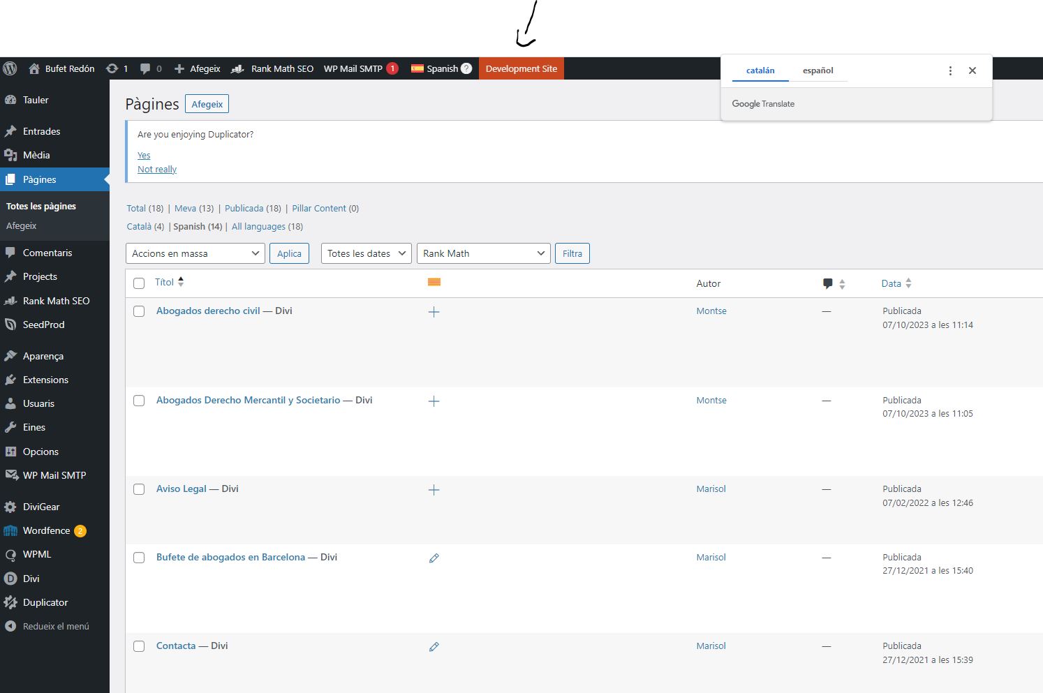

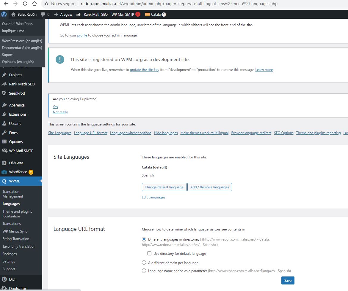

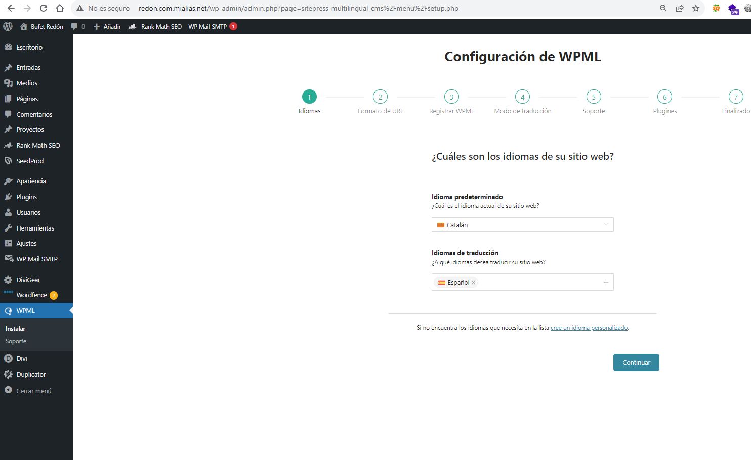

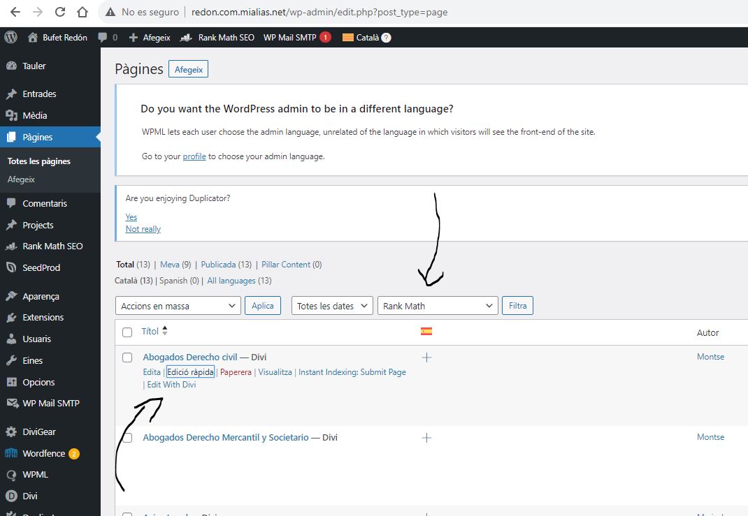

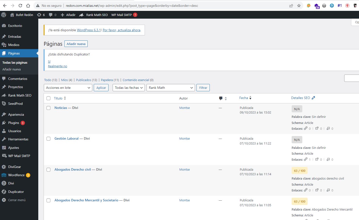

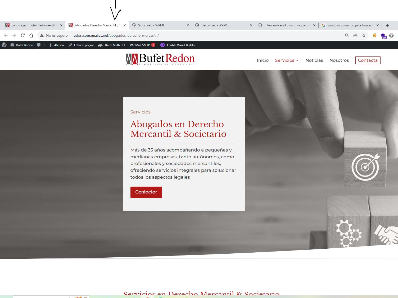

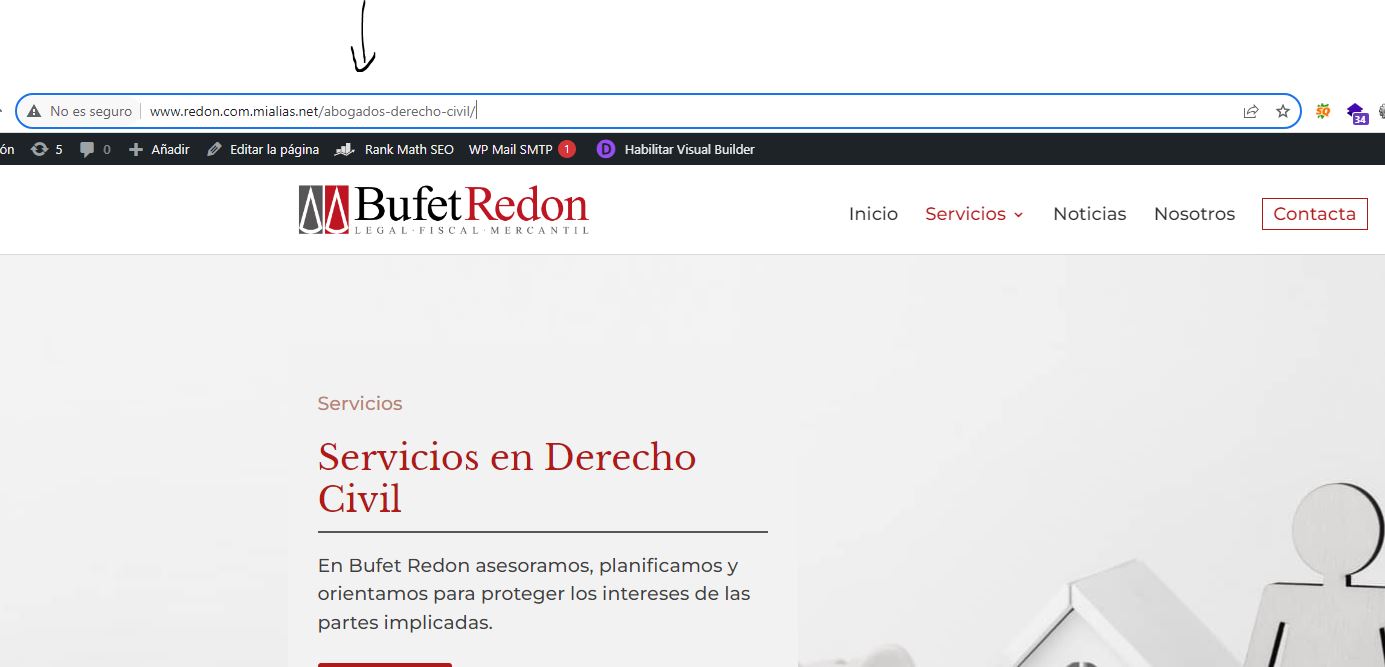

Como te he comentado todo mi sitio estaba en español, he instalado y activado el WPML, he puesto el catalán como idioma principal, pero las urls en español se siguen viendo como principal. Y supuestamente las detecta como si estuvieran en catalán porque me sale el + en español. Te adjunto las imágenes. El cambio no ha funcionado, ¿entonces que debo hacer sobrescribir y maquetar desde cero estas páginas en español y luego traducirlas a catalán?

En este caso lo que debe hacer es desinstalar WPML completamente y borrarlo (asumiendo que no ha realizado ninguna traducción aún). Luego volver a instalarlo desde cero con Español como idioma por defecto y Catalán como idioma secundario.
Una vez termine la nueva configuración compruebe si los idiomas se han asignado al contenido de manera correcta y ahí es donde puede ir a WPML -> Idiomas -> Y cambiar el idioma por defecto al Catalán, dejando el Español como idioma secundario.

De acuerdo a las capturas de pantalla que compartió en este mensaje: https://wpml.org/es/forums/topic/intercambiar-idioma-principal-con-el-secundario/#post-14591549 usted estableció el Catalán como idioma por defecto del sitio cuando configuró WPML por primera vez, y ahí es donde está el problema. Si el contenido que tiene en el sitio está en Español, entonces el idioma por defecto debe ser Español al configurar WPML por primera vez. Luego, cuando termine la instalación es que puede cambiar el idioma por defecto.
Si desea que le ayude a configurar WPML nuevamente comparta las credenciales de acceso en su próximo mensaje que he establecido como privado. Por favo cree una copia de seguridad del sitio completo antes de compartir las credenciales.

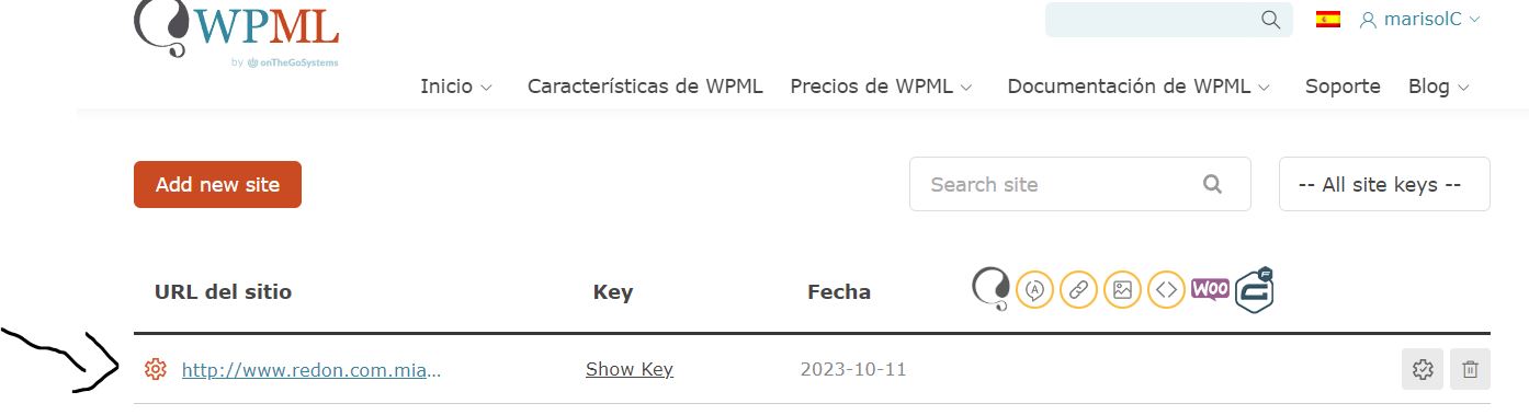

Sobre la licencia, me sigue apareciendo la antigua, ¿Cómo lo solucionamos?
octubre 18, 2023 a las 9:22 am #14600771
Carlos Rojas
Hola,
Para cambiar el sitio de desarrollo a producción debe seguir los pasos descritos en esta guía: https://wpml.org/faq/how-to-remove-the-this-site-is-registered-on-wpml-org-as-a-development-site-notice/

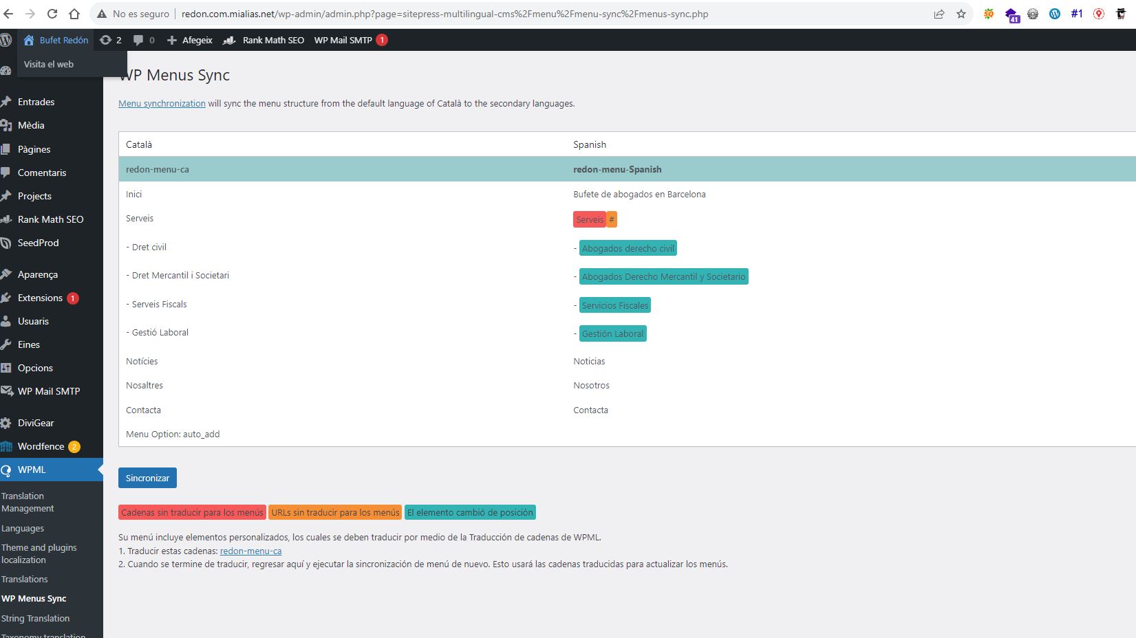

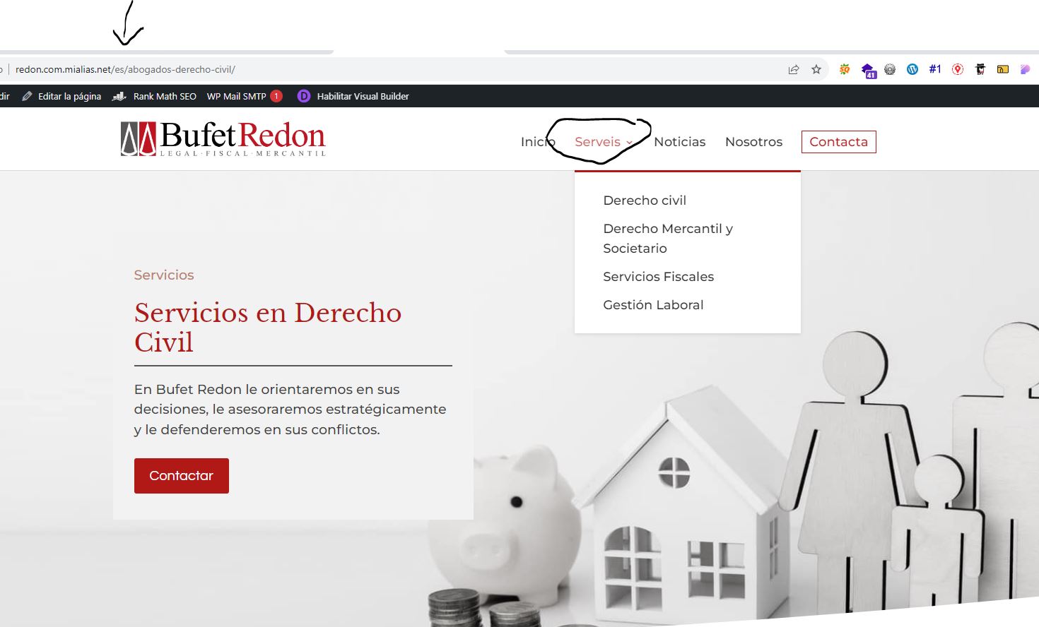

octubre 18, 2023 a las 2:08 pm #14605235

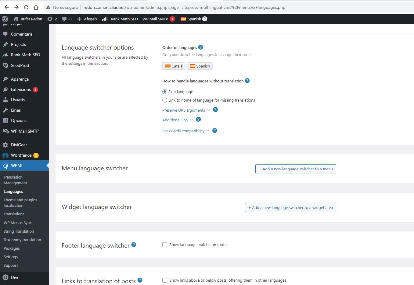

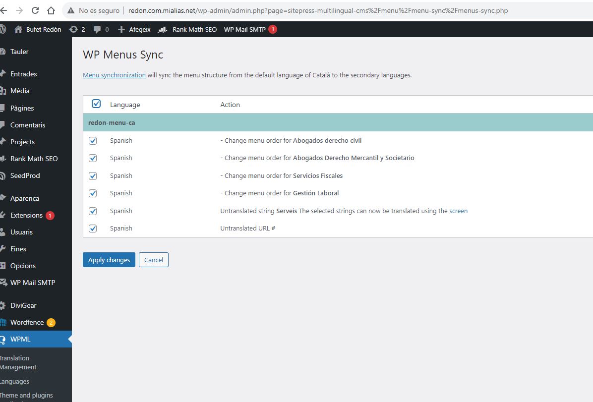

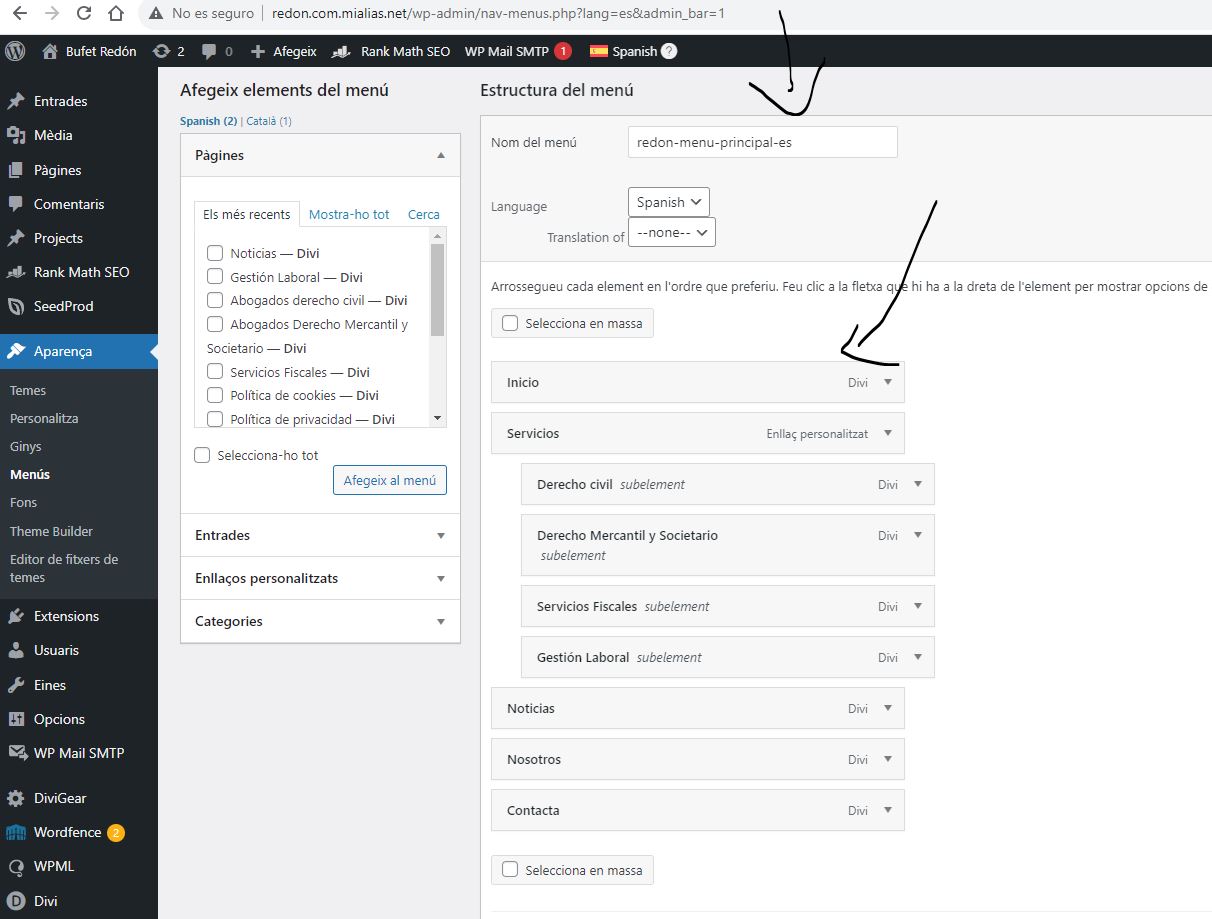

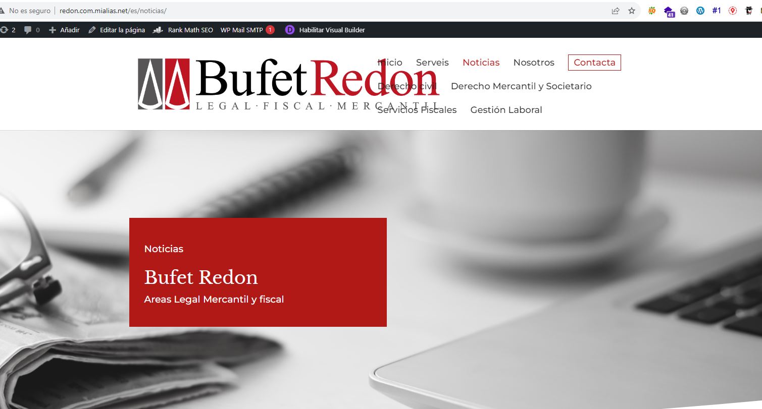

marisolC
