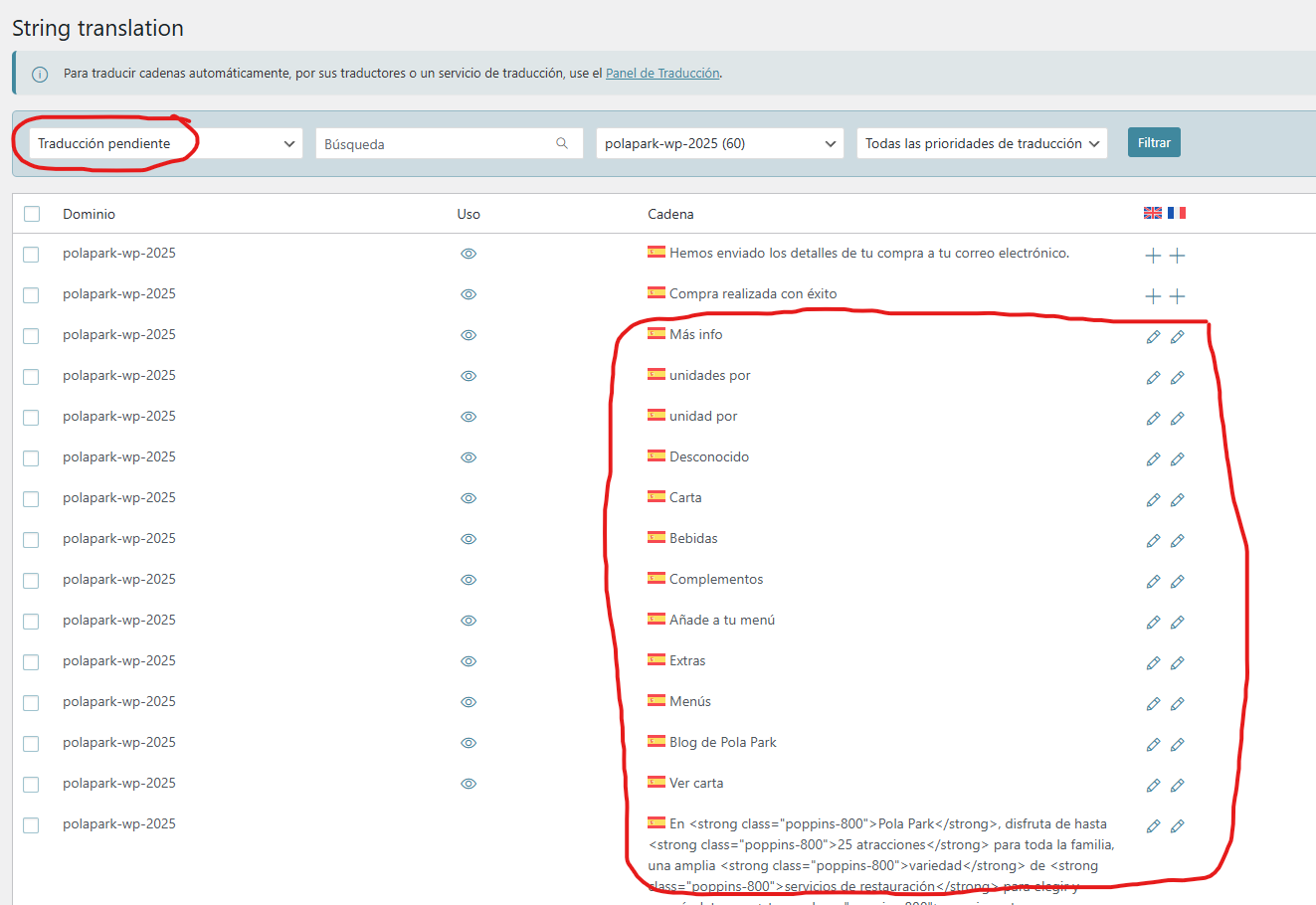

He traducido todas las cadenas del tema a todos los idiomas. Y, por ahora, cuando filtro las cadenas pendientes de traducción no aparecen (adjunto captura de pantalla).
Seguimos mañana a ver si aparece el problema en este sitio también.
