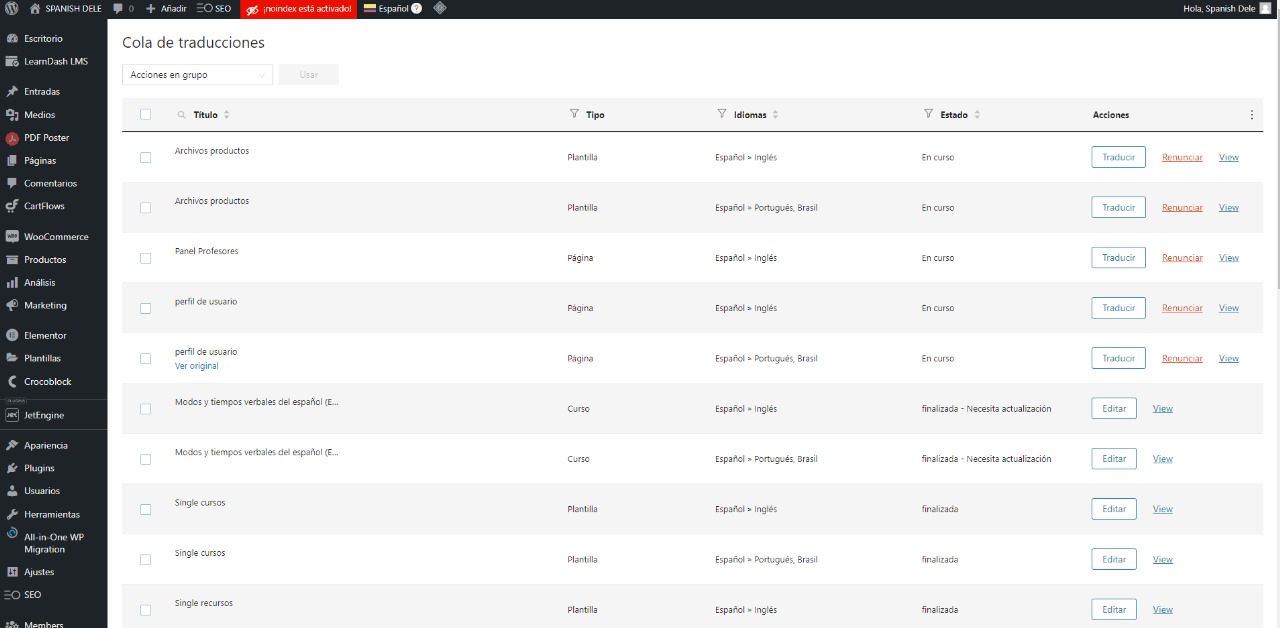

enero 6, 2024 a las 9:06 pm #15156993
javierg-57
No funciona

enero 8, 2024 a las 12:20 pm #15160262
Mateus Getulio
Colaborador
Idiomas: Inglés (English ) Portugués, Brasil (Português )
Zona horaria: America/Sao_Paulo (GMT-03:00)
Hola,
Gracias por su respuesta.
Me gustaría solicitar acceso temporal al sitio (wp-admin y FTP) con el objetivo de ver el problema más de cerca. Su próxima respuesta será privada y en ella encontrará los campos correspondientes a las credenciales solicitadas.
