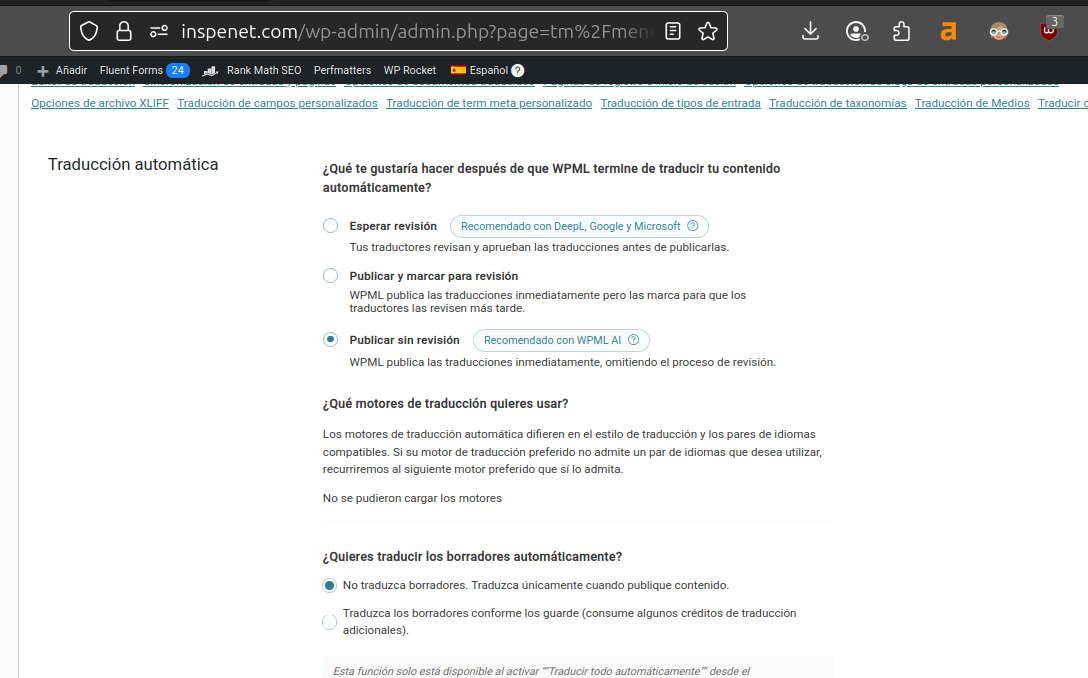

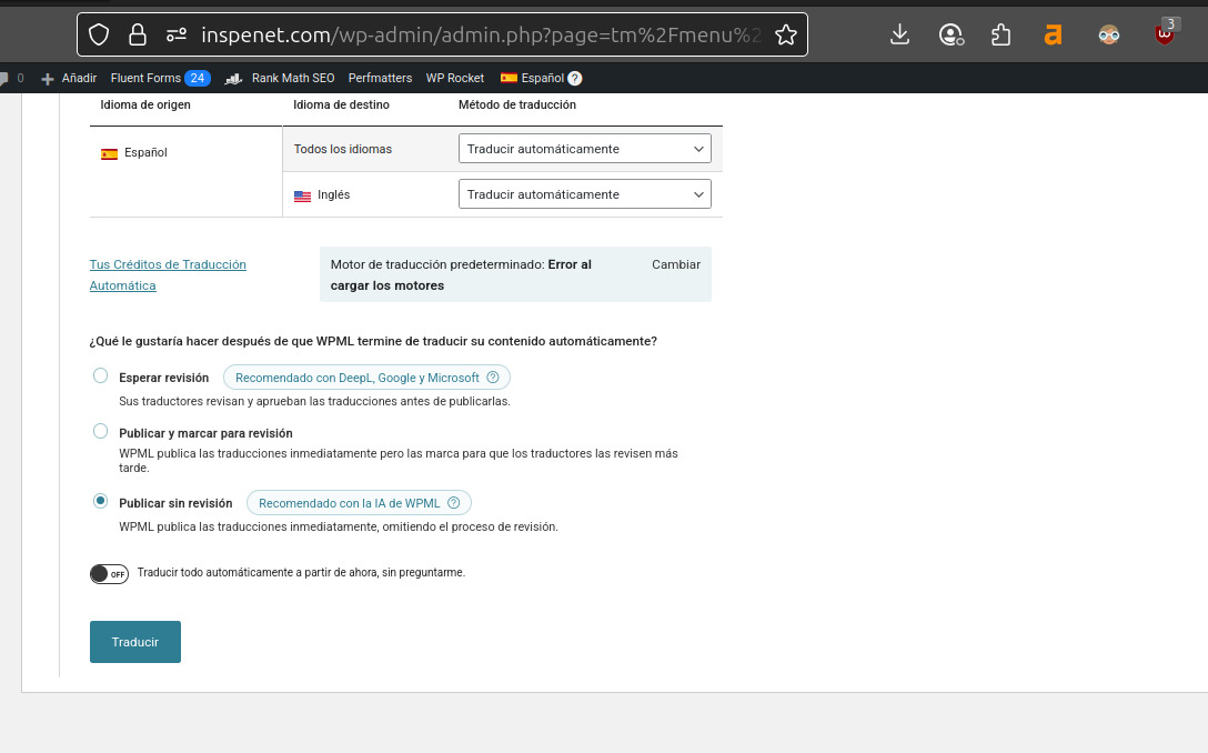

Antecedentes del problema:
Estoy intentando enviar publicaciones para que sean traducidas automáticamente. Puedes ver el problema en el siguiente enlace: enlace oculto
Síntomas:
Error al cargar los motores de traducción. En lugar de ver un mensaje de traducción en curso, obtengo un error.
Preguntas:
¿Por qué no se cargan los motores de traducción?
¿Cómo puedo solucionar el error al cargar los motores?

Hola Otto, en el registro de errores encuentro lo siguiente:
2025/07/01 8:25:20 PM AMS Server Communication Active record statement invalid: Mysql2::Error: The MySQL server is running with the --read-only option so it cannot execute this statement 0 0 {"errorData":{"status":500,"title":"Active record statement invalid","detail":"Mysql2::Error: The MySQL server is running with the --read-only option so it cannot execute this statement"}}
2025/07/01 8:24:56 PM AMS Server Communication Active record statement invalid: Mysql2::Error: The MySQL server is running with the --read-only option so it cannot execute this statement 0 0 {"errorData":{"status":500,"title":"Active record statement invalid","detail":"Mysql2::Error: The MySQL server is running with the --read-only option so it cannot execute this statement"}}
2025/07/01 8:24:45 PM XLIFF Server Communication El archivo xliff cargado no pertenece a este sistema. 13560 137920916 {"downloadUrl":"https:\/\/ate-production.s3proxy.wpml.org\/translated_xliffs\/xliffs\/097\/764\/185\/original\/translated_136655416_GUL_impulsa_la_evoluci_n_del_ensayo_por_ondas_guiadas_en_AMPP_202520250421-3001751-7d9dlv.xliff20250421-13936-pte7ug.xliff?Expires=1752006284&Signature=KxATqzLnxDoos8vLVmUZ4DFoXSeZq3CElhMovk4eFuU7P3bbJTlO836yN~5vU82Mf3iPIOunGfoRtzkkeGTGJjazsdSEEt~e-Lugggd7FauArczlp0cwJ7KMIZzAAkjbzFtapyeQTGAO7LwGCSneZyMZjghsCcll5xgfuzUM7UZuVrGJdk6Kgtx~XgmRvEhGZUfUnCZZiOHg02-dXiqGVHKIMi7nNfdZbrzgYQ8-FsvHXGqSIK08QlgqfDA~JuR8bxhG6Ut8n8uJrTcoFugdM6gdoOMZV8UdEgjLMX60Q3QTitB3FLDW9RGi02m~HXoVeBZzsF9tHbi7ap~hf~t9Gg__&Key-Pair-Id=K1C11UVRQNXLRQ"}
2025/07/01 8:24:40 PM AMS Server Communication Active record statement invalid: Mysql2::Error: The MySQL server is running with the --read-only option so it cannot execute this statement 0 0 {"errorData":{"status":500,"title":"Active record statement invalid","detail":"Mysql2::Error: The MySQL server is running with the --read-only option so it cannot execute this statement"}}
2025/07/01 8:23:39 PM XLIFF Server Communication El archivo xliff cargado no pertenece a este sistema. 13560 137920916 {"downloadUrl":"https:\/\/ate-production.s3proxy.wpml.org\/translated_xliffs\/xliffs\/097\/764\/185\/original\/translated_136655416_GUL_impulsa_la_evoluci_n_del_ensayo_por_ondas_guiadas_en_AMPP_202520250421-3001751-7d9dlv.xliff20250421-13936-pte7ug.xliff?Expires=1752006219&Signature=BCEVPeuXdDGmMTMwekuamncIDsfmauw9dCogRXtkulkVIzAyV1coutigvnXDbqhH4KAt20Fr3VTSBnIKt-oB4elJGGQngbK8AadtOm4V9nxitTcHfqwy9lRJE7XyF1X5nl4-6ALFzr1-fIem00WB4gd~1XRJL0SN9OeZ4o~ISrd855Ks7GoYWXBC5MFrcjgFPSvUgGgc4tZBQo77iqw9wZYhQjDFTfxsvV6~tKDHBpXmHyPCDsQES1KnBIUW3OssYPv1OnOV1m9oEMsVXW0zOqG2EH8PeftCX~MsQLNkjwK1mLDuVAlnqwEjW7c7vo~BfRhk4iRv-yMcXdB2wcFSbw__&Key-Pair-Id=K1C11UVRQNXLRQ"}
