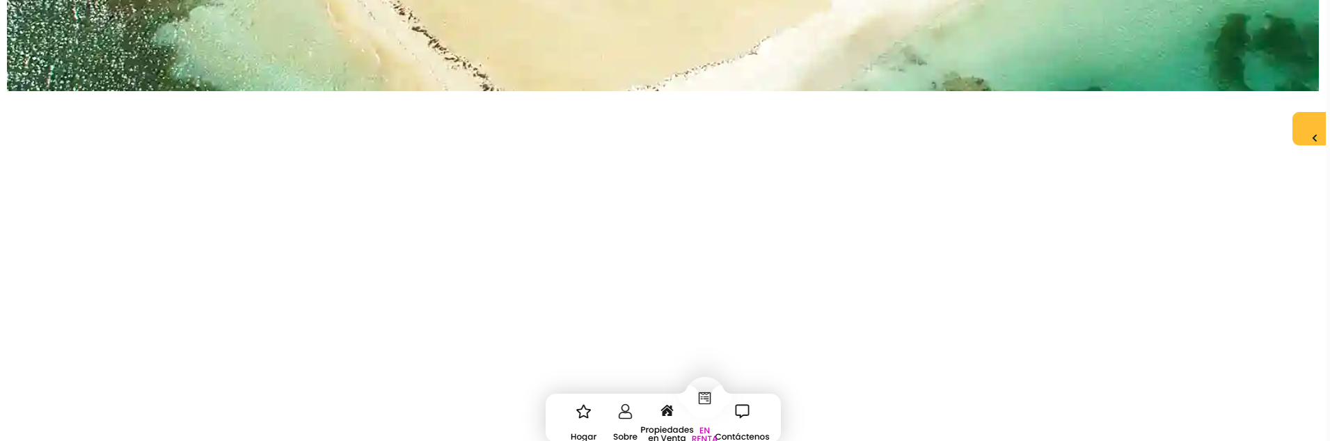

ahora al lograr que se traduzca aparece un nuevo error desaparecen imágenes ahora en todos los idiomas en la primera imagen aparece como debiera estar y en la segunda como desaparecieron las imágenes

Hola!
Lo del pago de los 100€ es porque usaste 195.000 créditos de traducción automática. Si no gastas créditos no tendrás que pagar nada.
Ya veo que le aparecen las traducciones. Con respecto a lo de las imágenes,¿me puede confirmar si el problema persiste? yo lo veo correctamente.
En caso de que persista dime donde lo puedo ver.
