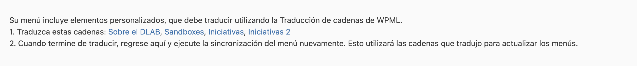

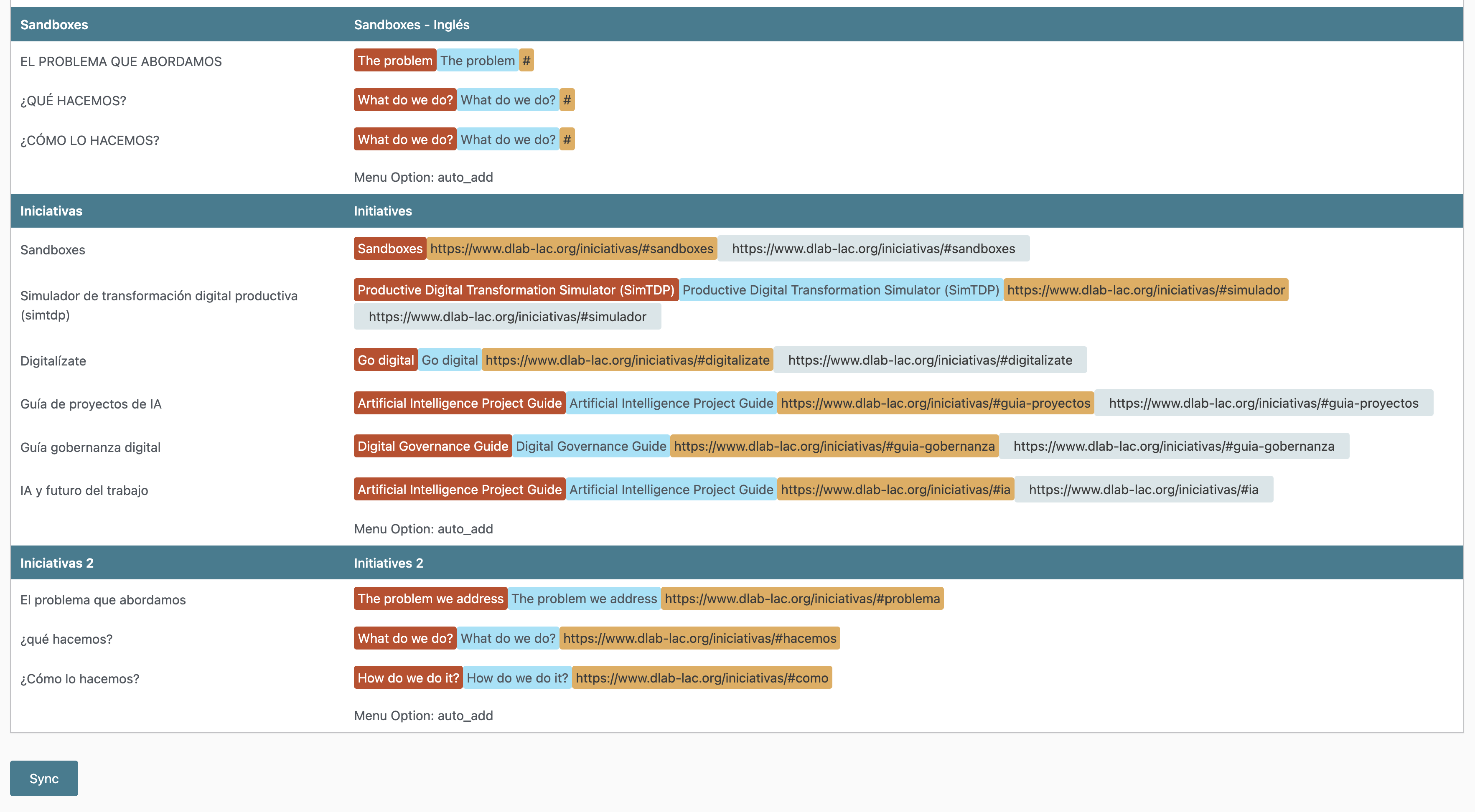

Sucede que cuando ingreso a sincronización de menú aparecen estos colores en sandboxes, iniciativas e inciativas 2 y no sé de qué manera resolverlos para que se vean todos sin colores o sin problemas.. desconozco la verdad si es realmente es un problema ya que esas páginas tienen unos menú con anclas internas.

Gracias por aclararlo. Lo que sucede es que WP Menus Sync utiliza la información de WPML > String Translation para realizar la sincronización. Esos campos que usted menciona no están traducidos en String Translations.
Para traducirlos, solo tiene que añadir las traducciones de todos los elementos aquí:
enlace oculto
enlace oculto
enlace oculto
Solo añada allí las traducciones y todo se completará como se espera. Después de eso, podrá sincronizar los menús.
