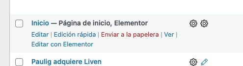

Hola!
Estoy tratando de ver la home en otros idiomas, y me está redirigiendo siempre a la original, como si no existieran las traducciones.
enlace oculto (esta es la home)
Las traducciones están hechas, pero siempre se queda la rueda y no sé que hacer Es la primera vez que me pasa.
Es un entorno de desarrollo
Muchas gracias.
Saludos,
David

Hola!
Si ves el engranaje quiere decir que la traducción todavía aparece como "in progress" lo que quiere decir que todavía no la vas a ver en el front-end.
Te recomiendo que primero actualcies WPML a la versión 4.6.8 que puedes encontrar en el link "registrar" debajo del nombre del plugin, en la página de plugins instalados. si no lo ves, presona el botón "revisa de nuevo"
Luego, accede a la traducción y asegurate de que todos los campos aparezcan correctamente traducidos y luego presiona "completar".
Luego espera unos segundos para ver si el estado cambia a un lápiz. si no lo hace entonces manda la página a traducir de nuevo pero usando este método: https://wpml.org/documentation/translating-your-contents/#translating-pages-posts-and-custom-post-types
Avísame si te funciona.

Al final , no podía esperar y he tirado el site y he hecho una nueva instalación.
El problema no era por tener la traducción incompleta, se quedaba pillado. He hecho pruebas con páginas vacias y solo traduciendo el título de página y se quedaba pillada la traducción con la ruedecita.
