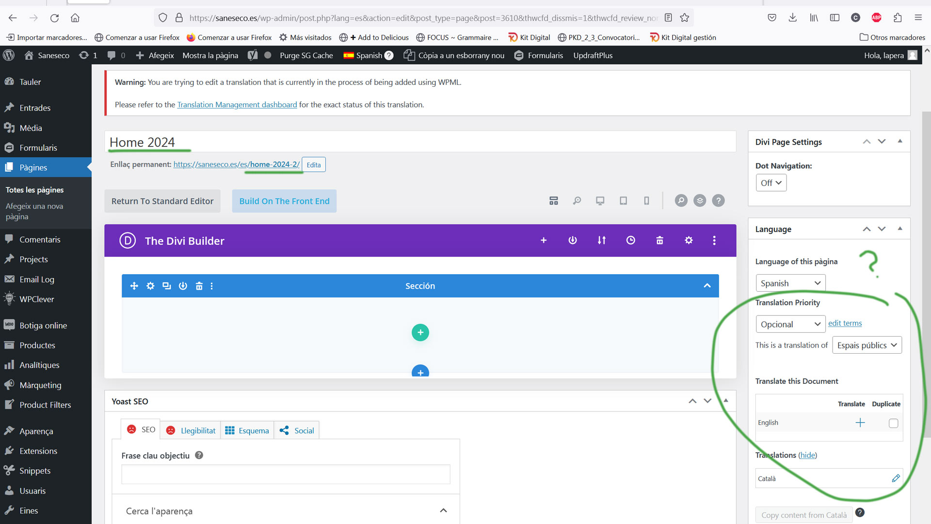

marzo 14, 2024 a las 8:32 am #15408112
laieV
No, creo que no me he explicado bien. Yo lo que quiero que se abra es el editor de traducción, NO el builder.
Lo que quiero es que cuando estoy en la admin en el listado de páginas en el idioma default (catalán), si le doy al lápiz para editar la traducción o al + para agregar una nueva traducción, se me abra el editor de traducción, no el builder. Hasta ahora, al menos en esas dos páginas que comenté, se me abre el builder y encima vacío. Quiero que se me abra el editor avanzado de traducción.

marzo 14, 2024 a las 11:54 am #15409560
laieV
Pues es que no aparece para nada eso que comentas a la derecha y además no entiendo porque cambia el slug y todo... O sea, cuando edito la página original ya lo he cambiado, ahí sí aparece lo del editor vs editor worpdress. Pero al entrar en la traducción es cunado sale el builder vacío, el slug que es cualquier cosa y no aparece ninguna pestaña para usar el editor. Como te decía, si lo puedes cambiar tú mismo, genial.
marzo 14, 2024 a las 12:07 pm #15409654
Carlos Rojas
Hola,
En Español (para la página en la captura de pantalla de su último mensaje) no aparecen las opciones para activar/desactivar el Editor de Traducción porque éste no es el idioma original de esta página.
Mi recomendación es que elimine (incluyendo en la papelera) esta página y vuelva a traducirla desde el Catalán.
