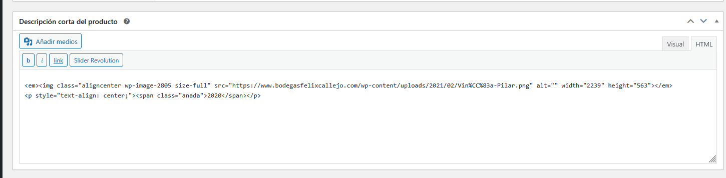

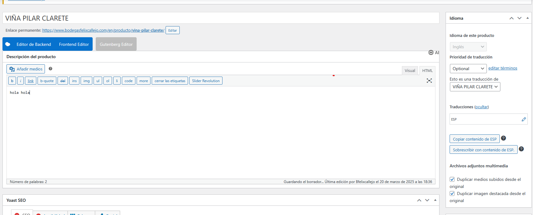

Yo desde la pagina del producto, creo la copia en ingles y pido que me copie toda la información a la pagina en ingles, captura 1 En la descripción del proyecto escribo algo.
Captura 2: en la descripción corta tengo un logo y la añada en texto
pero en el producto en ingles, solo veo la imagen del producto y el link de descarga

Y si cortas y pegas el HTML del original en la traducción qué ocurre? Entiendo que no es una solución, solo para entender el problema.
He intentado reproducir el problema en una instalación desde cero y no he podido. En mi caso copia bien el texto de la descripción corta.
