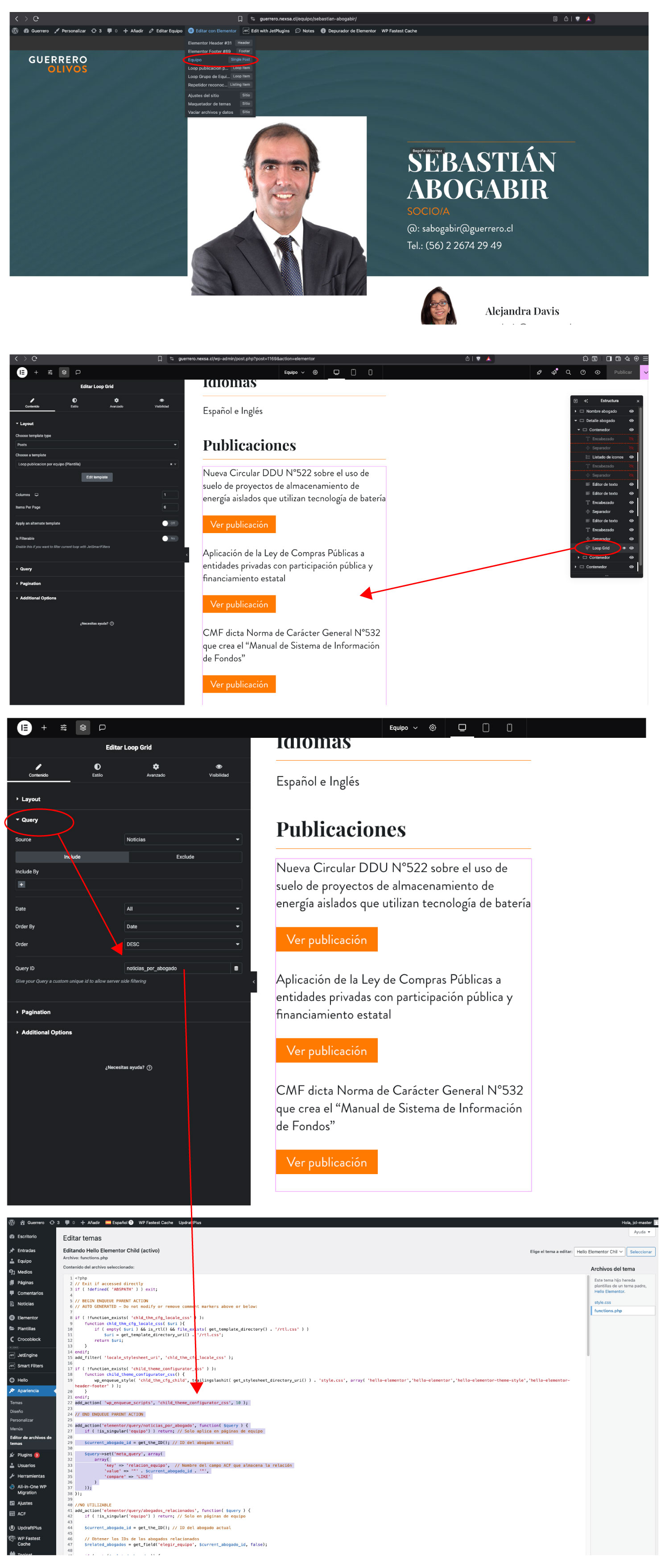

julio 18, 2025 a las 7:24 am #17248796
constanzaC-3
Te dejo los pasos:
vas a plantillas, visualizar todas y donde esta lo de publicaciones se llama "Loop publicación por equipo" dejo una captura.
Me comentas si con ello ya puedes acceder.
julio 18, 2025 a las 8:29 am #17248995
Carlos Rojas
Buenos dias!
Muchas gracias por compartir los pasos para editar el loop, sin embargo no encuentro los pasos para insertar este loop en la plantilla de los abogados.
He editado la plantilla de los abogados y parece que las publicaciones son textos estáticos y no dinámicos. Puedes describir paso a paso cómo insertaste la plantilla del loop en la plantilla de los abogados?
julio 19, 2025 a las 4:45 am #17252115
constanzaC-3
Hola, te dejo los pasos en la captura, las noticias se muestran de manera dinámica en esa parte del sitio usando un query id, el cual esta enlazado en base a un código breve el cual permite mostrar esa parte en la sección de la pagina de abogados, en resumen si uno sube una noticia que forme parte de un abogado esta aparecerá ahí de forma dinámica.
Me cometas, estaré al pendiente, saludos.
