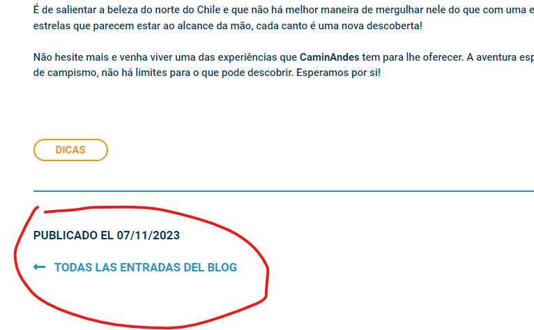

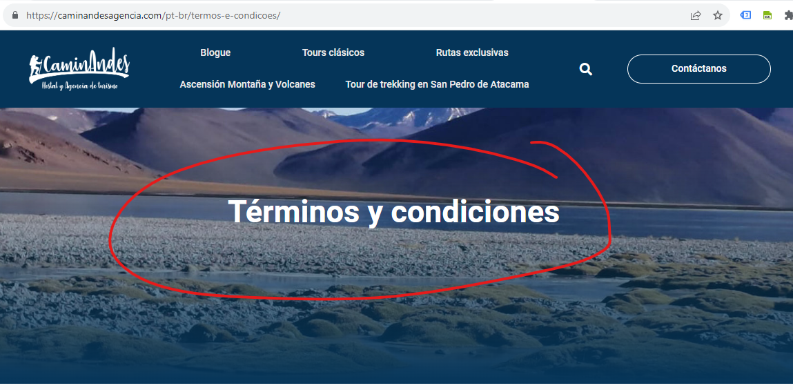

christopherG-25
Generamos las traducciones pero no están visibles cuando publicamos las páginas en el nuevo idioma. La semana pasada reportamos el problema y nos pidieron incrementar el límite de memoria wordpress, ya se hizo pero sigue sin mostrar las traducciones en la mayor parte del sitio.
Dejo uno de los link que debería estar en portugués enlace oculto
Por otra parte, en algunas páginas que si aplicó la traducción como los blog hay textos que sigue mostrando en el idioma original enlace oculto
