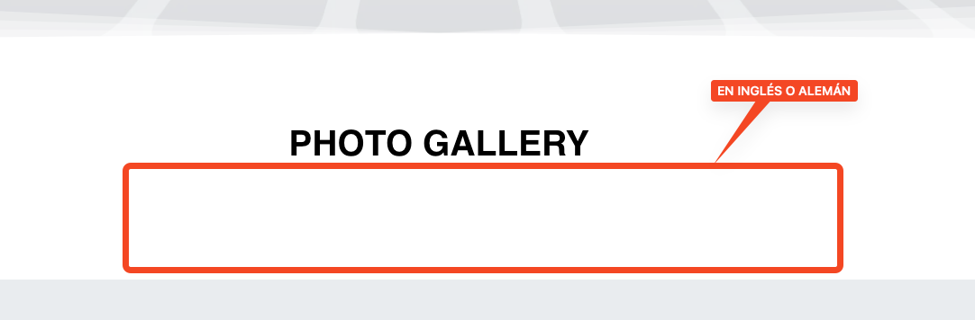

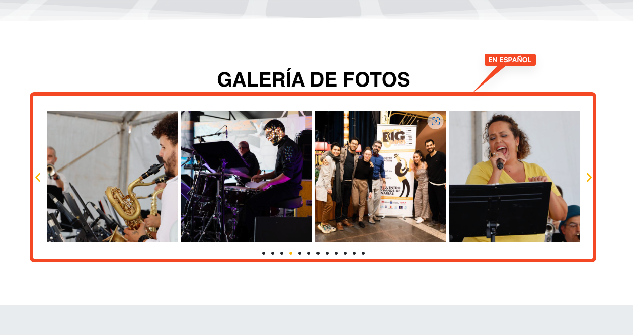

En la web que está diseñada con Elementor, no soy capaz de hacer que se visualicen los widgets que son dependientes de un campo dinámico de ACF. Estos datos se encuentran en una página de opciones de ACF.
Cuando se visualiza la web en idioma por defecto (español) todo está bien. Pero cuando se visualiza la web en otro idioma (inglés o alemán) estos widgets simplemente no aparecen. En la imagen adjunto muestro un error de este tipo. Es una galería de imágenes. Y en el footer, son los logotipos en blanco con fondo negro.

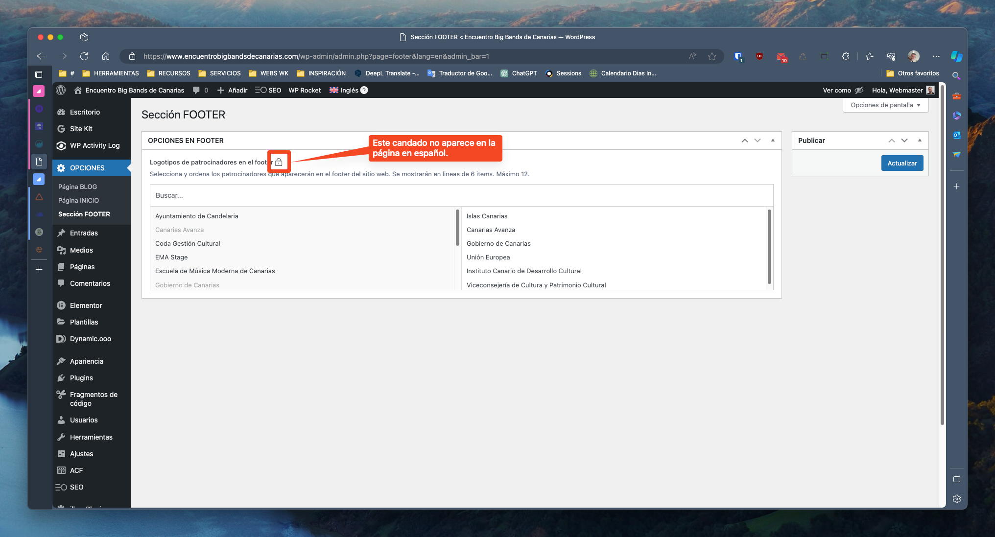

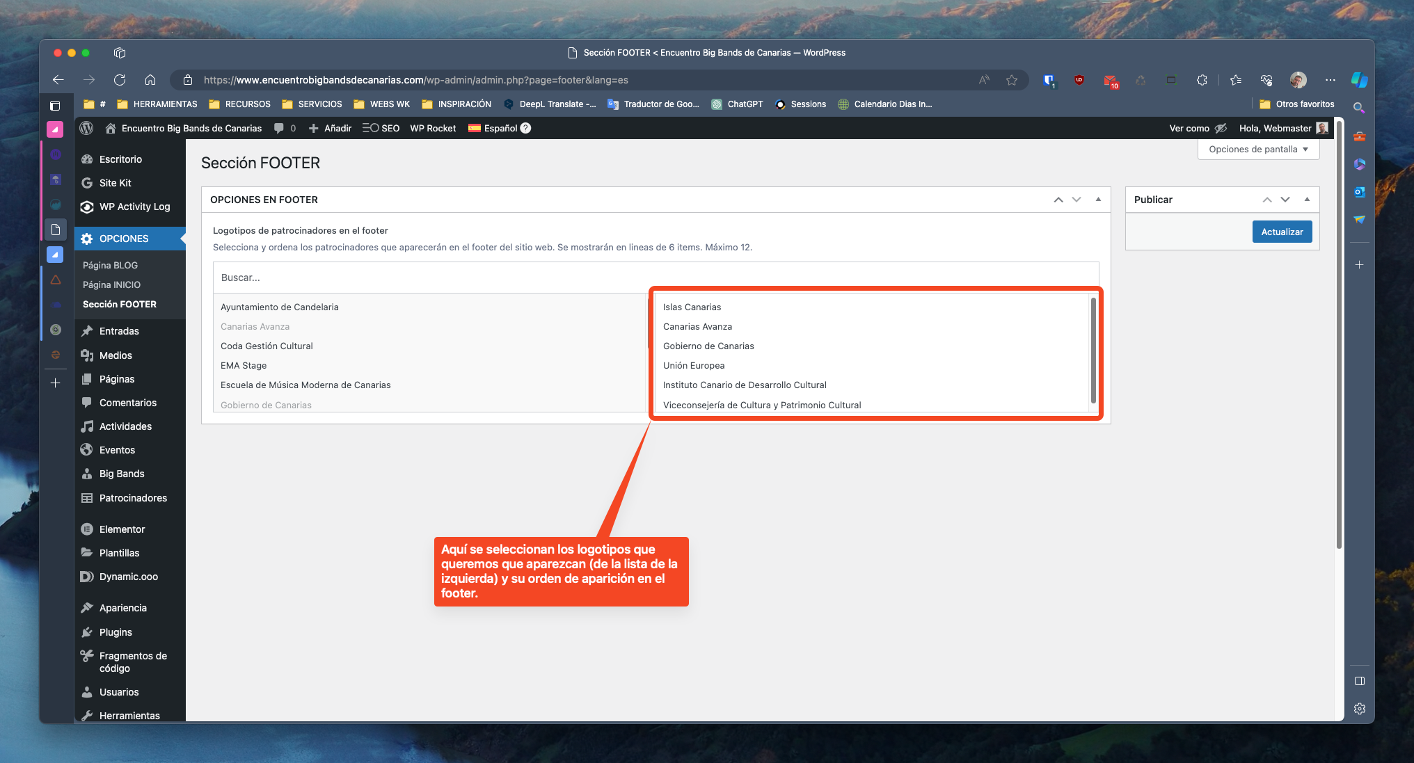

1) El tema es que es una Página de opciones de ACF, que está ubicada en el backend de WordPress, pero es un campo de relación. Es decir que no se ven los logos en sí, si no que se seleccionan los mismos por su título. Además, en esa página de opciones no hay indicaciones de traducción, como sí que las hay en una página de edición normal de WordPress. Te envío imagen para que veas lo que se puede ver en la misma.
Lo que sí vemos es un candado cuando seleccionamos otro idioma diferente al español. Te lo muestro también en imagen (SCR-20240105-icvt) porque imagino que será relevante.

En este caso la primera cosa que puedes hacer es cambiar el field group usado para esta pag. de opciones a "diferentes campos por idiomas" ya que sino no vas a poder usar correctamente ACF en los diferentes idiomas. (las opciones no pueden usar el editor de WPML así que no va a funcionar "mismos campos por idiomas".
Trata de hacer ese cambio para ver si algo mejora y avísame que más faltaría para saber entonces cómo podemos continuar.

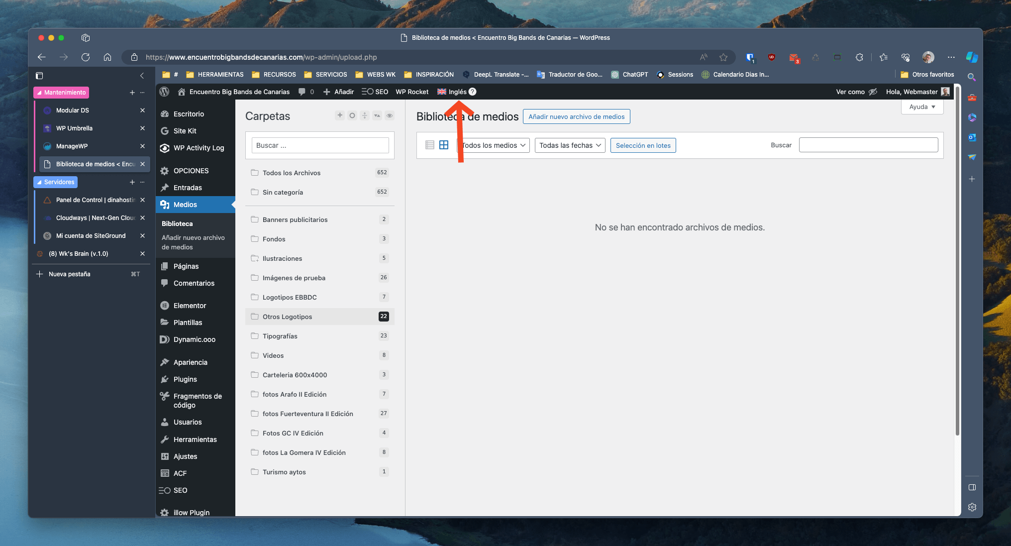

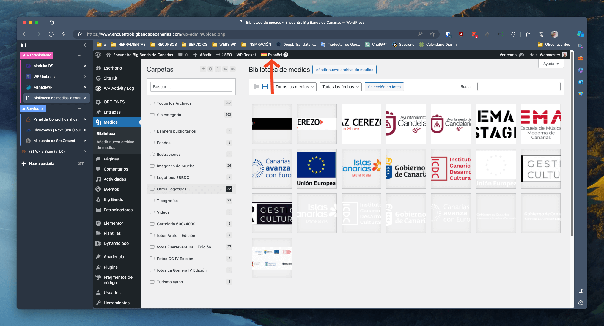

He cambiado todos los field group de la galería y de los logos del footer. Y todos los field group que están ubicados en las páginas de opciones por "diferentes campos por idiomas". Ahora veo que ya no aparece el candadito que te comentaba anteriormente, pero seguimos teniendo el mismo problema.
Me he dado cuenta que los logos que aparecen en los medios en español, no aparecen en los medios en inglés... Te paso imágenes de lo que me refiero.
¿Hay alguna forma de "obligar" a WPML a que duplique ese contenido en inglés y alemán?

Para que aparezcan los medios, estos se tienen que duplicar.
Duplicar medios NO significa que se van a duplicar los archivos, solo se va a crear una entrada para ellos en la base de datos dandole un idioma.
Puedes ir a WPML > Configuración y bajar hasta el final en la sección "traducción de medios" y allí verás una serie de checkboxes que te ayudarán a duplicar el contenido.

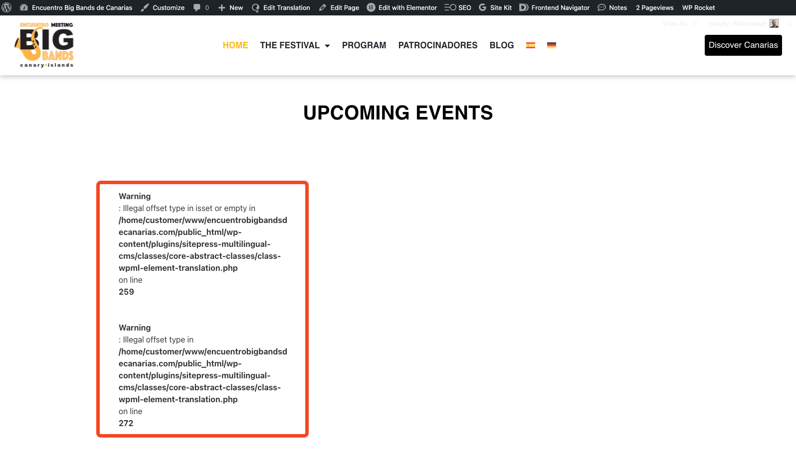

Lo volví a activar como estaba y hemos recuperado las traducciones, pero ahora tenemos un error en la web. Te lo mando en archivo.
También puedes ver el error en: enlace oculto
Me estoy volviendo loco... no sé cómo solucionar esto.

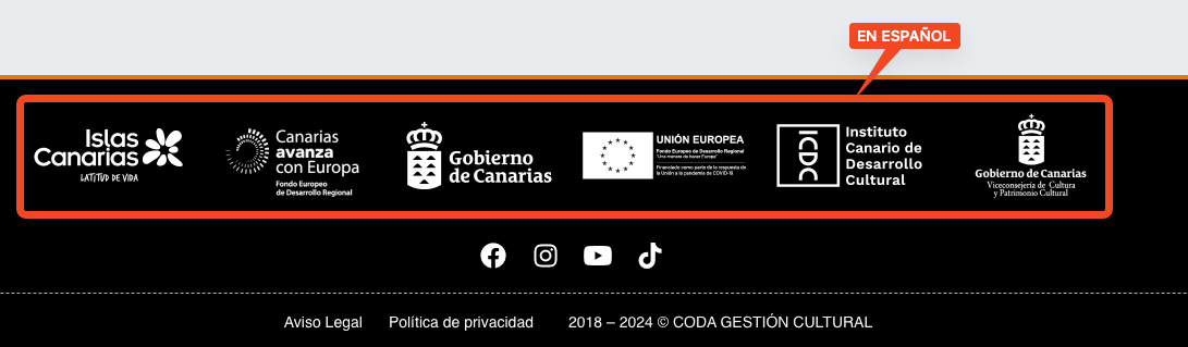

Realmente te estoy muy agradecido por la ayuda. Ahora los logos en el footer funcionan correctamente en todos los idiomas. He visto el video, y efectivamente has entendido cómo funciona la web.
Los patrocinadores los tienen que traducir. De eso se encarga otra persona. Yo veo los patrocinadores. Y se ven en la web en todos los idiomas que selecciones, pero sin traducir porque no lo han hecho todavía.
Si marco los patrocinadores como "no traducible", no podrán traducirlos. Es algo que vi cuando hice el cambio que me comentaste de todos los CPTs a "no traducible" y debido a ello se rompió lo que te comentaba en el mensaje #15160629. Precísamente eso es lo que me preocupa ahora. Ese mensaje de error en la web que no sé de dónde viene.
Veo que ahora has mantenido los CPTs en "usar la traducción si está disponible o recurrir al idioma predeterminado" menos los patrocinadores que están en "sólo mostrar elementos traducidos" ¿Esto es correcto así? ¿Podemos poner los patrocinadores como están el resto?
No sé qué te pudo haber pasado con los patrocinadores. Nadie del equipo está haciendo cambios ahora. Solamente yo toco las configuraciones. Pero ahora se ve todo bien. Así que prefiero no toquetear mucho por si acaso... 🥴
