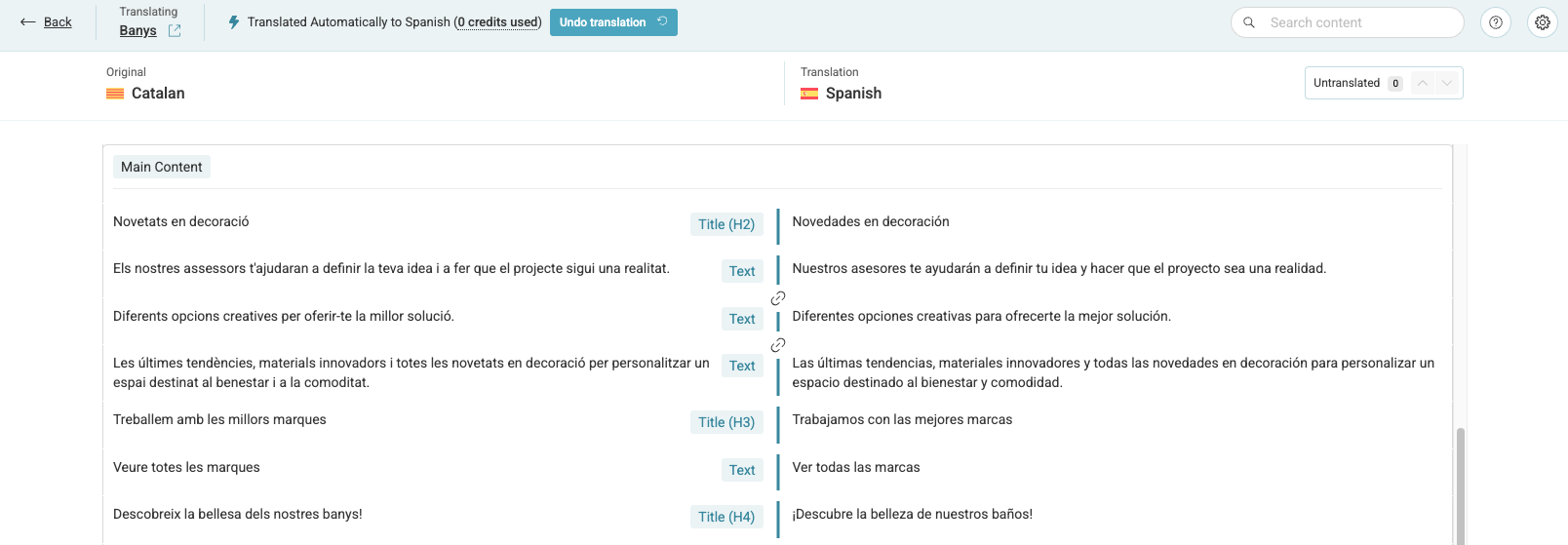

julio 22, 2025 a las 1:01 pm #17259411
marcP-42
Hola Paola, no funciona.
He seguido tus pasos y el enlace no sale para traducir.
Ninguno de los enlaces internos.
Te adjunto capturas, a ver si me pueden ayudar.
Sino te mando credenciales de acceso.
Gracias

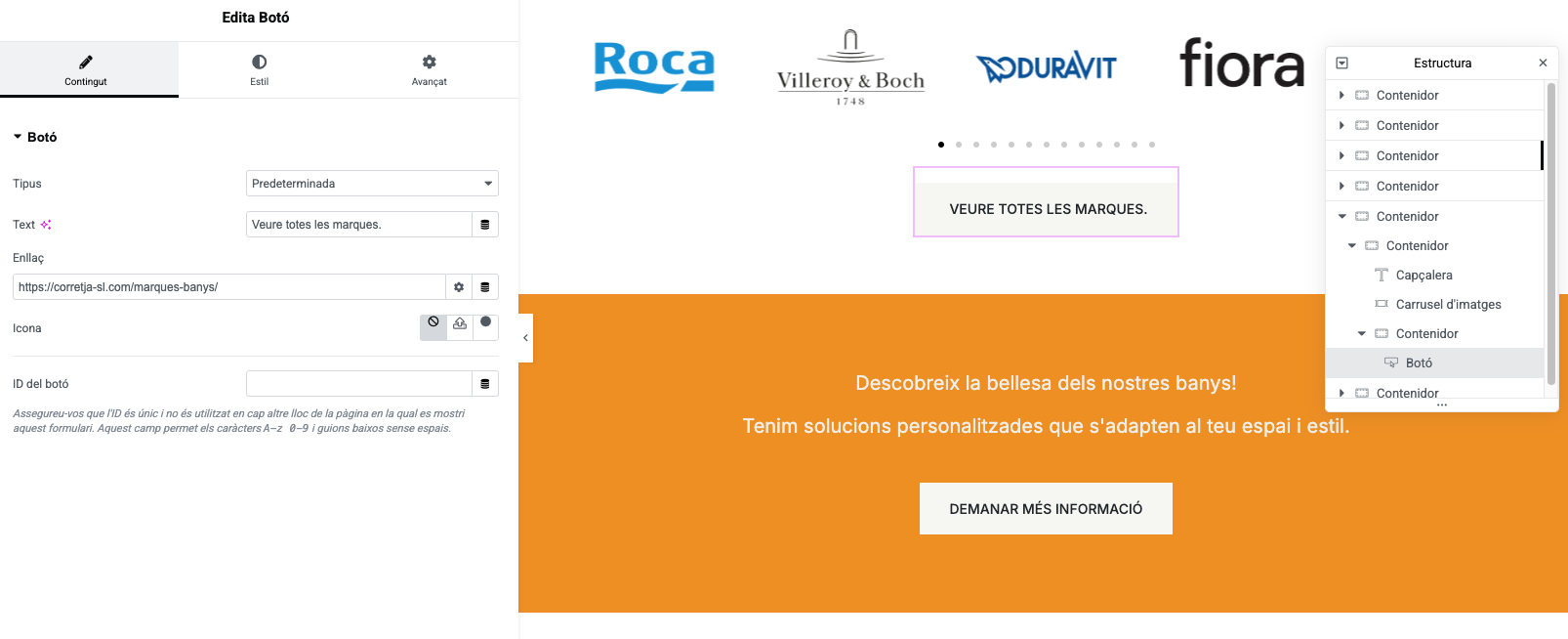

julio 23, 2025 a las 8:57 am #17262752
Paola Mendiburu
Hola!
El problema de muchas páginas es que el link estaba mal puesto y por ello no funcionaba.
Asegúrate de poner en todas las páginas el link correcto y actualiza la traducción.
Te he hecho un video donde te muestro como lo he solucionado.
enlace oculto
