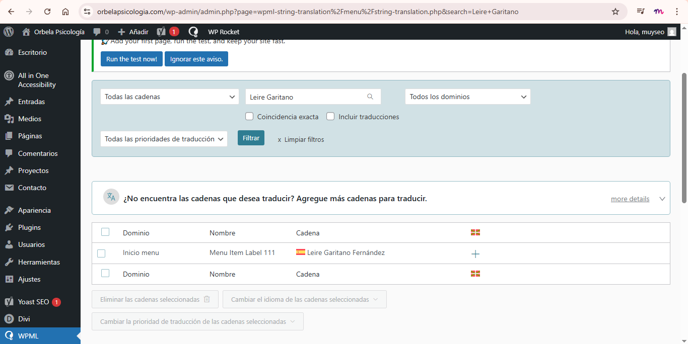

el codigo no ha funcionado, y How to handle languages without translation” no lo encuentro, tengo wpml en castellano no en ingles. de todas formas, no se si se ha entendido bien el problema, cuando estoy en la pagina enlace oculto en el menu principal solo aparece castellano, no deja seleccionar euskera y si estoy en cualr pagina traducida al euskera, por ejemplo enlace oculto y desde el menu accedo a cualquier capina de autor que son las paginas que se despliegan debajo de equipo, al pulsar no aparece la pagina en euskera.
ademas de lo anterior, dejo un pantallazo de un aviso que esta apareciendo a menudo, para arreglar un error, no se porque ocurre ese error, la gagina la he traducido como cualquier otra
