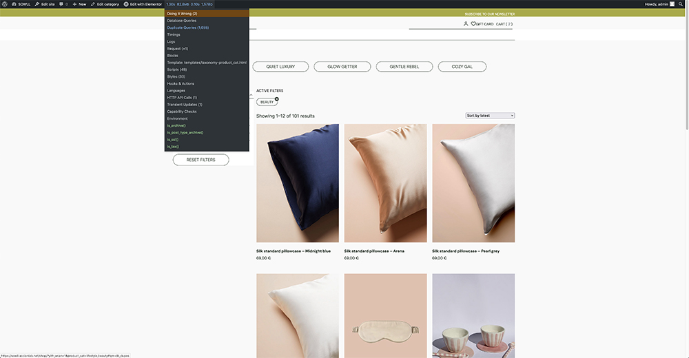

La memoria asignada ya estaba aumentada para que todo fluya, de hecho, si la hubiéramos dejado bajo los parámetros estándar es muy difícil que tal y como esta construida la web funcionase. Hemos auditado el problema y vemos que se focaliza en las pagina en donde se utiliza el plugin de filtrado de productos YITH WooCommerce Ajax Product Filter Premium ya que genera más de 1000 queries duplicadas al usarse con WPML (adjuntamos imagen donde se ve exactamente la consulta).

Efectivamente, si lo desactivamos todo se acaba el problema, pero necesitamos que WPML conviva con el plugin de filtrado de YITH WooCommerce Ajax Product Filter Premium y tal y como habéis dejado la instalación no se usa este plugin, con lo cual no se resuelve el problema que tenemos.
He activado Elementor para que se cargue la plantilla que lo usa: enlace oculto
También he activado el plugin de auditoria "query monitor" para que veáis las consultas duplicadas que están provocando la lentitud del site (adjunto pantallazo)

El problema esta obviamente aunque no se vea, no es necesario activar y desactivar nada por que ya sabemos que es lo que lo causa (menos el query monitor que se esta usando justamente para detectar estos fallos).
Como ves, en los adjuntos esa consulta se repite 1.053 veces, y solo se produce cuando convive WPML y el plugin de filtros, por lo que es necesario saber si hay alguna forma de evitar que se ejecute semejante cantidad de consultas, pues como, te repito de nuevo, ralentiza la web ya solo con estos 2 plugins así que si metemos el resto de complementos la web deja de funcionar. De hecho se sobrepasan los recursos del host debido al alto numero de consultas. (no sé si me he explicado ahora mejor para que entiendas el foco del problema)
