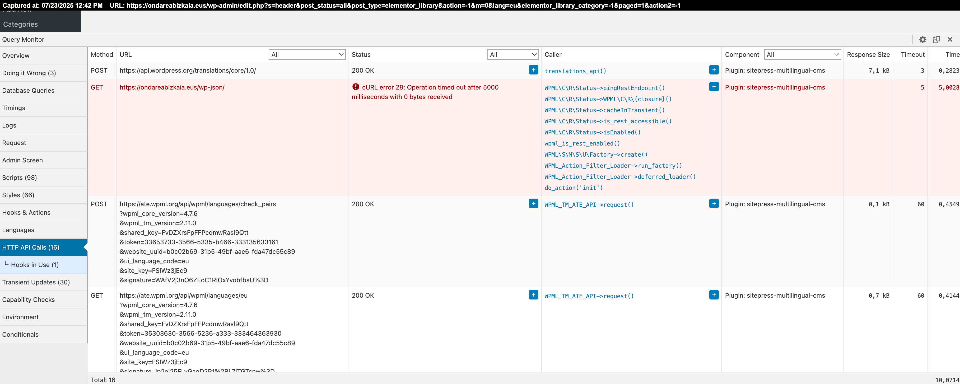

<b>Antecedentes del problema: </b>
Estoy experimentando un problema crítico al utilizar PHP 8.2 junto con WPML en mi sitio enlace oculto. El plugin intenta hacer una petición al endpoint REST y se produce un error. Este problema solo ocurre al utilizar PHP 8.2. Como solución temporal, he cambiado a PHP 7.4 y todo vuelve a funcionar correctamente. Link to a page where the issue can be seen: enlace oculto
<b>Síntomas: </b>
cURL error 28: Operation timed out after 5000 milliseconds with 0 bytes received. Un error que impide a los administradores entrar en la admin, un time out y error 500.
<b>Preguntas: </b>
¿Podéis confirmarme si se trata de un problema de compatibilidad conocido entre sitepress-multilingual-cms (versión 5.x) y PHP 8.2?
¿Existe alguna forma de desactivar esta comprobación REST o de aumentar el tiempo de espera de la llamada cURL para evitar el error?

Hola,
En primer lugar, he eliminado el acceso temporal. Ten en cuenta que este es un foro público, cuando necesitemos ingresar a tu sitio habilitaremos un formulario privado para que puedas compartir credenciales de manera segura. Te sugiero que revises el sitio y canceles de inmediato el token de acceso.
En cuanto al error. No hemos recibido ningún reporte similar. De hecho yo he estado realizando algunas pruebas con PHP8.2.7 y no he tenido problemas.
Yo sospecho que el problema ocurre también con PHP7.4, pero esa versión es más permisiva con los errores y por eso la ejecución no se detiene.
Haz lo siguiente por favor:
❌ Por favor, antes que nada: haz un backup de tu sitio ❌
- Pide a tu hosting que whiteliste los dominios wpml.org, api.wpml.org, cdn.wpml.org y verifique que no haya reglas de firewall/WAF ni problemas DNS/IPv6 que bloqueen conexiones salientes.
- Añade en functions.php o en un plugin de utilidades:
add_filter( 'http_request_timeout', function( $t ){ return 20; } );
para elevar el tiempo de espera a 20 s.
