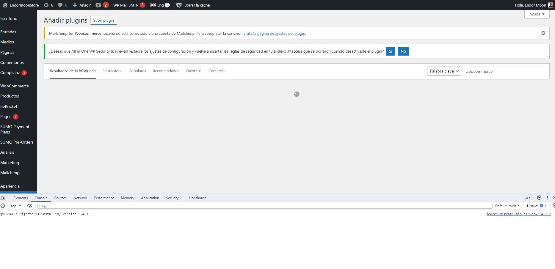

Antes de mandaros los accesos me gustaria haceros varias consultas y comentaros todo lo que hemos realizado en un servidor nuestro de pruebas con una versión de la web reducida.
Hemos desactivado todos los plugins, y el error seguia apareciendo, hemos cambiado nuestro tema personalizado por uno de WordPress y ya nos funcionaba de manera correcta.
Mi pregunta es, estamos dandonos cuenta que en el segundo idioma, (ingles en nuestro caso) nada de la web funciona cuando se debe realizar una petición ajax, tanto en el administrador como en el frontend. Me gustaria consultaros si es que hay que activar algo o programar algo en nuestro tema para que funcione estas peticiones. Nos parece muy raro ya que hemos trabajado con esta plantilla y WPML en varios proyectos y nunca nos paso esto.
En el panel de WordPress se nos aviso de que habia archivos de Woocommerce obsoletos por lo tanto hemos actualizado esos archivos e incluso hemos llegado a quitarlos para que WordPress use solo los del plugin de Woocommerce en su versión mas reciente. Pero esto no ha sido la solución ya que seguia la web exactamente igual.
Os adjunto tambien una captura a la hora de buscar plugin en el segundo idioma. En la versión española nos funciona perfectamente. Es lo raro de la cuestión.
