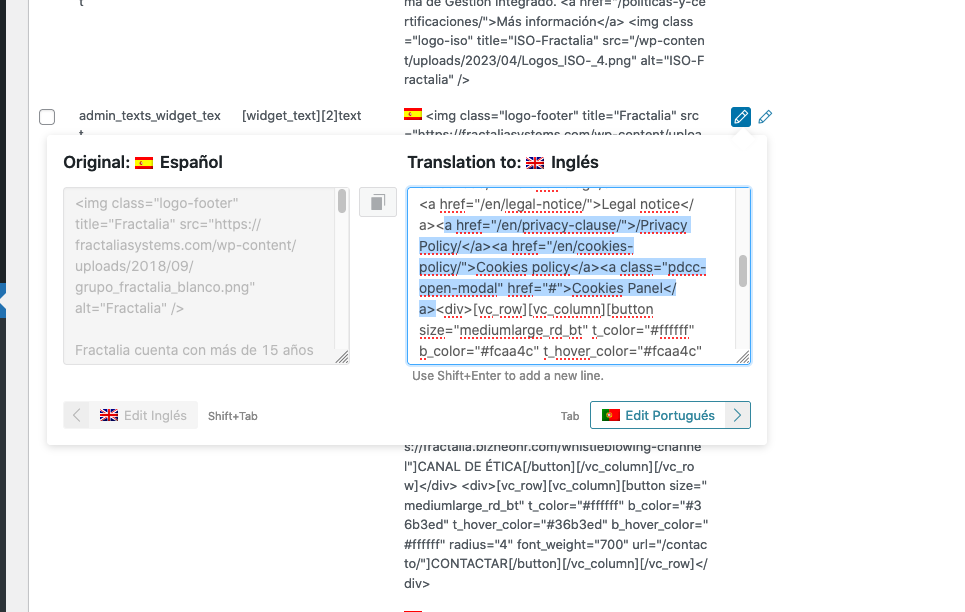

Estoy intentando traducir unas modificaciones en el footer de mi web. Este está montado por medio de widgets específicos que me ofrece el template que estoy usando. Para traducirlos utilizo la traduccion de cadenas que hay en su plugin. ([widget_text][2]text....)

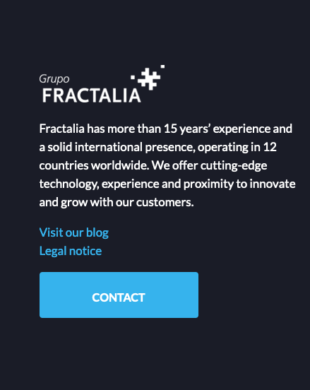

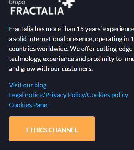

El problema que tengo es que no actualiza las traducciones que realizo en las cadenas. El sistema dice que el archivo ha sido guardado, pero los cambios no se ven en la web. Incluso, pasa algo extraño, y los footers de las versiones en inglés y/portugues, según que páginas que se abren sale el footer antiguo (sin las modificaciones que salen en las traducciones de cadenas) o se abre el mismo footer que la versión española y con alguna columna traducida.
Adjunto imágenes de la traduccion de cadenas y de como se ve el footer con las traducciones mezcladas (mitad español y una columna en portugues)

- En las traducciones de cadenas cambio la traducción en inglés de la primera columna con unos nuevos enlaces (imagen 1)
- Cuando accedo a la web pública, no veo los cambios que he realizado en la traducción de cadenas (imagen 2)
Necesito saber porqué no se actualizan las traducciones cuando hago los cambios.

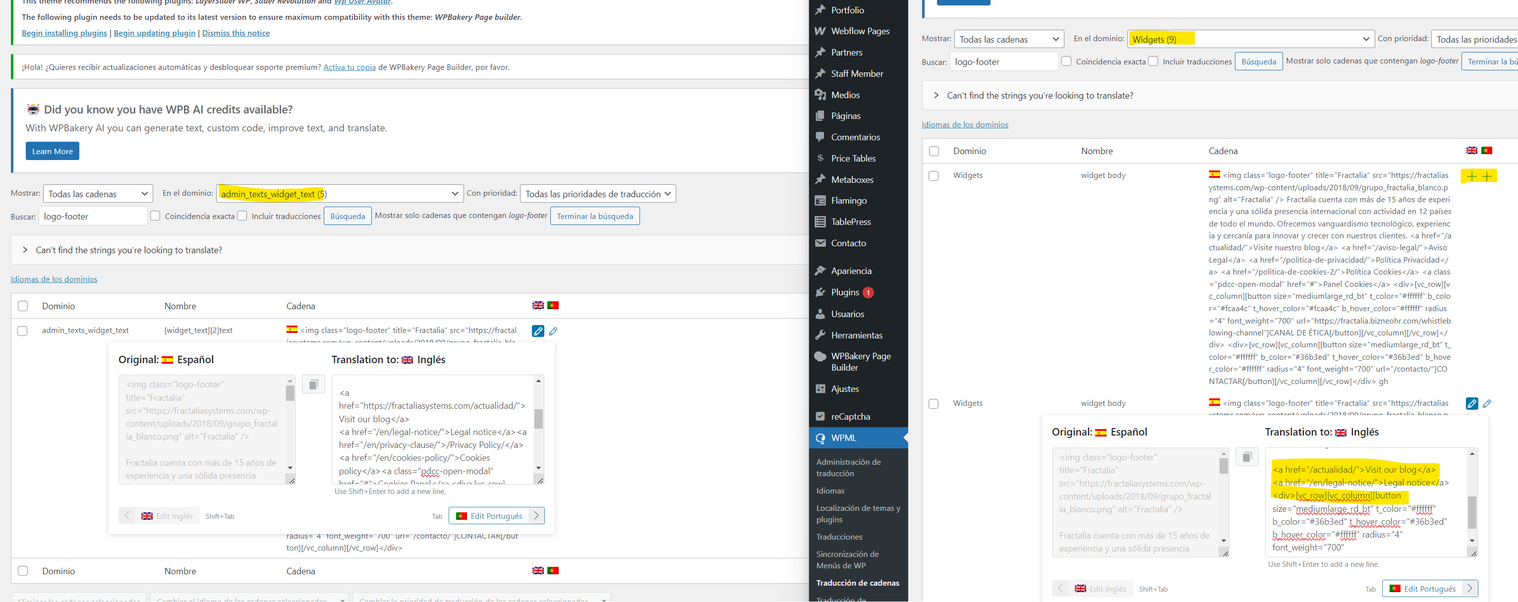

Gracias por el acceso, tu método era correcto pero estabas traduciendo las cadenas de texto bajo el dominio "admin_texts_widget_text" en vez del dominio "Widgets". Mira las capturas de pantalla.
